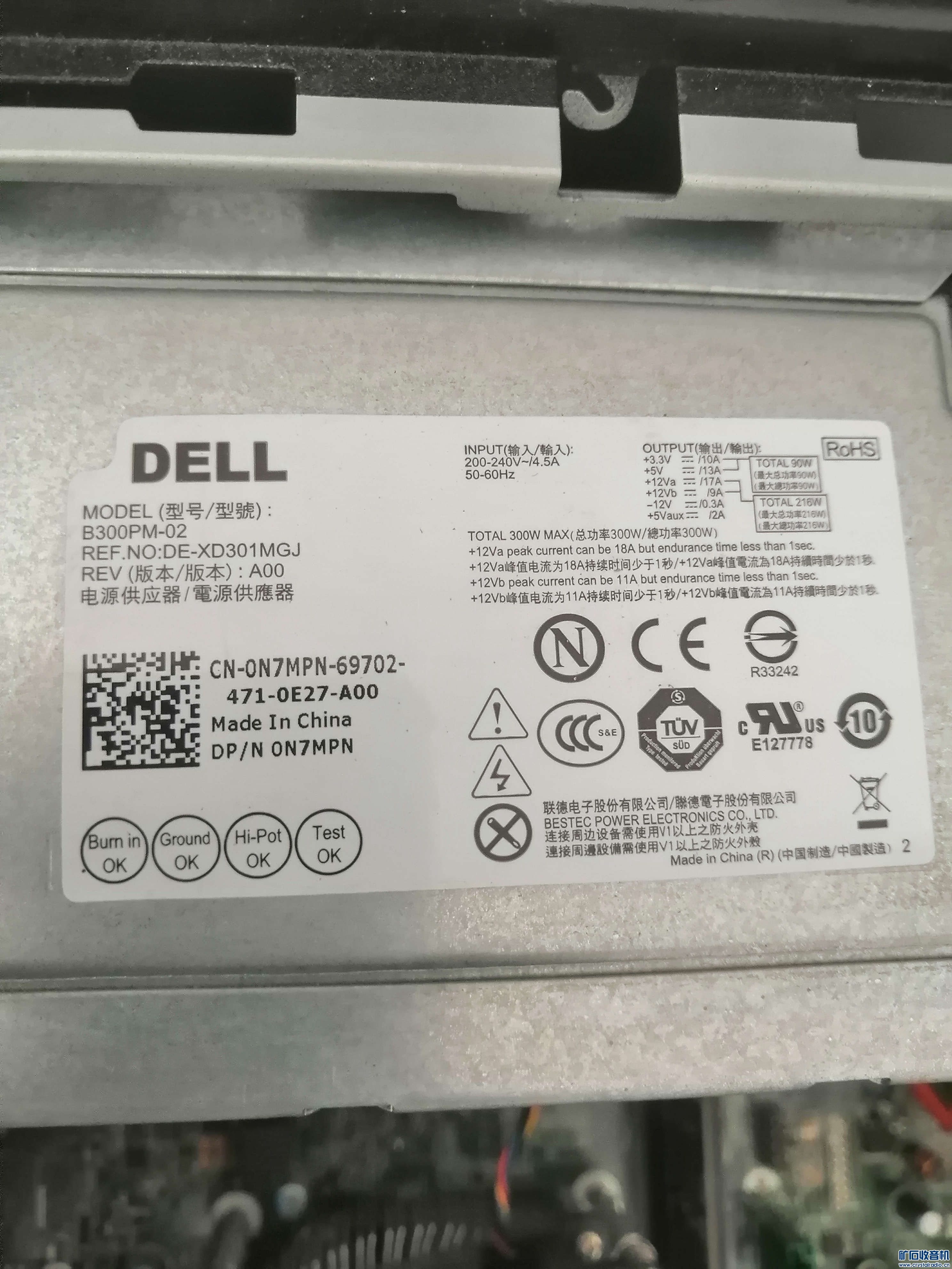

在废旧回收店看到一台戴尔台式电脑主机,店主开价60元,还价40元50元店主都不卖,看到主机还算比较干净就买了下来。回家插电一试大失所望,根本就没法开机。采用代换法,现在基本上确定硬盘.内存条.开机键.电源这些没问题。估计不是主板就是CPU了。上闲鱼看了看,二手CPU倒不贵,几块钱就可以。主板比较贵要几十块。纠结中,这种主机的主板和CPU那个坏的可靠性比较大呢?

一般是主板。多年未见过坏CPU。
发表于 2024-7-6 22:05:02 | 显示全部楼层
先看主板电池是否没电了,然后清空 BIOS 试试
发表于 2024-7-6 22:16:24 | 显示全部楼层
H81主板,试试便知,CPU不容易坏...
手头上,一般都备有G41、 H61、 H81、FM2、FM2主板
发表于 2024-7-6 22:18:15 | 显示全部楼层
若是我,就先从便宜的开始折腾,买块cpu,才几元钱,不行话再买主板。
发表于 2024-7-6 22:24:00 | 显示全部楼层
根据H81主板可以先上的I7 4XXX中等CPU买。确定是不是CPU坏,不是留下有用,再买H81主板。
发表于 2024-7-6 22:30:01 | 显示全部楼层
上电开机没反应的话基本就是主板
发表于 2024-7-6 22:32:51 | 显示全部楼层
不用考虑是主板故障,当然CPU触点可以檫一檫试试,CPU本人维修电脑十几年未见坏过,但也不排除个例。
发表于 2024-7-6 22:45:53 | 显示全部楼层
橡皮擦把内存条擦一擦试试看
发表于 2024-7-6 22:57:40 | 显示全部楼层
有没有蜂鸣器提示的声音?
发表于 2024-7-6 23:11:24 | 显示全部楼层
上诊断卡。
品牌机,一般很少坏,如果坏了,基本上都是外行乱捅咕坏的。
U是好的,这个可以确定。
发表于 2024-7-6 23:57:28 | 显示全部楼层
先找块1150的CPU来试机,G1840也可以,不行再换主板,换主板后可以考虑搞个i5 4570来装上将就用。
