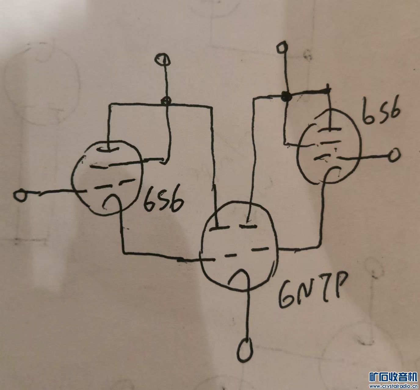

或者一用两只6S6与一只6N7P,组成共阴双复合管,如下图:
发表于 2024-9-10 20:11:35 来自手机 | 显示全部楼层
当然还有其他组合,只要参数能较好的配合就行!

老胆LAODAN 发表于 2024-9-10 19:31
武者用6N6与6N7P构成共阴双复合管,如下图:
学习了,谢谢!6N6我有的,还需要前置放大倒相,6N7P需要加阴极电阻吧?
发表于 2024-9-11 19:32:00 来自手机 | 显示全部楼层
细节自悟,如果盲从失败,可别埋怨俺啊!俺只是个提示!
