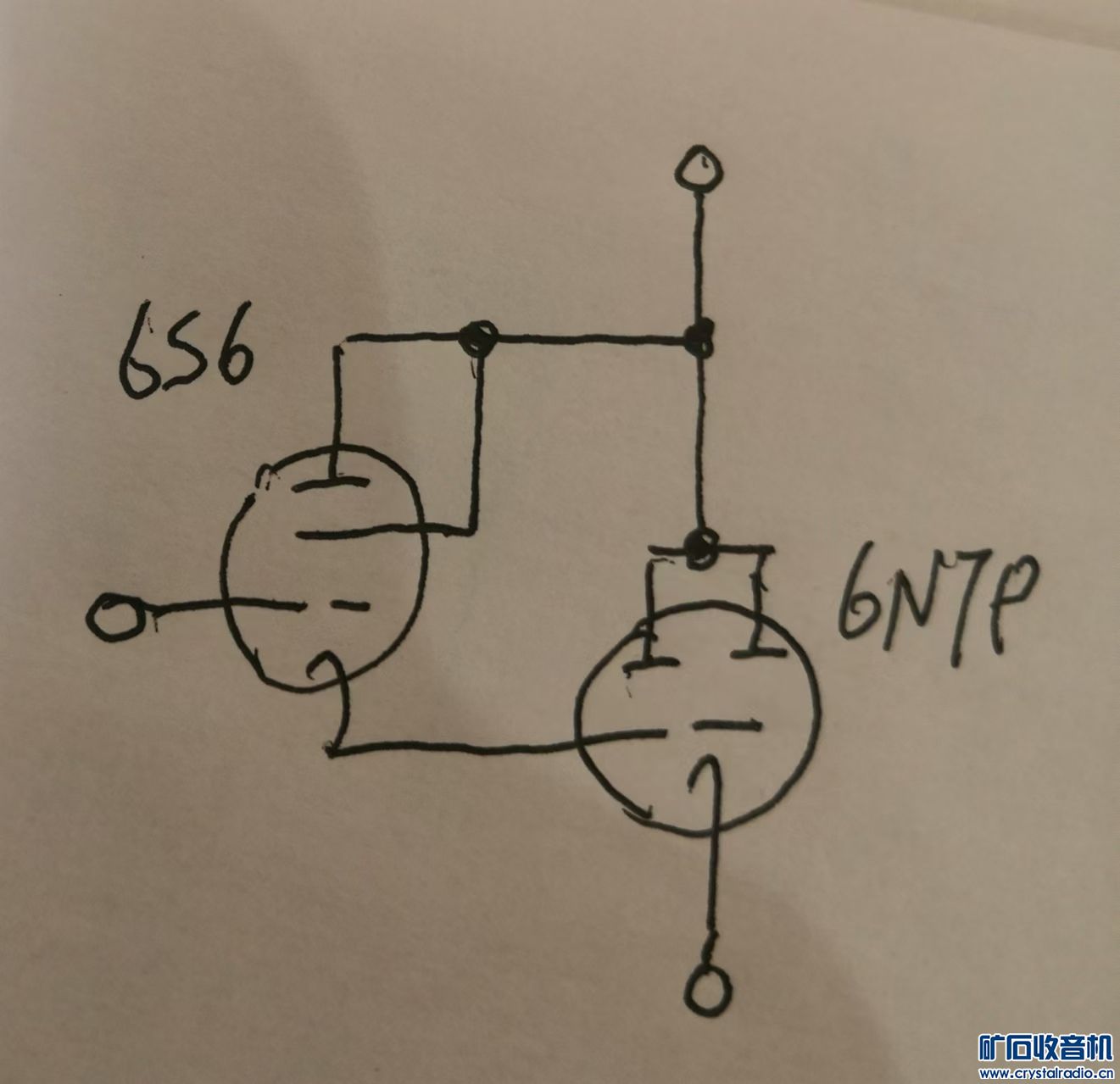

求教电路怎么还能减化去掉石头?
发表于 2024-9-10 18:57:11 | 显示全部楼层
duxaaa 发表于 2024-9-10 18:44
求教电路怎么还能减化去掉石头?
可用6S6与6N7P构成复合管一试,如下图:

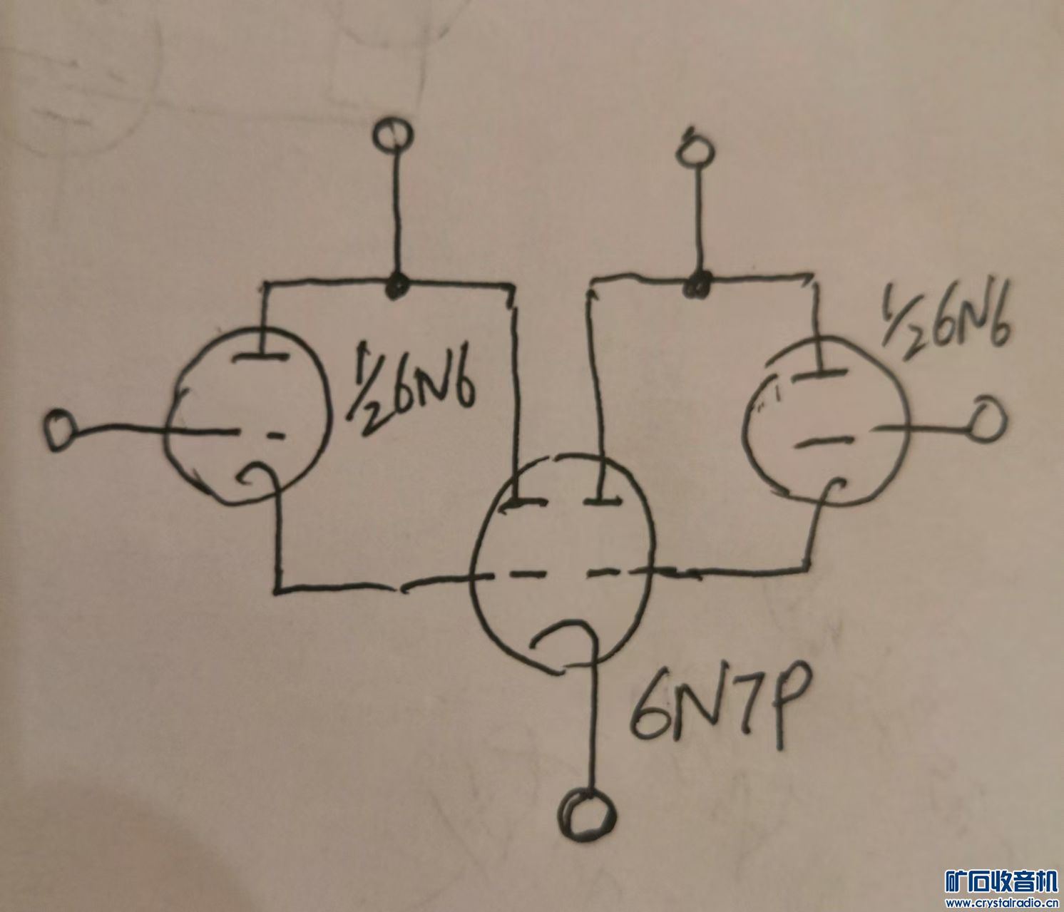

发表于 2024-9-10 19:31:12 | 显示全部楼层
武者用6N6与6N7P构成共阴双复合管,如下图:
