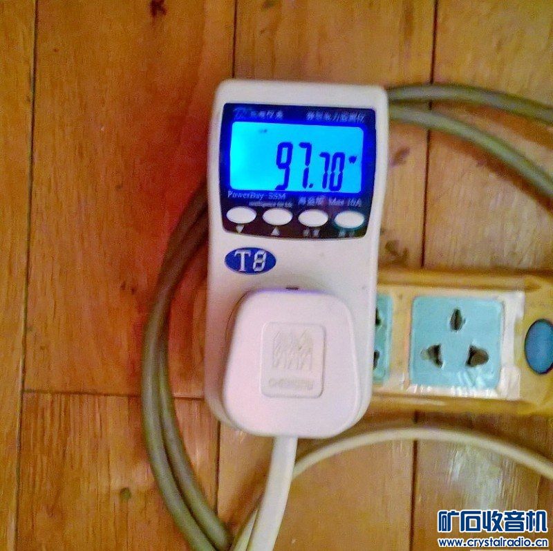

请问:自己绕的变压器一般空载无功功率多少啊?

发表于 2024-7-8 10:00:49 | 显示全部楼层
zarete 发表于 2024-7-5 21:40
我的是EI86,厚度35毫米,空载电流是3.2/220=14.5毫安,功率50VA
EI86叠厚35毫米得有75VA水平吧。空载大小得看铁芯质量和用途。
同样的匝数,铁芯好的空载会很小,铁芯质量差的空载都会很热,比如A3钢做的铁牛,空载烫手带载能煎鸡蛋,早期国产货很常见,很多混片。像H18这种普通铁芯,空载基本不会热,就算匝数绕的少,至多空载电流大很多,有功(发热)还是没多大,还是不热,因为功率因数低。
同样的铁芯,想低噪音低发热,匝数就得多点,磁密低点,例如H14,H18做有源音箱里的电源变压器,一般磁密取值1.1T以内,如果做工业牛就可以取到1.3T-1.4T,如果点焊机可以1.5T以上。
EI86叠厚35,我绕过2个,空载8-9毫安,初级25欧姆的水平,次级串联一个降压一个升压,带100W灯泡有点温度,但不至于烫手。

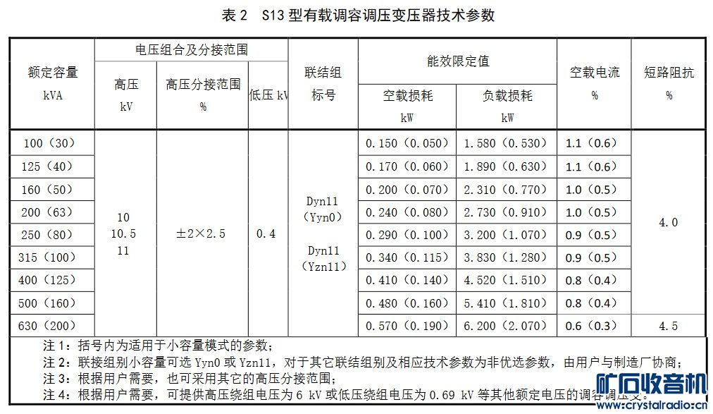

发表于 2024-7-8 16:41:44 | 显示全部楼层
电力变压器国标要求:空载电流是满载电流的百分七及以下为合格!
发表于 2024-7-8 16:59:33 | 显示全部楼层
哪里有那么大
发表于 2024-7-8 17:07:46 | 显示全部楼层
找份国产电力变压的资料看看,就知道了!
发表于 2024-7-9 16:27:05 | 显示全部楼层
chipset009 发表于 2024-7-5 17:47
EI空载占的比例会大些,环型小得多。
EI66叠厚35毫米,铁芯重0.77KG,材质H18,空载8.4毫安,初级56欧姆 ...
你的环变初级电阻21欧,空载又那么小有功应在70W。
发表于 2024-7-9 16:34:13 | 显示全部楼层
使用的不是功率仪,测量值不准。
