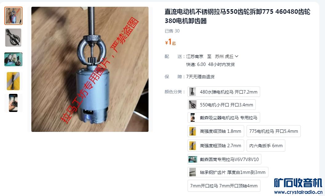

这个电机铜套怎么取下来?准备做小台钻。
twsg 发表于 2024-7-5 12:21
看不到哦,拿去用火烧了?
用手机发图不成功,过会用电脑发图,大家等一会。
 楼主| 发表于 2024-7-5 13:06:45 | 显示全部楼层
就是这个铜套,怎么去掉?
发表于 2024-7-5 13:10:47 | 显示全部楼层
金杯磁棒 发表于 2024-7-5 13:06
就是这个铜套,怎么去掉?
蜗杆,不好拿下来,重新买个同样电机就几十元钱
发表于 2024-7-5 13:12:50 | 显示全部楼层
没有机器很难取下来,这种头子都是用压力机硬压进去的,要取的话只能用机器硬拔下来
发表于 2024-7-5 13:16:32 | 显示全部楼层
用拉马
迷你四驱车电机都有专业工具
跟何况你这么大电机
发表于 2024-7-5 13:17:35 | 显示全部楼层
发表于 2024-7-5 13:45:43 | 显示全部楼层
切了切了切了
发表于 2024-7-5 13:53:13 | 显示全部楼层
磨掉或者切掉最好,千万不要敲击或者硬拔。
发表于 2024-7-5 14:32:27 | 显示全部楼层
简单粗暴后推轴钳住尾轴,一字螺丝用刀力撬前轴,好多都这样拆,不过拆下会有点损伤,用细砂磨磨即可。
发表于 2024-7-5 14:45:05 | 显示全部楼层
烤一烤,看能不能用钳子轻轻捏下来
发表于 2024-7-5 14:56:01 | 显示全部楼层
请消防队切割!
