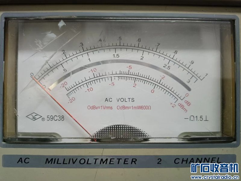

   是我表述不清,让你误解了。
   我是使用3V档,最下线dbm  0分贝在2.5V不到一点点,10V档才是7.8V,对不起了。
  我mv表和示波器都是接在8Ω端子上的。

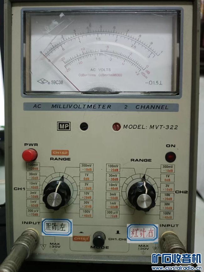

还有一事相求,谢谢您帮我看看这mv表是什么牌子的,我买了也不知道。侧面,后面都没有标贴。

这表估计不能取代,只能看电压值,然后根据公式换算。

固纬
