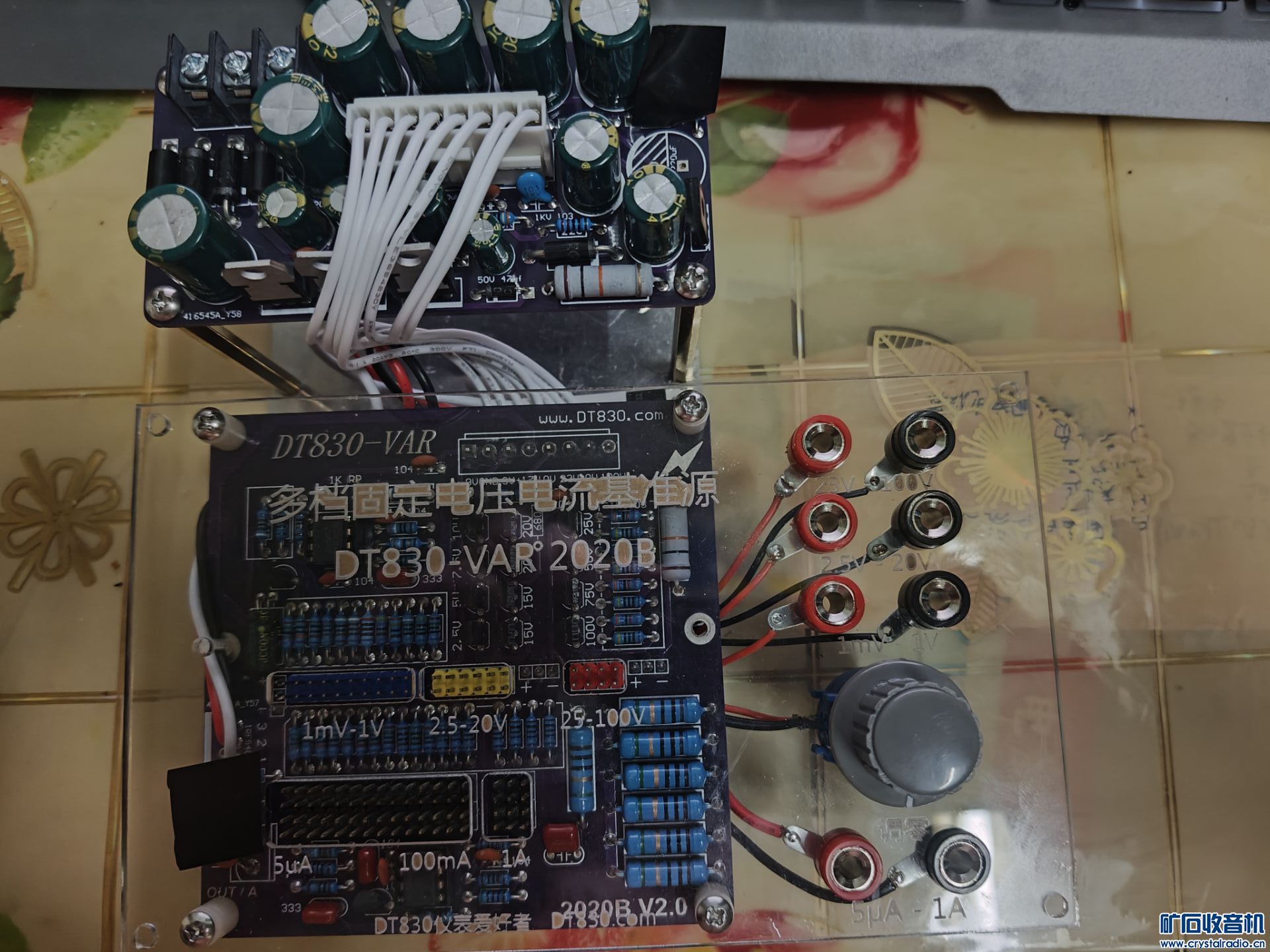

该表使用的两个4F22型6V层叠电池的性价比在目前来看非常低(一节七八块,大部分电池基本都是过期了)。之前也尝试过使用单节锂电加上升压板,但是这玩意儿有干扰。所以干脆画了一张PCB,使用3节14250电池串联来给它供电。组装好之后,可以完美的塞入DF1B的电池仓内。触点则是直接拆两个废旧的9V电池上面的扣子,用线焊在板子的两个输出端,然后直接扣到表内原有的触点上即可完美替代6V电池。

四十六岁的老伙计了,没敢直接去捅市电,测量了一节五号电池还有欧姆档,感觉精度还可以吧。随即,网购了一个简易的基准源,只是它所使用的变压器还没有到货,等到了之后再做测试。
