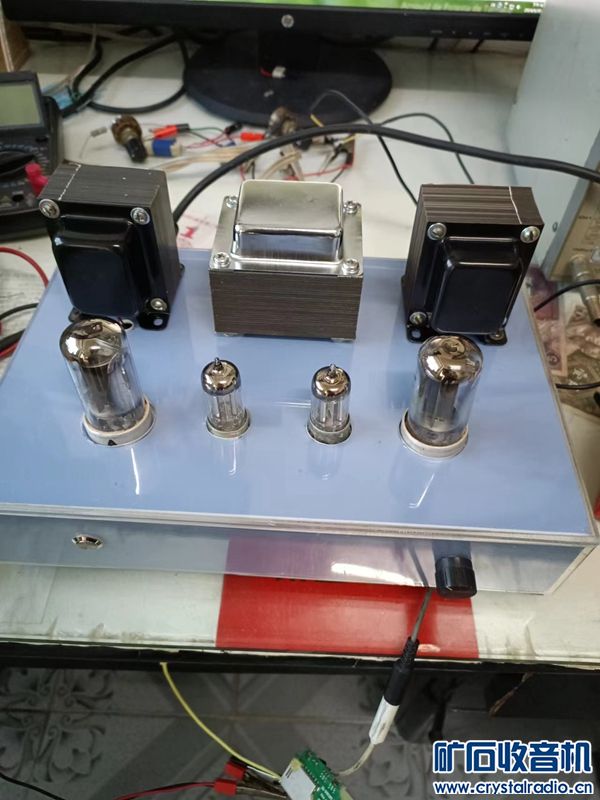

  做壳,备料,按装3A5推4P1S单端,今天完工响了。
  很久来经常想听听前后级都是直热管的声音,但见网上评论都说是很不好做的,交流声很大外还有严重的麦克风效应,因此有人金属纸封包防风,有人泡油罐内避风避震,有人用加橡皮圈来减震等等,印象上此管是一只一般初学者极难驾驭的东西,因此长期来只好有贼心而无贼胆。但为了消遣,为了提高自我,为了消化手里残存元器件,彻底抛开对3A5的畏惧之心,我还是决定试试。大不了出现麦克风效应和大交流声两大病诟。

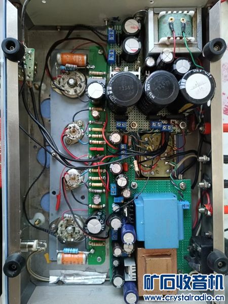

   我后级是4P1S三接, 石整流,屏压270V,前级一个声道一只3A5,一套灯丝供电,前后级都是直流点火,4.2v+2.8v。3A5常规按装,没加特殊措施。
  今天开机后大交流声报到了,麦克风却缺席了。底噪达22-23mv!用铅笔轻弹3A5才会有轻微的敲玻璃声音,看来根本不用担心什么麦克风稻克风的,交流声才是关键所在。
  下面是前级图及拙作。

麦克风效应与增益有关,该二管的增益都低,约10倍和8倍。看电路图是自偏结构,二个声道要用4组灯丝,不能合用。
发表于 2024-6-30 20:24:49 | 显示全部楼层
已经直流点灯了,按理说不应该很大交流声啊。
发表于 2024-6-30 20:36:07 | 显示全部楼层
交流声大主要原因是合用灯丝电压,当然还有其他一些因素,一步一步来。
发表于 2024-6-30 21:30:37 来自手机 | 显示全部楼层
看你的机器外观没有微音效应,这好像就不对劲,接上音源试试能不能听到音乐声,两级直热管放大微音效应应该很明显,感觉电路没有正常工作

3A5在做合并机的时候好弄点,单管放大前级不采取措施基本都不能用,需要无比纯净的直流供电 灯丝需要 高压也尽可能纯净,我在测试3A5 -4P1S- 2A3的时候 管子几乎可以裸奔,但是3A5只当作前级用单管放大就得上一些非常规手段了 麦克风效应 交流声 感应噪声一个都不带缺席的

老师,3A5本身就是电池供电的管   供电要非常纯净 需要电池供电或者其它非常纯净的直流供电 和咱们常用好做的管不太一样,这管价格炒不起来难搞是最大的原因

   昨天上电开机后,发现了二个问题:1.交流声巨大。2.声音极小(三接法最大约半w左右),当时第一时间就想请教您,但想想不妥,尽依赖人家不行!到实在没办法时再请教也不迟。
  现在我的第二个问题你已经给了我答案,明白了。但我想以后能不能将一只3A5做成二级放大来改善?
  我主电牛有5组6.3v,实际仅用了后级2组和高压,前级每只管用一只封闭电牛(废物利用)来为灯丝单独供电。昨天粗听似乎比6N4略为通透点,等调试峻工后再作全面比较吧。想听听你认为3A5电流调在什么位置才恰当?目前我屏压在71V。阴极1K电阻上3.2V。
  还有你说麦克风效应与增益有关,是否就是说:增益越大则麦克风效应越严重?

  昨天已接音源听了,交流通道除了输出功率偏小外,可以说正常的。我前级是一级並管放大,不是两级放大。

   我想静几天后再动手。先从后级再来前级一段一段来琢磨排除,万般无奈时再考虑你说的加灯丝平衡电位器。估计加了后也只能稍有改善。

  我是初次尝试3A5,对这个家伙根本不了解!令我好奇的就是按图施工后,在无采取任何措施的情况下,怎么交流声如期而止,而麦克风效应却迟迟未来报到?虽不希望它到,但是否也同时说明了我按装有误?
