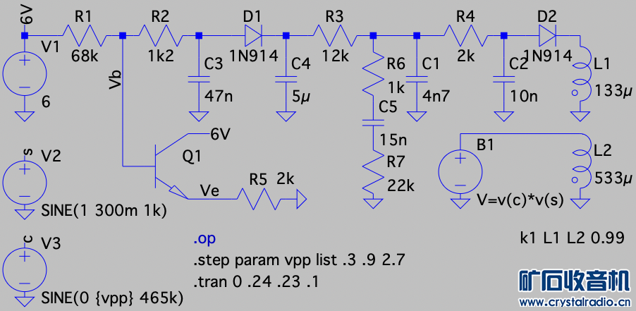

发表于 2024-7-4 01:42:39 | 显示全部楼层
冰岛 发表于 2024-7-3 19:17
检波二极管用锗管、硅管还是砷化镓发光二极管,并不是影响检波效率的关键,无信号状态下流过检波二极管的 ...
冰岛老师只要用仿真软件看一下,就知道了。
这种类型AGC的控制“速率”,和单纯的电阻比,在不同的阶段是不同的,主要原因就是22楼说的,VD3的直流电阻在变化。
他说是加强AGC,我也不反驳,也行,看是以小信号增益为准,还是大信号的控制程度为准。
但是不管怎么说,这里使用二极管,可以达到的效果如下:
1,如果达到同样的控制深度(同样检波输出,受控BJT的Ic减小到相同程度),那偏置通路里使用二极管的,小信号的增益可以更高
2,如果起始增益相同,那偏置回路里使用二极管的,大信号时,控制程度可以更深,而且信号更大时加深更加迅速。

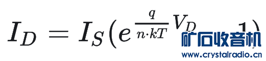

参考二极管的肖克利方程,它的V-I特性是个指数函数,对于这样的小功率信号硅平面外延二极管(就以1N914/4148为参照),尤其在1uA~1mA附近时和方程非常“贴合”,这就导致,它越是被AGC的负压导通,控制的越快。
相比较而言,针对这个电路图,如果用电阻替代VD3,那这个位置大约需要10K左右电阻,即可达到静态电流和使用二极管相近的程度,但它的控制特点,就会像上面所说。这是个很容易的电路,spice跑一下立刻就能看到。包括直流负载变化的影响(影响很小,因为C32非常大)。
多提一嘴:
肖克利方程里,kT/q就是常说的≈26mV,想必这一点您比我更熟悉。那里的n就是所谓“发射系数”。
如果载流子寿命、渡越时间、结电容都类似,那N约接近1的,检波效率越高(肖特基小信号二极管最接近,所以单看检波效率,小结电容的肖特基最有优势,因为它的多数载流子寿命短的多,反向恢复时间极短)。
至于需要的直流偏置程度,我这里有一个估算方法,即:(2*kT/q)/Rload≈IBIAS+Is,这里的Is就是肖克利方程里的Is,也就是所谓的反向饱和电流。
这样做的目的,主要是想要使得检波二极管大小信号呈现的阻抗更加一致,当然如果有其他考虑,可以用其他程度的偏置,只是这个估算,是总结性的认为比较“普遍适应”的结果。
如果对这个机器使用这个估算,Rload≈1/(1/12+1/23)+2≈10K,IBIAS≈2*26mV/10K -Is,如果按硅外延平面小信号二极管的特点,Is都是几nA级别的,因此VD2的偏置电流应当设置在大约5.2μA(实际上由于VT3的输入阻抗的影响,应该再稍大一些)。
但是这也只代表按照之前所说的目的(大小信号阻抗一致)进行的估算,并不代表一定得这样。
以上。
