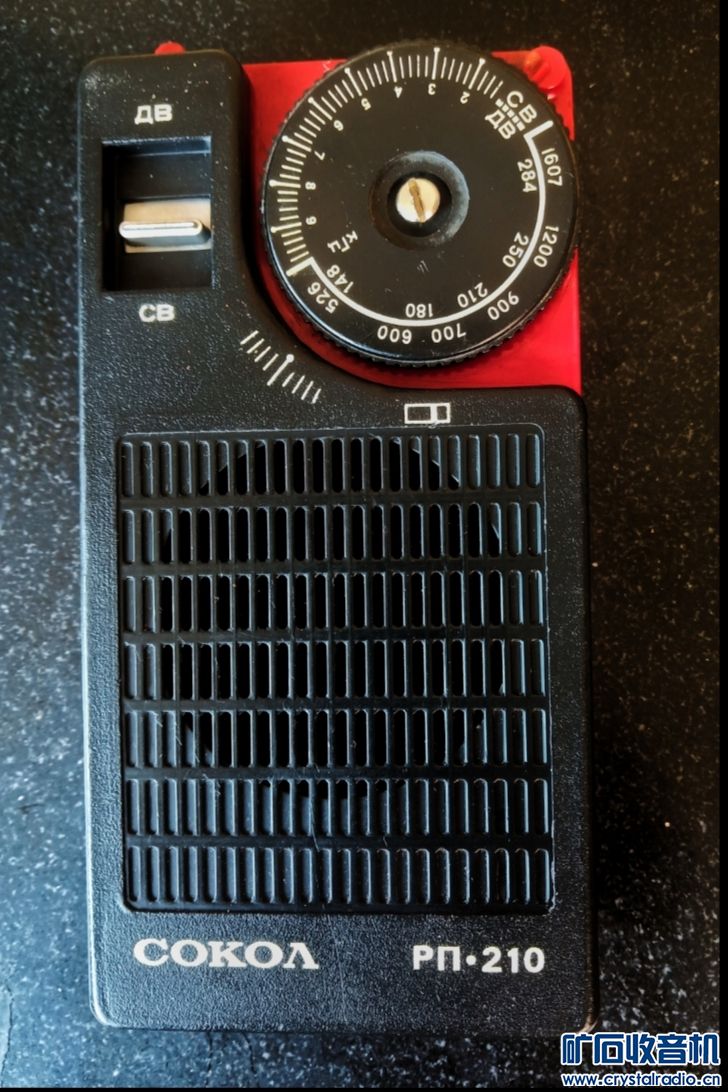

该机板上是10只管子但其中有一只是接成了二极管,中频(放)是中周加陶瓷滤波器滤波,三级阻容偶合,倍压检波,功放为同极性功率管无输出变压器电路。

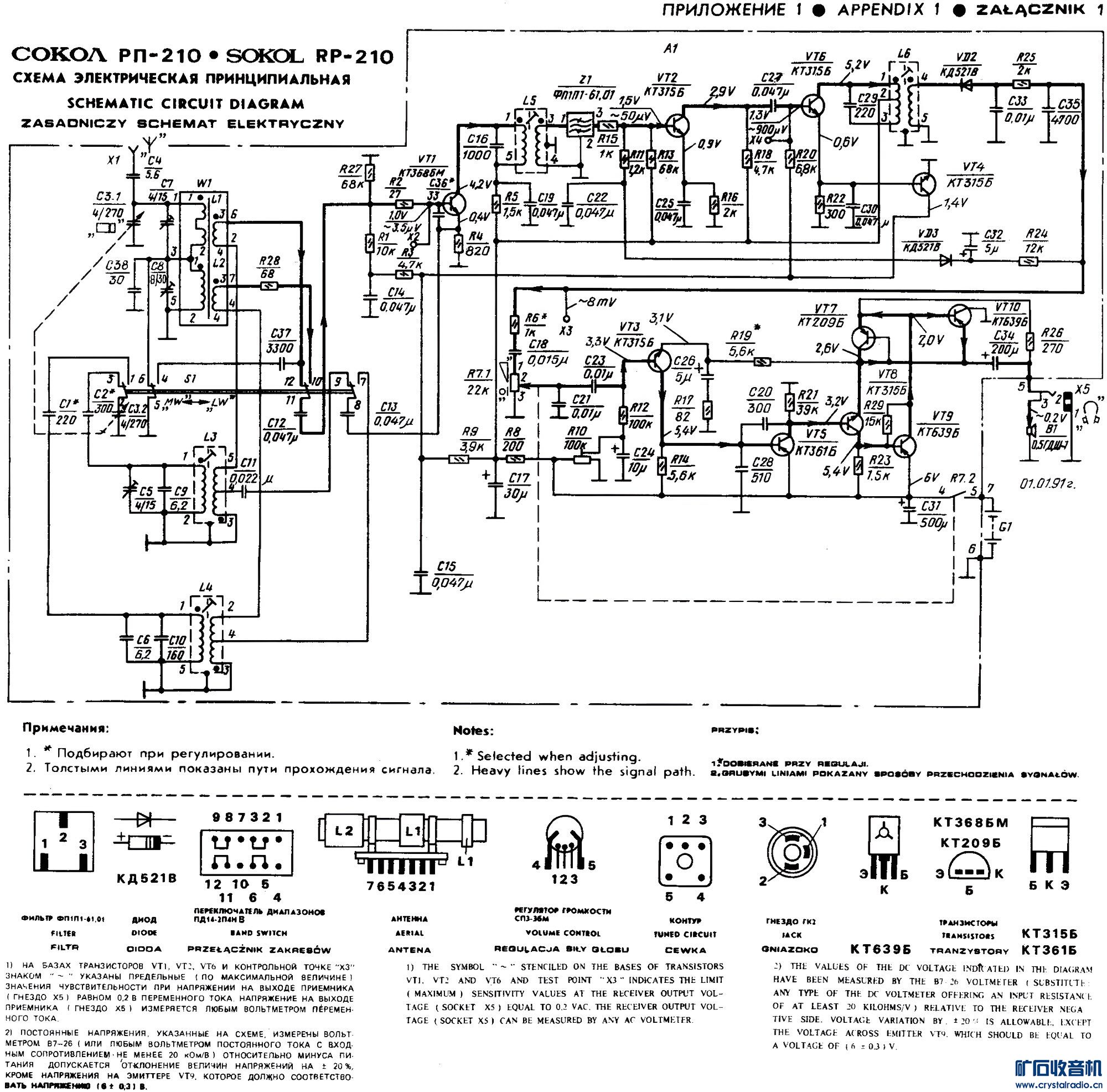

发表于 2024-7-2 22:38:10 | 显示全部楼层
VT2发射极电阻较大,即基极偏置电压较高,VD3为适合VD2偏置所设的“钳位”二极管,不应是提高AGC起控阈值。
VT4受VT6发射极电压控制,电流约1ma,可稳定VT1/VT6工作点,比两个二极管串联还多了温漂补偿的作用。
发表于 2024-6-30 17:05:11 | 显示全部楼层
孤胆游侠 发表于 2024-6-30 16:05
我没有电路图|,朋友有图就发上来大家分享一下呗。
好的,电路图来了,供参考:
5
 楼主| 发表于 2024-6-30 16:05:47 | 显示全部楼层
bumk 发表于 2024-6-30 15:51
看到了电路图,好像不是3级阻容耦合,VT4似乎是为了稳定VT6工作点的,因此多用了一个晶体管。
而且应该 ...

发表于 2024-6-30 08:26:47 | 显示全部楼层
很少见到苏联收音机;
谢谢介绍!

发表于 2024-6-30 15:51:37 | 显示全部楼层
而且应该不是倍压,就VD2正常检波,C33-R25-C35组成CRC滤波,就去R6-R7_1负载了。后面VD3串在VT2的下偏置回路里,似乎是为了提高AGC起控阈值的二极管。
您看是不是
总之是很有特点的电路,油管老外评价是,“选择性很高,被埋没在泥土里的(收音机)”。
发表于 2024-6-30 15:58:39 | 显示全部楼层
扬声器有特色。这东东的收音效果咋样?
 楼主| 发表于 2024-6-30 16:07:38 | 显示全部楼层
柳营飘絮 发表于 2024-6-30 15:58
扬声器有特色。这东东的收音效果咋样?
灵敏度挺高,选择性也好。最大特点音量开到最大不破音儿不失真。
 楼主| 发表于 2024-6-30 17:26:37 | 显示全部楼层
bumk 发表于 2024-6-30 17:05
好的,电路图来了,供参考:
好图!多谢了!
