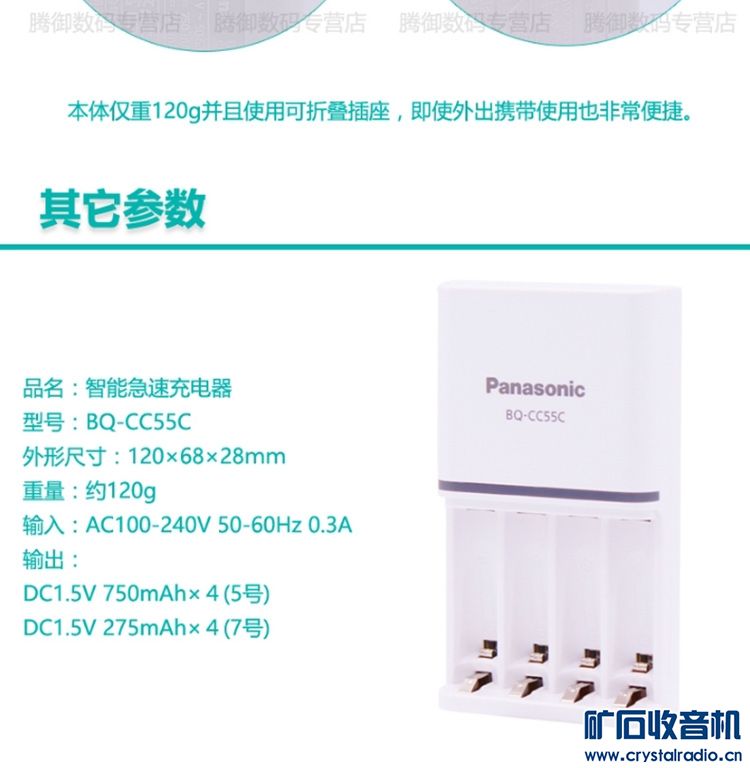

看到不少书中都说,充电电流小一些,对电池比较安全,有利于延长电池的使用寿命。
可是松下的镍氢电池充电器的充电电流为什么都那么大呢?
比如:松下BQ-CC55充电器充5号ENELOOP时的充电电流高达接近800MA,两个小时不到就可以充满了。
这么大的电流流过电池,想想都觉得糁得慌。
网上查了一下,只有BQ-CC17充电电流比较小一些,可据说挑电池挑得厉害,内阻稍微大一点就拒充了。

这是充电器的最大工作电流。

发表于 2024-6-30 08:04:50 来自手机 | 显示全部楼层
商家卖点是充的快,牺牲电池寿命换去充电节省时间,促进电池销售

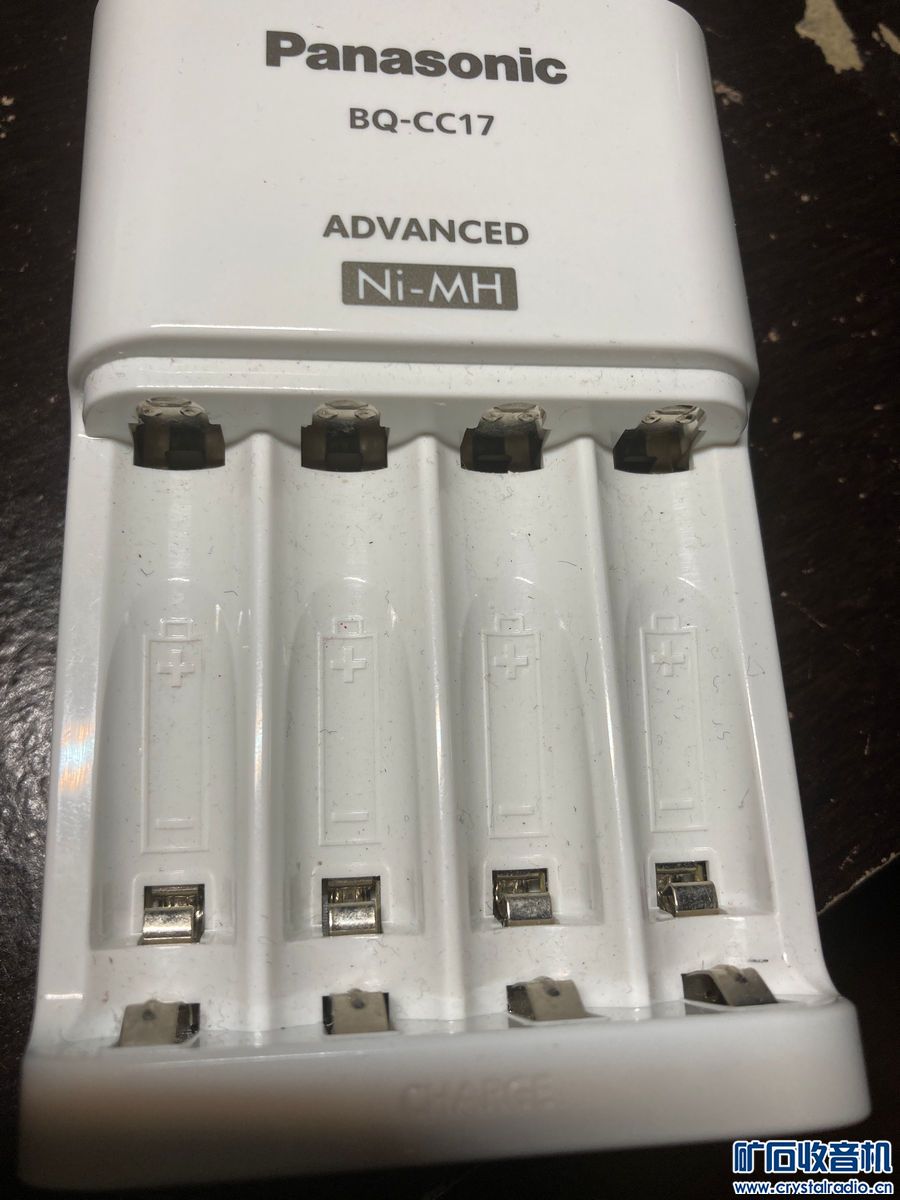

我有BQ-CC17 充电器.5号300ma 7号150ma 现在充10年前的三洋eneloop 是正常充电时间,比cc55时间有点长。

 楼主| 发表于 2024-6-30 10:49:03 | 显示全部楼层
我看网上有文章说,BQ-CC17虽然充电电流不大,但发热却并不小,尤其是靠近变压器的那个槽路。
而且对于内阻比较大的电池,CC17不能正确判停,一直充下去。
