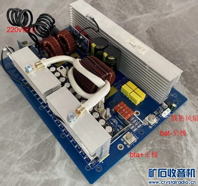

虽说开关式高频变换电源,还是越后来的效率越高,但你的这个老机子成色很好,扔了可惜
要是内置的逆变板要像下面这种布局的变压器就好了,非晶的匝数少,比较好改绕变更输入电压
