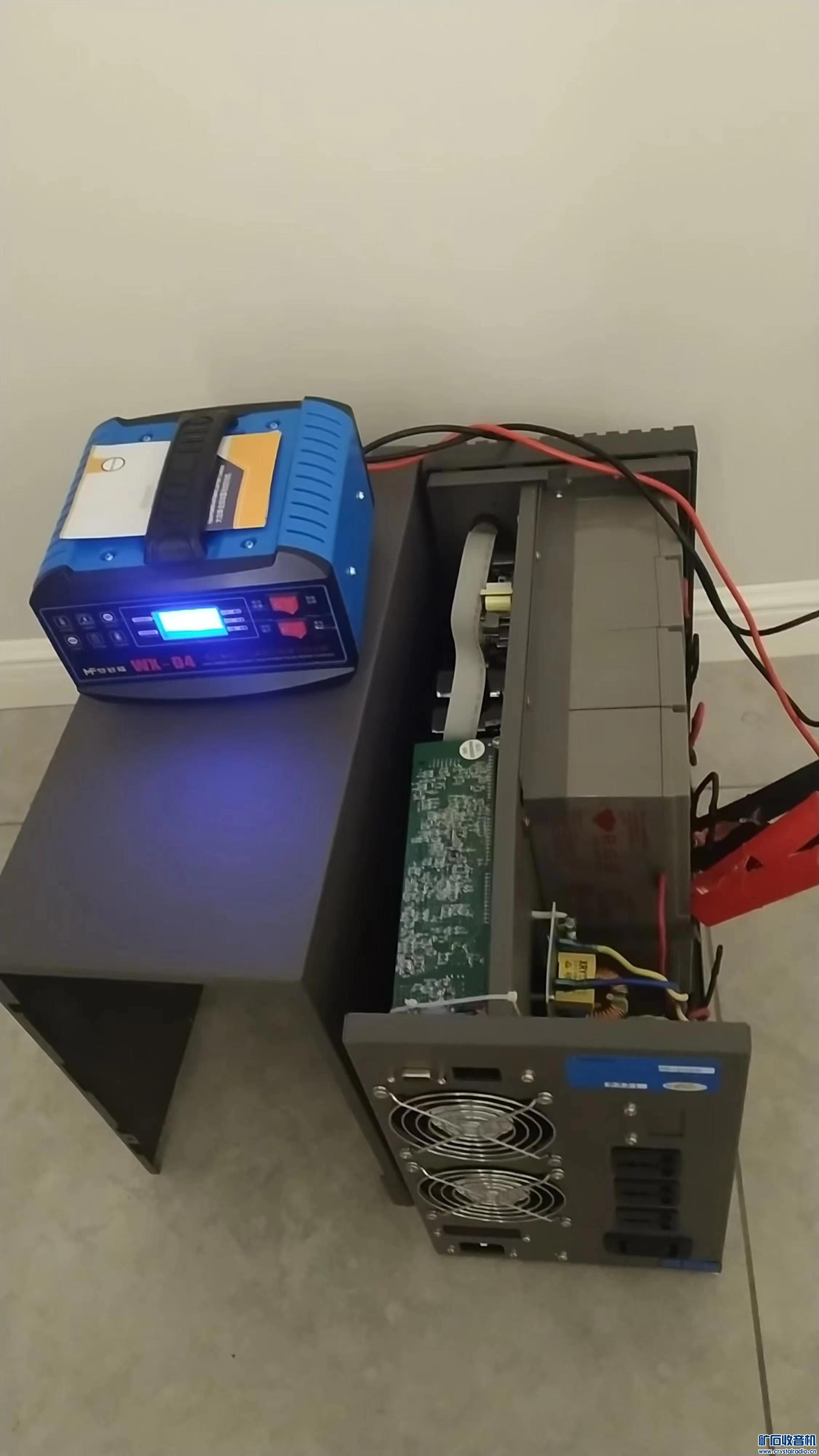

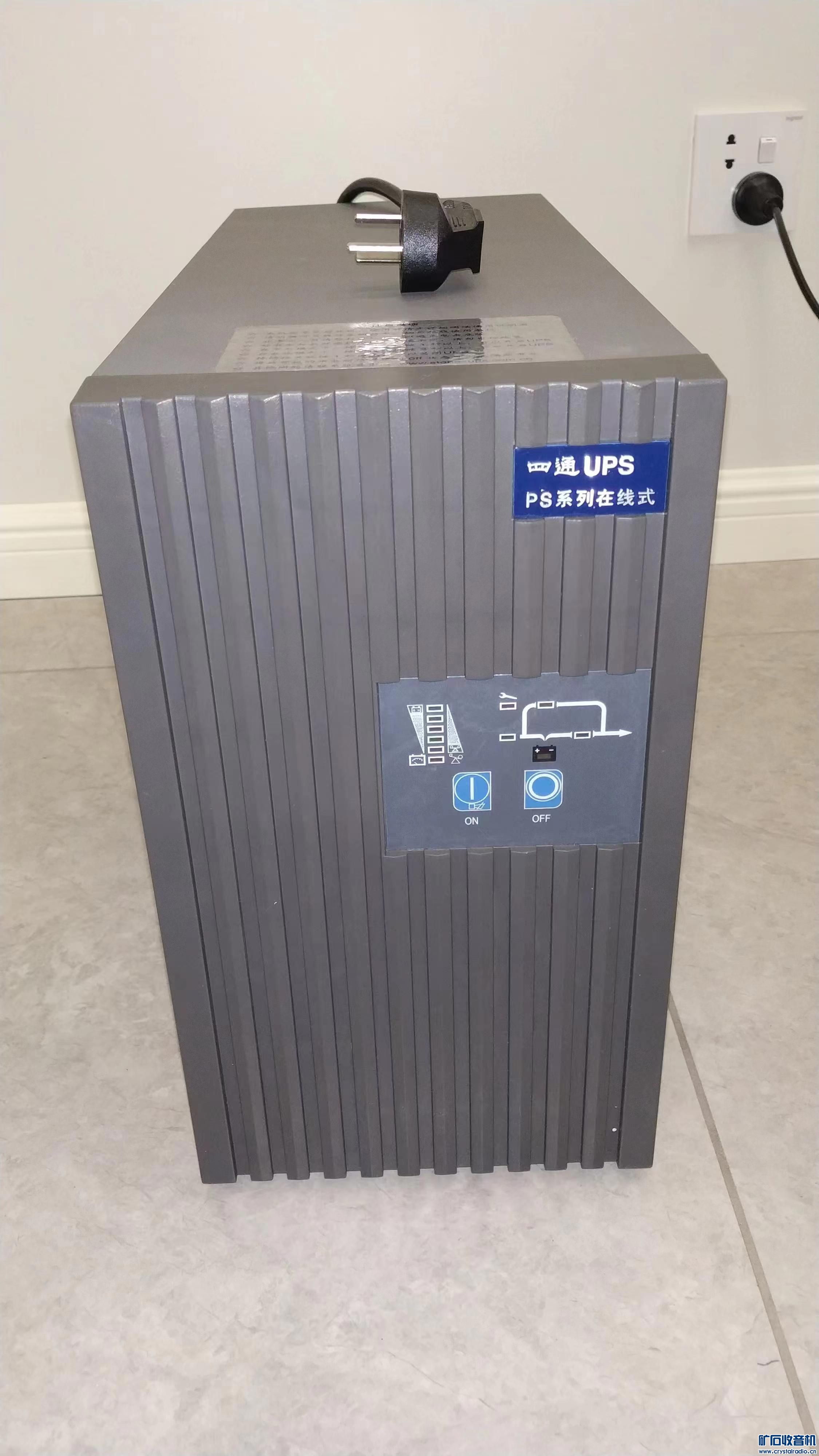

发表于 2024-6-28 20:41:19 | 显示全部楼层 |阅读模式
直接上电可以不?一次没用过的,扔了就是垃圾,想盘活它,物尽其用

充不进电,反正当活马医,试试加蒸馏水或纯净水看看
好建议,哪天试试!
发表于 2025-1-15 15:31:53 | 显示全部楼层
 楼主| 发表于 2024-6-28 20:43:48 | 显示全部楼层
2000W的在线式,电池供电时输出50HZ正弦波正负2%,指标不错
补充内容 (2024-6-29 10:03):
是输出电压范围220±2V,电池供电时输出50HZ±0.2%正弦波。
发表于 2024-6-28 21:05:43 | 显示全部楼层
最好把电池单独充好电再试。
 楼主| 发表于 2024-6-28 21:10:11 | 显示全部楼层
BDG326 发表于 2024-6-28 21:05
最好把电池单独充好电再试。
电池估计够呛了,说是免维护(RGB的),但15年以上没动估计都干了!专业人员能激活的
 楼主| 发表于 2024-6-28 21:11:54 | 显示全部楼层
34公斤的重量,估计一半都在电池上!停电的时候不多,就想用它的逆变输出
发表于 2024-6-28 21:14:27 | 显示全部楼层
这种电源一般是铅酸电池,长期不用电池已坏,无法充电,一般通电不工作的;还是先更换电池吧。
发表于 2024-6-28 21:17:06 | 显示全部楼层
这个可能要把内部的电池组(铅电)全部换掉吧,但这个UPS作为逆变指标很好的。
发表于 2024-6-28 21:18:29 | 显示全部楼层
我也是担心这个问题,所以建议你单独充电试试。如果电池是坏的,UPS电源恐怕不能工作,因为无法通过自检。

 楼主| 发表于 2024-7-2 23:13:33 | 显示全部楼层
死马当活马医中!
 楼主| 发表于 2025-1-15 15:13:48 | 显示全部楼层
不好使,充不进电了,0循环的电池啊!
