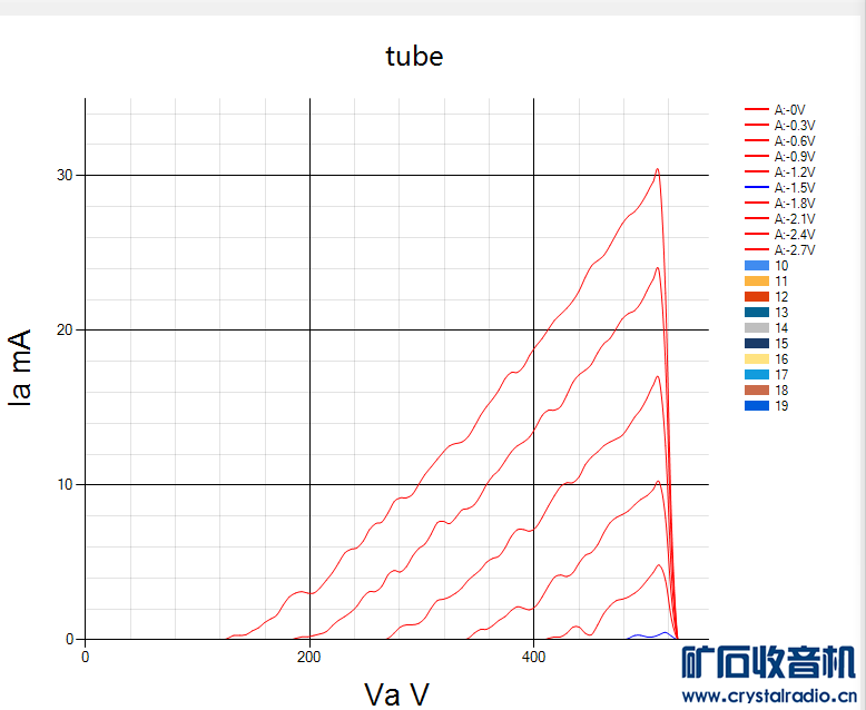

本身晶体三极管就是电子五极管的曲线啊。倒是晶体管很难实现电子三极管的曲线,后来的VFET,SIT管才有。

发表于 2024-6-28 08:03:38 | 显示全部楼层
