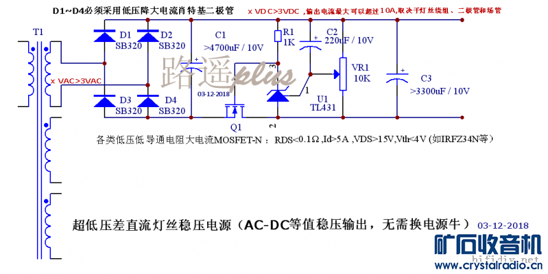

名不虚传的电子滤波电路!!
发表于 2024-7-7 23:08:08 | 显示全部楼层
这种电路的最后一个电容要取值适当,千万不可过大,同时基极那个电容也不要太大,这两个因数都可能导致烧管子,但烧的机理不一样
发表于 2024-7-8 06:39:55 来自手机 | 显示全部楼层
电子滤波器?实际就是那个基极电容造成的音色变化,试试换不同牌子的电容,对整体声音都会有影响,可能会变好听,也可能变难听,看个人调校功力。在lm317的ADJ极上加入这个延时软启电容也能达到同样的效果

谢海版!知道了。改日试试。

 楼主| 发表于 2024-7-8 12:44:02 来自手机 | 显示全部楼层
123021 发表于 2024-7-7 20:36
你把R2去掉了,相当于R2为无穷大,有源滤波器是有电压损耗的
结合我不多的经验,去掉R2这个电路更像是限流电路,直接接到整流后面还是比较香的
还有,如果不忽略电容的esr的话,R2并不是无穷大
但是结合文中的分析,加一个R2确实可以轻松调节压降,可靠性应该比集成稳压器强很多。感谢分享

发表于 2024-7-11 14:46:47 | 显示全部楼层
夏普GF-575收录机里用的就是电子滤波电路。
70年代,大容量的电解电容非常罕见!当年做锗晶体管功放,用过最大的电解电容容量只有2200μf!
那个年代用三极管和小容量的电解电容组成【电子滤波】是代替大容量电解电容最好的选择!
现在,大容量的电解电容便宜而且型号多多!所以电子滤波用的不多了!
