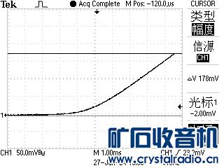

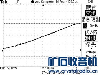

做个线性电源
打算在整流桥和LM317之间加个电子滤波电路
起软启动和扩大滤波电容的作用
没想到效果这么好
接线图:

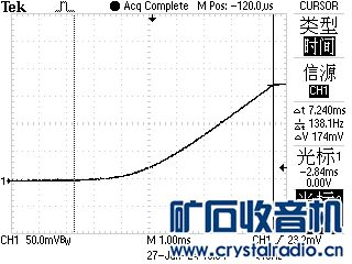

软启动<这里集电极和基极之间电阻是500R,所以启动只有几毫秒>

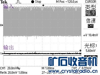

纹波:
上面(ref.A)的是输入
下面(1)的是输出
发表于 2024-6-27 21:56:14 | 显示全部楼层
滤波效果增加了N倍(三极管直流放大倍数)。

发表于 2024-6-28 00:41:59 | 显示全部楼层
应该就是靠基极电容滤去了一部分的高频,低频通过三级管的放大

发表于 2024-6-27 19:37:33 | 显示全部楼层
这个电路我前年在公司的一个项目上用过,的确非常棒。不过我使用的是达林顿管子TIP122,电流倍率超过1000,输入电源是BOOST升压的36V电源,纹波很大几十mv,经过电子滤波以后,几十uv。
