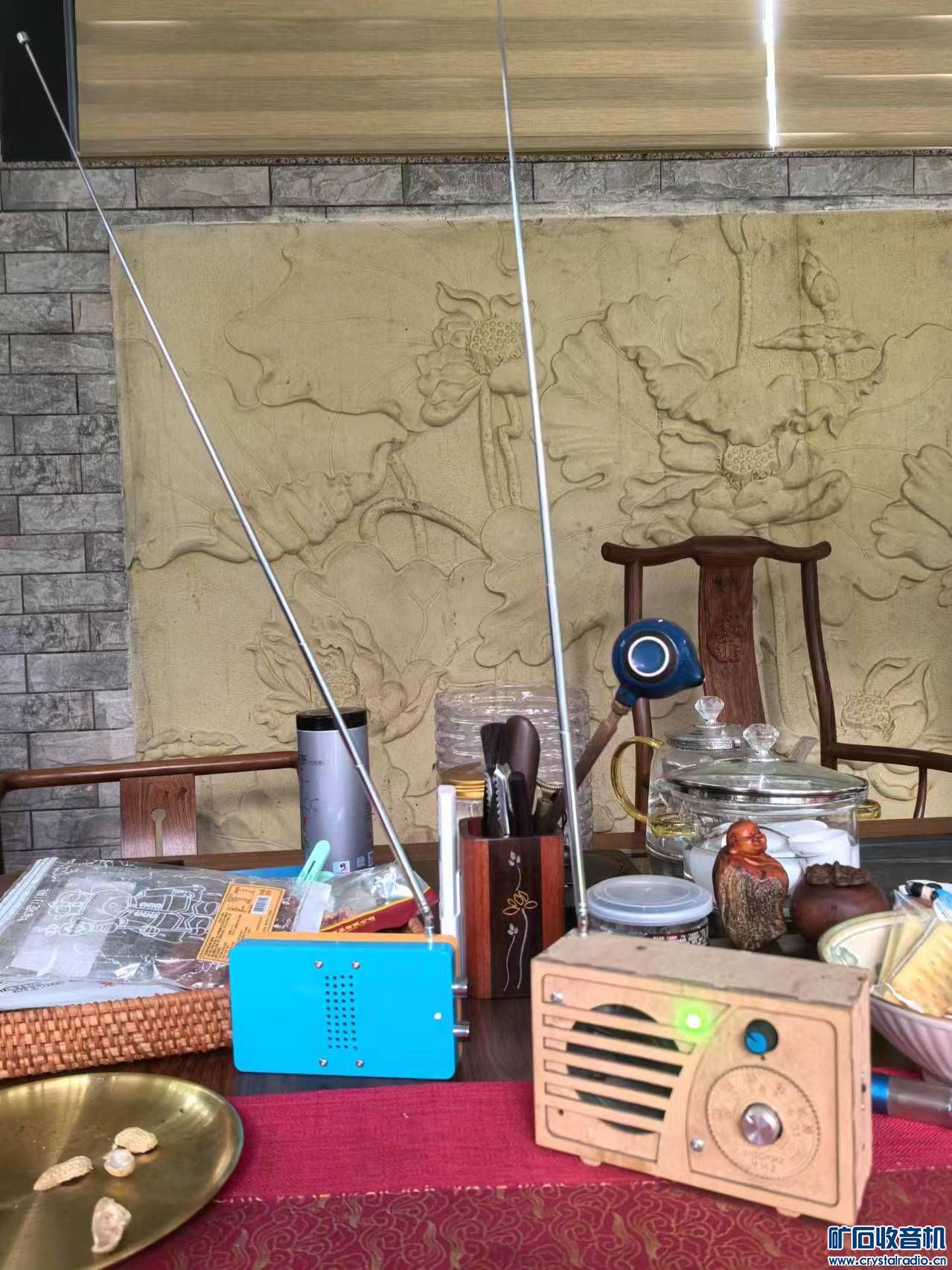

制作Si4825袖珍两波段收音机

sjh327 发表于 2024-6-27 12:44
固定喇叭,去掉四个螺丝, 用塑料方条在内部固定压上就好看了
还是这个简单粗暴有效。
 楼主| 发表于 2024-6-27 14:43:15 | 显示全部楼层
吃猫的鱼 发表于 2024-6-27 13:08
电池可以远点或大点吧
电池是3000毫安的,不算小了。
整个机子,最贵的就是电池了。
 楼主| 发表于 2024-6-27 14:45:09 | 显示全部楼层
twsg 发表于 2024-6-27 12:16
貌似没有指示电路
只有一个电源指示灯。
 楼主| 发表于 2024-6-27 14:47:14 | 显示全部楼层
该收到的台一个不少。
也不会多收。
个人觉得中波接收还不错。

 楼主| 发表于 2024-6-27 21:42:51 来自手机 | 显示全部楼层
girlexplorer 发表于 2024-6-27 20:15
请问成品PCB板上贴片电容贴片电阻已经焊好了吗?还是所有元件都是自己焊?
贴片电容这么这么小,焊接难 ...
都是自己焊的。
先在板上涂锡膏,放上元件,然后放焊台上铁板烧,
很容易的。
