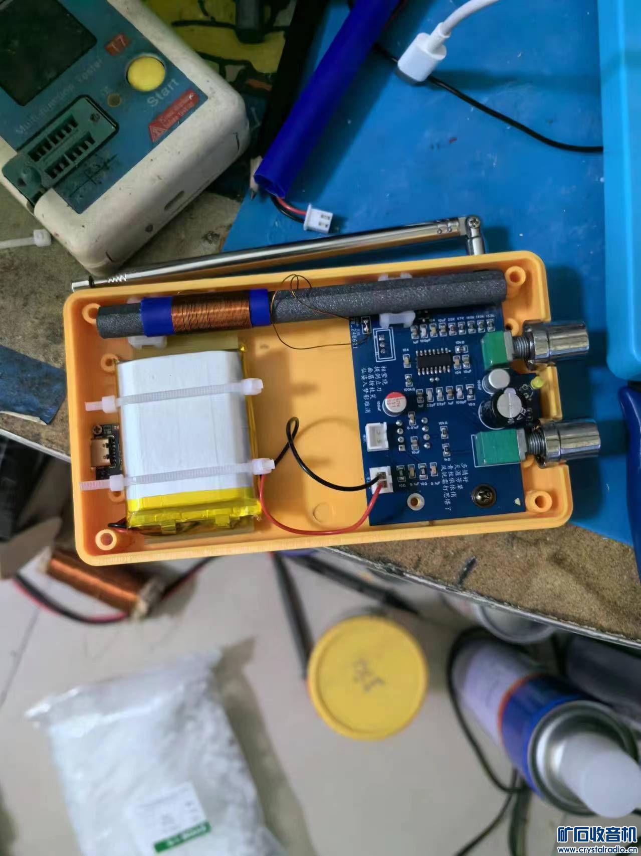

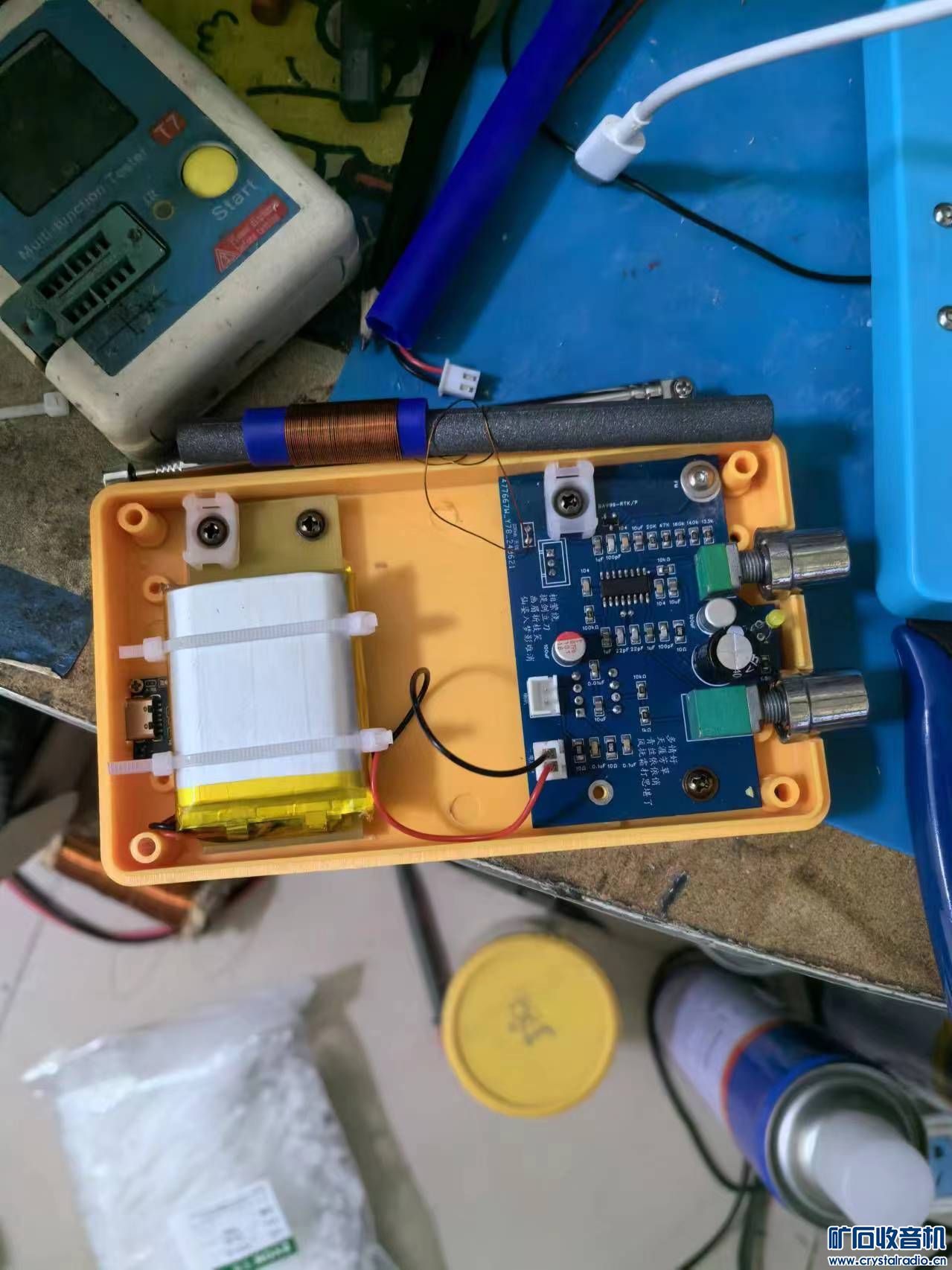

最近老有出差,发觉自制的收音机多数都是台式机或便携式的,携带还是不太方便。
现在数字化芯片那么便宜,制版那么方便,贴片元器件也便宜量足不占地方,,,,,
说干就干,打开嘉立创EDA,花了小半天画好原理图,又花了一天画好PCB板。
然后去立创下单薅羊毛,,,,三天后得到五块成品PCB板。
又断断续续花了三天焊接完成。
不用调试,通电即响。
(注:在假货宝买了两款si4825,有一款装机不响,另一款则没问题)

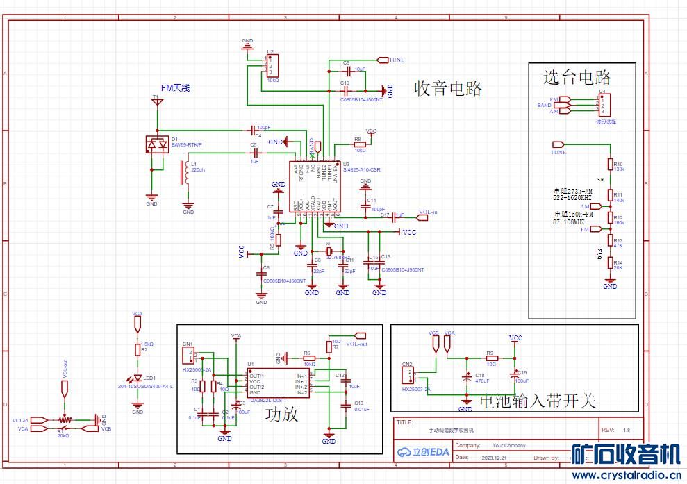

原理图很不清楚,看不清楚,用什么拍的?就算手机拍的也比这个好多了

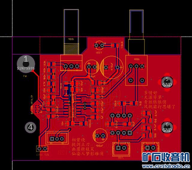

原理图和PCB清晰图来了。
PCB_PCB_SI4825收音机V1.12B_2024-06-27.pdf (645.51 KB, 下载次数: 322)
SCH_si4825收音机V1.12B_2024-06-27.pdf (288.95 KB, 下载次数: 301)

 楼主| 发表于 2024-6-27 11:58:48 | 显示全部楼层
电脑截屏。

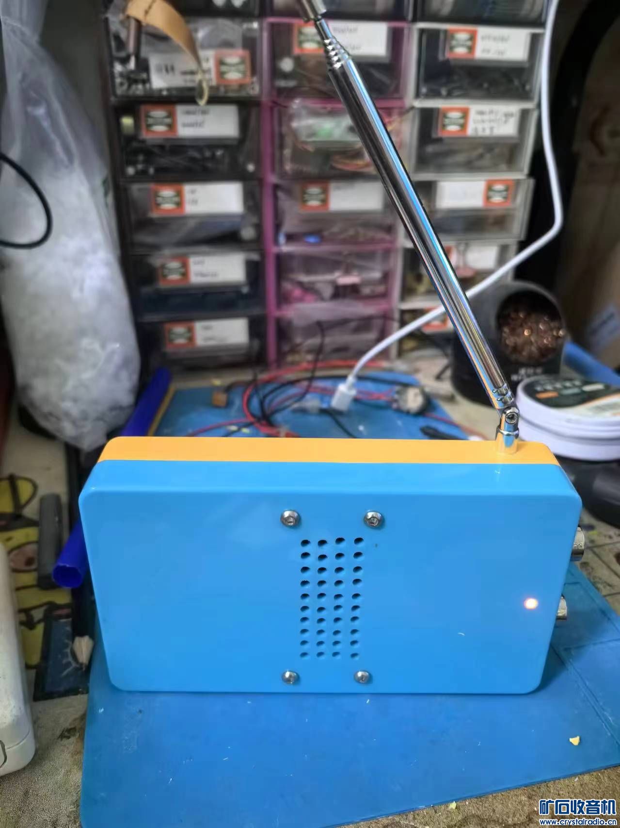

板子设计得很漂亮、布局整齐。喇叭窗开的不好看、显得有点 “就和” 了。

固定喇叭,去掉四个螺丝, 用塑料方条在内部固定压上就好看了

电池可以远点或大点吧
说的对。能不是能提供点花活?反正壳子还有。
