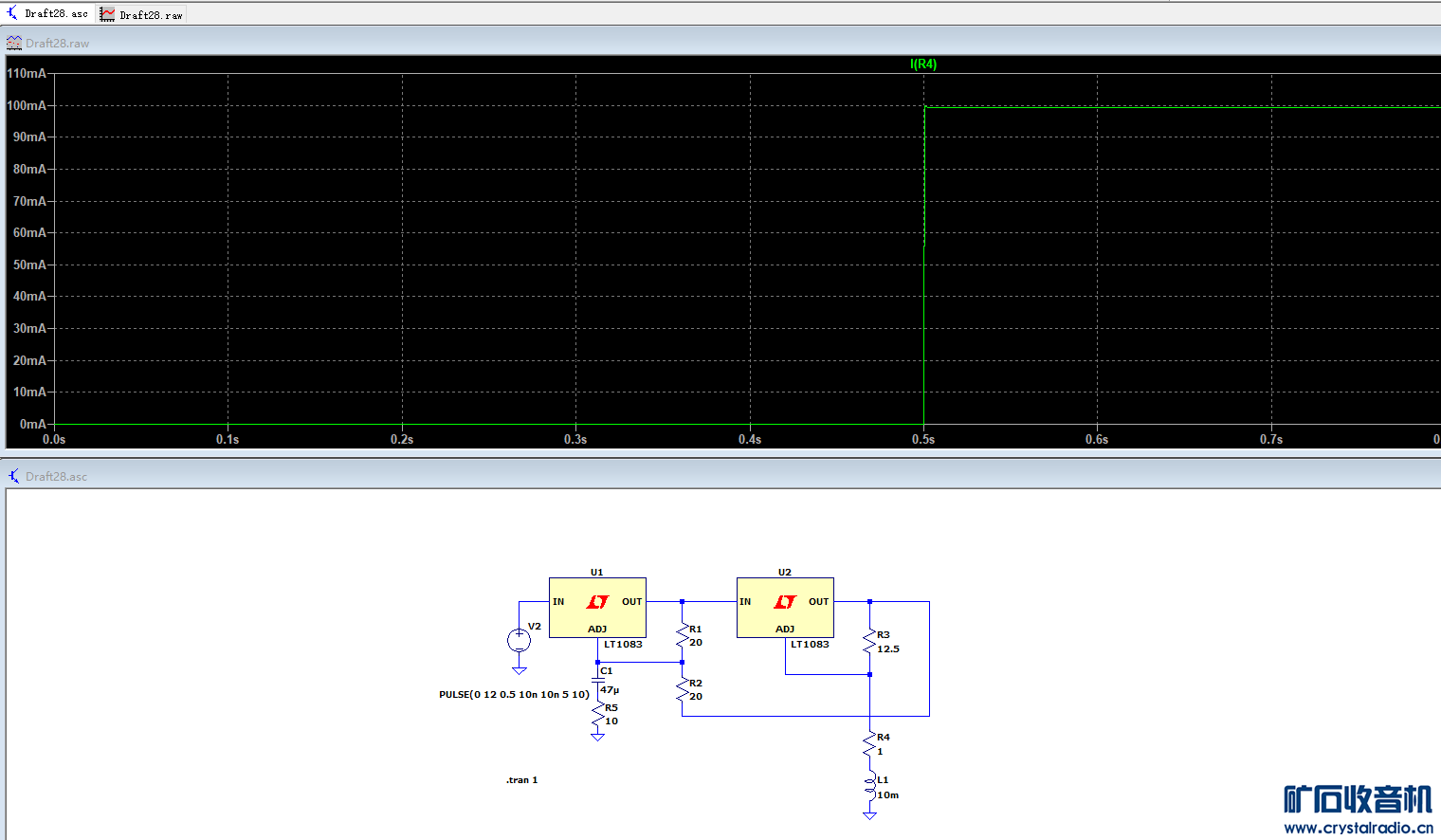

懒得推导传递函数了,大致感觉是因为第一个LM317的反馈环路将第二个LM317包含在里面,而第二个LM317带宽不够从而导致相位裕度不足导致的。感性负载则更劣化相位裕度。用LTspice扫了一下开环传递函数,果然是这样。两个游标指示的地方相移已经接近170度了,且此处有一定的增益。 LM317_bode.png
这是电路自激振荡时的波形: LM317_fault.png
解决方法也很简单,把第一个LM317的误差放大器输入端加一个RC零点就够了,参数是我瞎蒙的,用一个47uF电容和10欧电阻串联。阶跃响应非常漂亮。 LM317_step.png

我只是把图中电路虚线0.1μCBB电容接上,就是并联在板子输出端再引长线出来接需要测量的元件,更换了几种电感都不见震荡出现。麻烦您多调整电感数值仿真一下看看可还有震荡的

业余条件下用一个0.1u电容补偿足矣,可以做到不震荡,但是在阶跃响应下仍然有过冲。过冲对于业余爱好者来说是可以接受的,但若是作为一个合格的电路来说是不够的。举个例子:如果恒流源的负载是一个精密半导体器件,一个过冲尖峰过来很有可能就把负载给烧掉了。

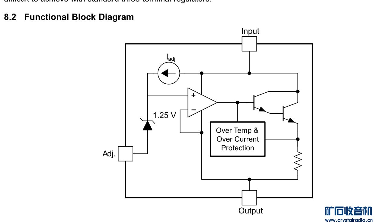

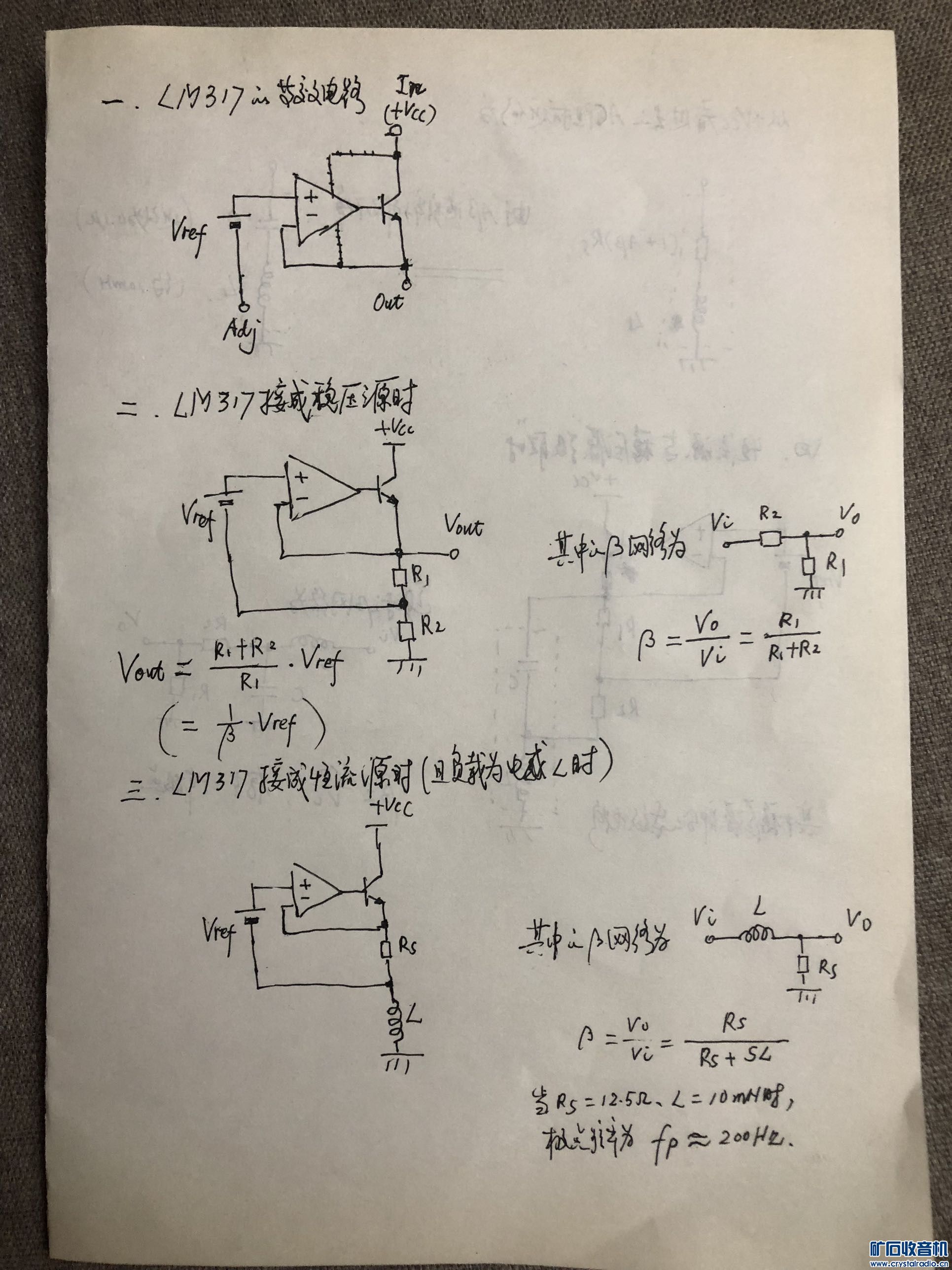

由于LM317是一个比较特殊的器件,他的应用电路(包括恒流源和稳压源)有异于常见的运放应用拓扑,因此,我从他的内部功能框图开始,尝试分析一下一楼电路有关高频稳定性的问题。
先上datasheet给出的功能框图,如下:
下面是分步分析:
从最后的beta网络等效电路图看,第一级lm317(稳压源)的负反馈环路引入了二阶极点,相移速度急剧加快,导致直接自激。第二级电路(恒流源)的beta网络虽然也引入了极点,显著降低了相位裕量,但这个极点的频率低、距离lm317第二极点远,令到在相移达180度之前环路增益小于1,因此还没有出现直接自激。
如果接上你给出的47u、10欧RC网络,就能明显改变beta网络的结构,大幅减轻上述极点的负作用,从而令电路获得稳定、阶跃响应良好。

上面第三图,LM317是可以看成一个‘双端子’恒流器件,那么负载L接在输入端和输出端都是一样等效的,
那么假如L接在输入端是怎样分析?
发表于 2024-6-30 08:53:39 | 显示全部楼层
locky_z 发表于 2024-6-29 13:19
上面第三图,LM317是可以看成一个‘双端子’恒流器件,那么负载L接在输入端和输出端都是一样等效的 ...
你这种lm317恒流源电路情况,应该是近似等效于我以前曾分析过的lm324电子负载电路:
http://www.crystalradio.cn/forum.php?mod=viewthread&tid=1992761
相关的分析如下:
从分析看,与标准接法相比,你说的这种负载接在lm317输入端的接法,当负载为电感性负载、Rs阻值小时更容易自激,因为此时引入的是二阶极点(共轭极点)。
