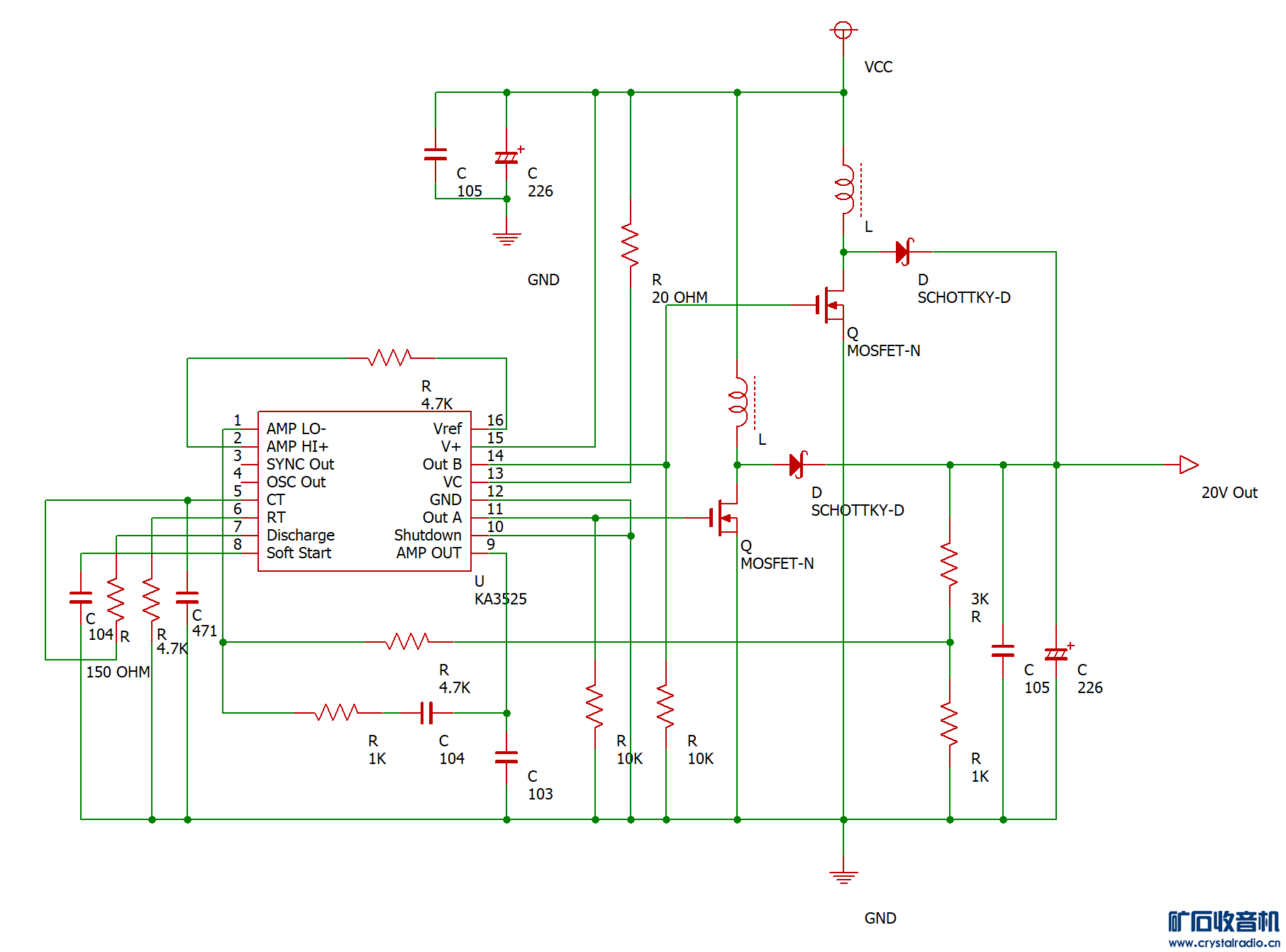

请发个3525的升压电路图哈,以便于制作

发表于 2024-7-7 10:45:22 | 显示全部楼层
可参考常见的 SG3525 逆变器兔子,3525 可直接推摸死。
下面是我实验的电路,当时用的电感是 27uH,开关管 K3225,都是手头上有啥用啥。

 楼主| 发表于 2024-7-9 16:07:54 来自手机 | 显示全部楼层
下面是我实验的电路,当时用的电感是 27uH,开 ...
学习了,等我也研究一下
