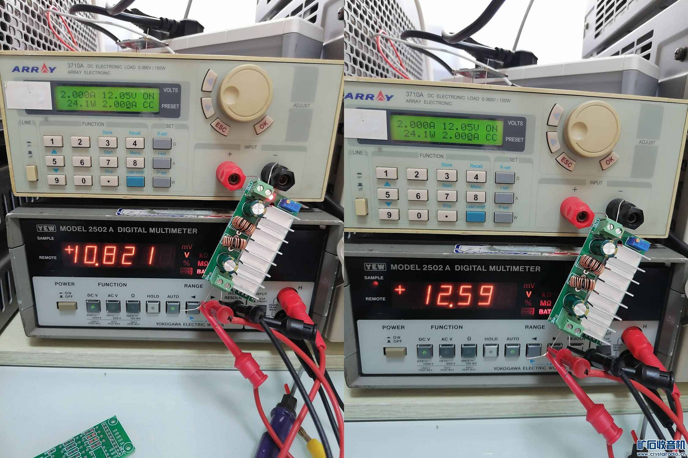

发表于 2024-6-26 15:32:07 | 显示全部楼层
luosifu 发表于 2024-6-26 13:26
LM5178自动升降压转换,看看有没有现成的模块卖,电流好像是6A,足够用了。
有类似的模块,不清楚用什么方案
用于 10.8V~12.6V 稳压至 12V,2A,持续使用挺好 就是这玩意不是蛤蜊的,可能不符合高端应用的楼主
