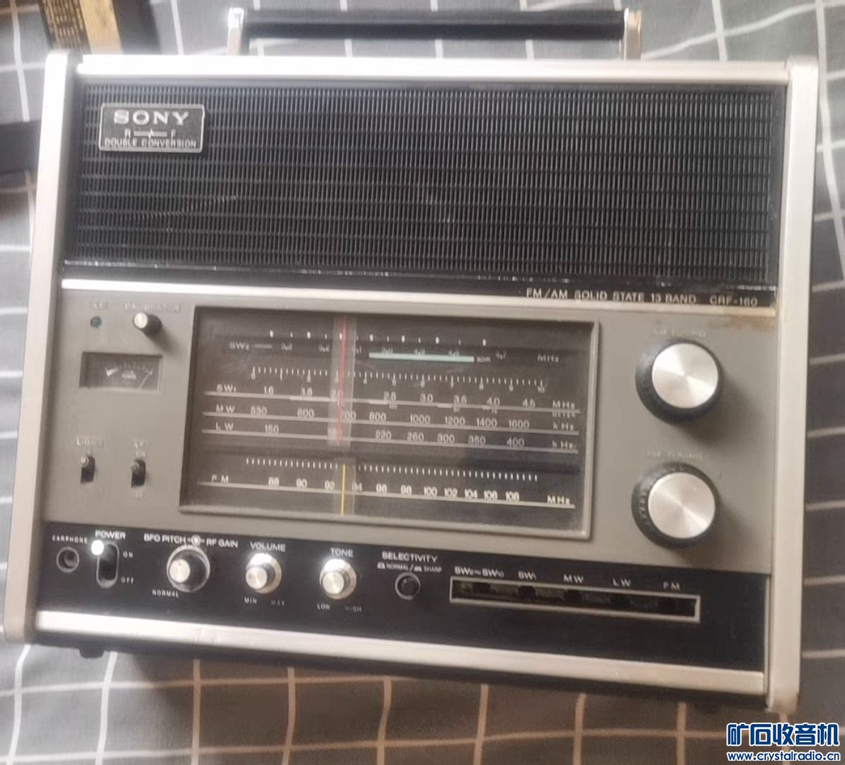

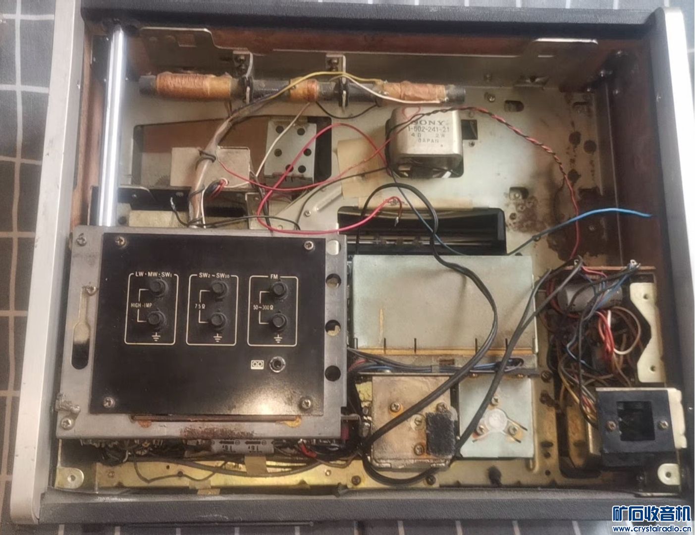

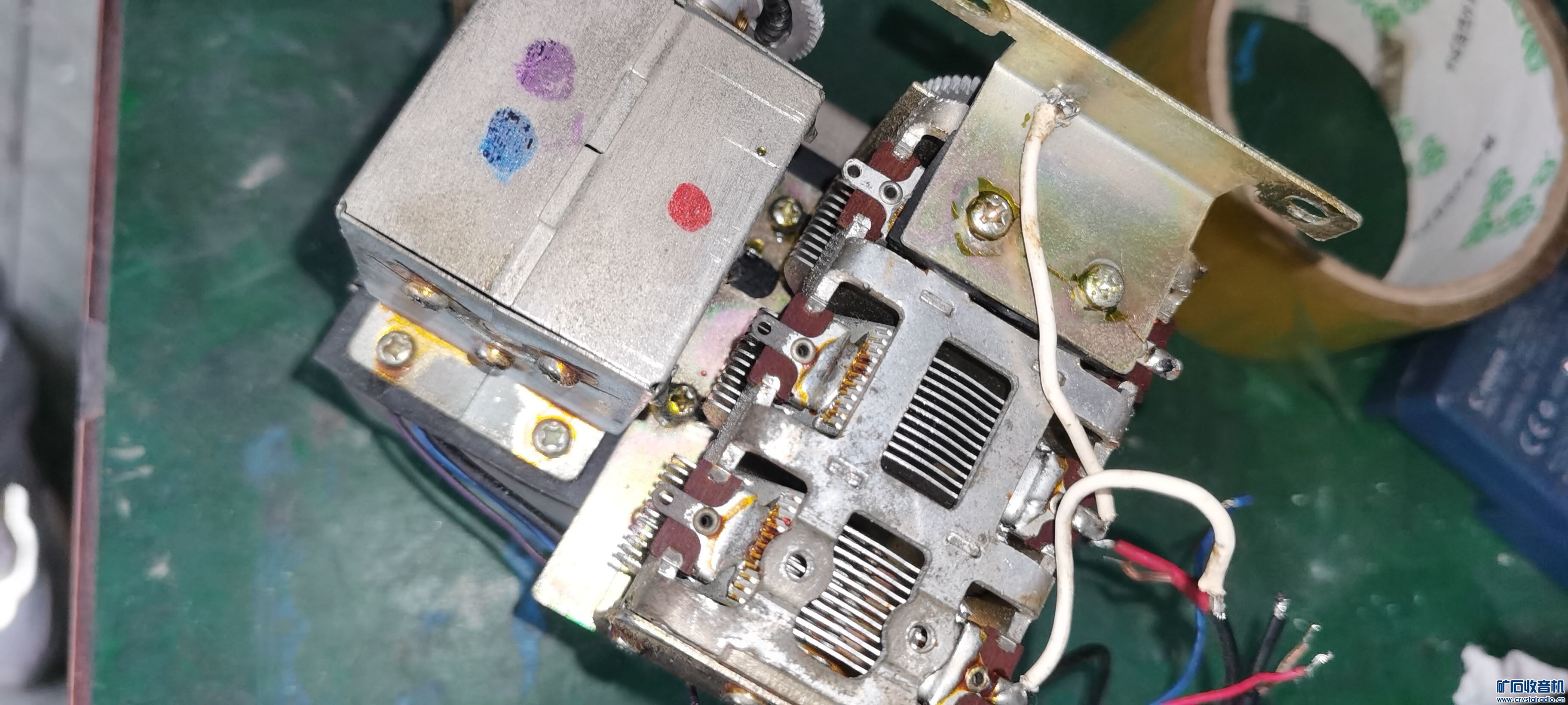

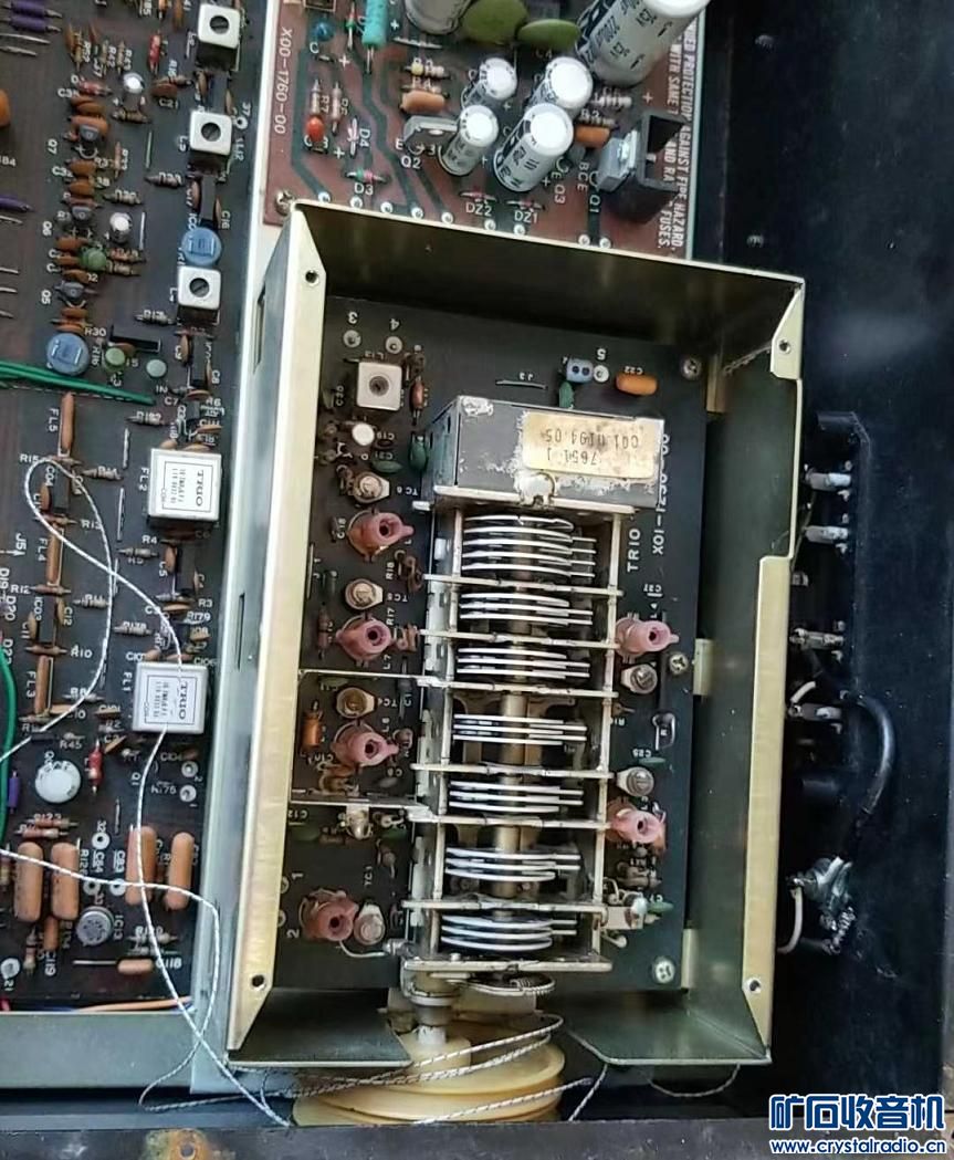

 楼主| 发表于 2024-7-3 10:52:36 | 显示全部楼层
