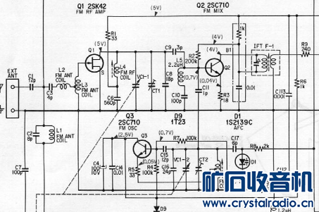

最近搞基,发现空气七联灵敏度有不小差别,电路也有好几种,大家看看哪种好!

輸入端的多聯調諧可以提高選擇性和像頻抑制比,但因爲是無源的,所以增加了插入損耗是必然的,說四聯乾不過二聯的,就是這個道理,沒什麽奇怪的。

灵敏度与几连没有绝对关系,与噪声系数有关系。连数多的假信号会小些。

FM接收个人觉得四联是最好的接收方式。灵敏度和选择性基本上能得到兼顾。只追求灵敏度而不提高选择性就像德生Pl550一样。强台占了1M的频率宽度。而四联机在強信号下0.2M间隔几乎没有干扰。强偏中等信号0.1M已经没有干扰了。这是个人在实践接收中总有结出来的。

“灵敏度与几连没有绝对关系”。正解!
灵敏度和多个因素有关,特别是管子、电路等等。

奇葩来了,这个是SONY 5800的四空联(2联FM)......2联哦,灵敏度是0.79uv,实际使用中也确实很不错,我就奇怪了,FM空气四联的干不过2连的,为什么呢???? sony5800 0.79uv.png

同样是空气七连每个厂家都不同,难道有专利还是怎么搞都可以?

不能只看灵敏度,还要看选择性。fm如果只手本地台,可能2连就够了。但要收远程,分辨两个相近的频率,那么要多连。

联数多抗干扰性能好,检测灵敏度时可以没有干扰的情况下数据。

师傅们看看,哪种七联比较好!看指标SONY CRF220最好,0.8uv,其他的1.4-2uv,差别这么大..
