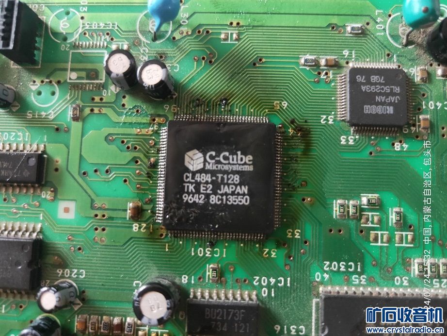

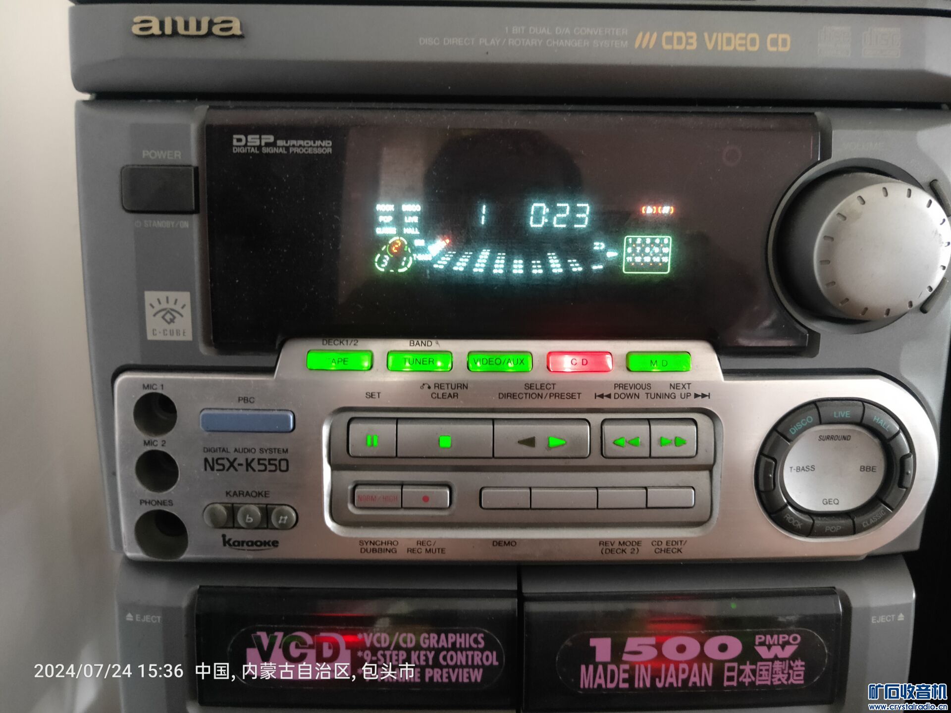

爱华音响CD解码板故障求助高手指点!
 楼主| 发表于 2024-7-24 16:03:21 | 显示全部楼层
解码板更换CL484-T128芯片故障已完全解决。之前帖子里几位坛友帮忙分析认为故障点可能在CL484芯片部分,本想换芯片试一下结果看到这个芯片128个密密麻麻的引脚就一直没敢下手,之前没焊过这么密集引脚的芯片怕焊不好再把好的芯片弄坏得不偿失,这段时间有看了一些此类故障的维修案例觉得这个芯片损坏的可能性非常大,今天下定决心动手没想到竟然一次成功,再次感谢所有回帖关注和给予指导的各位坛友谢谢你们。

发表于 2024-8-2 08:23:53 | 显示全部楼层
老机子还是检查一下所有的可调电阻
