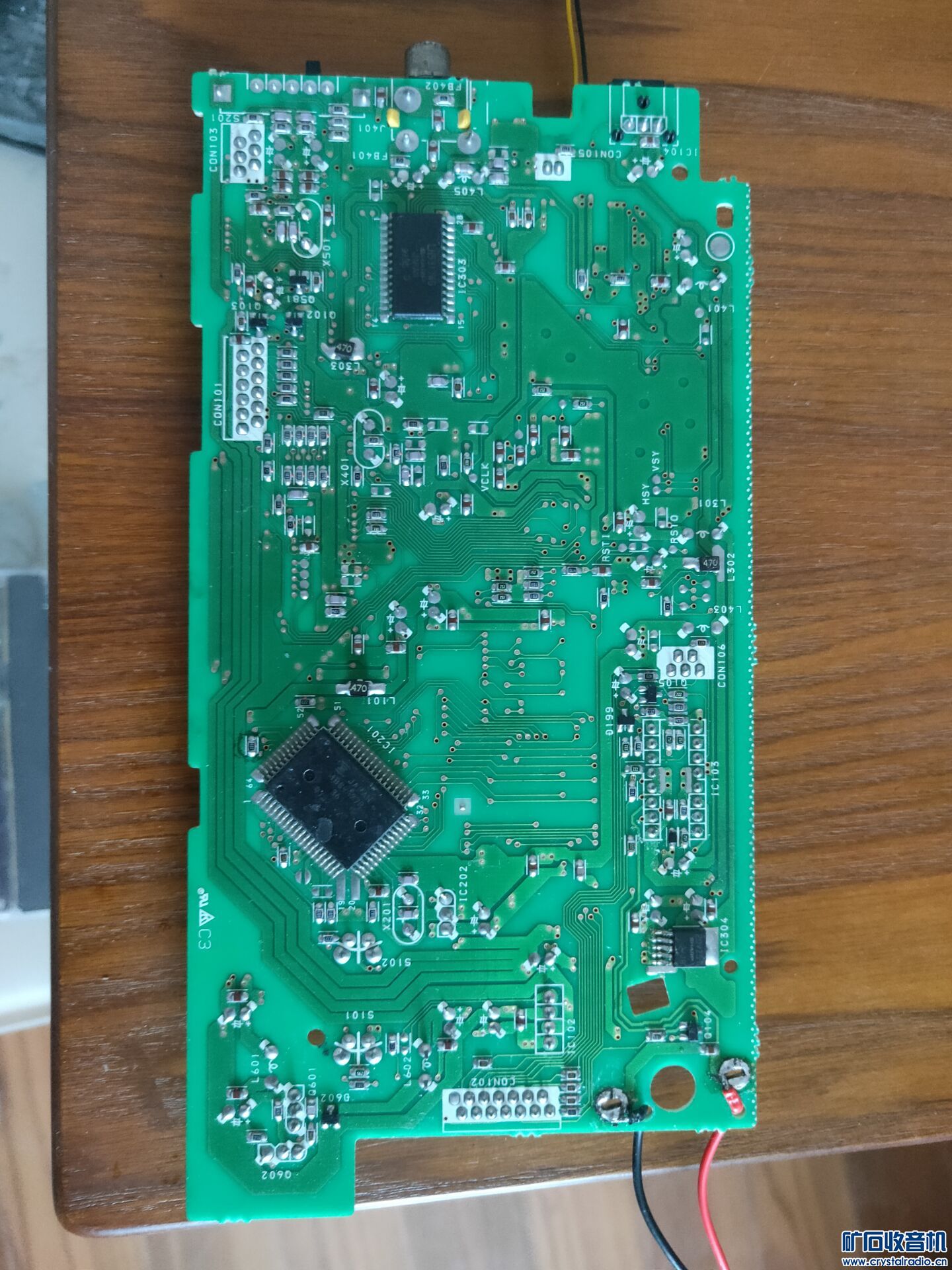

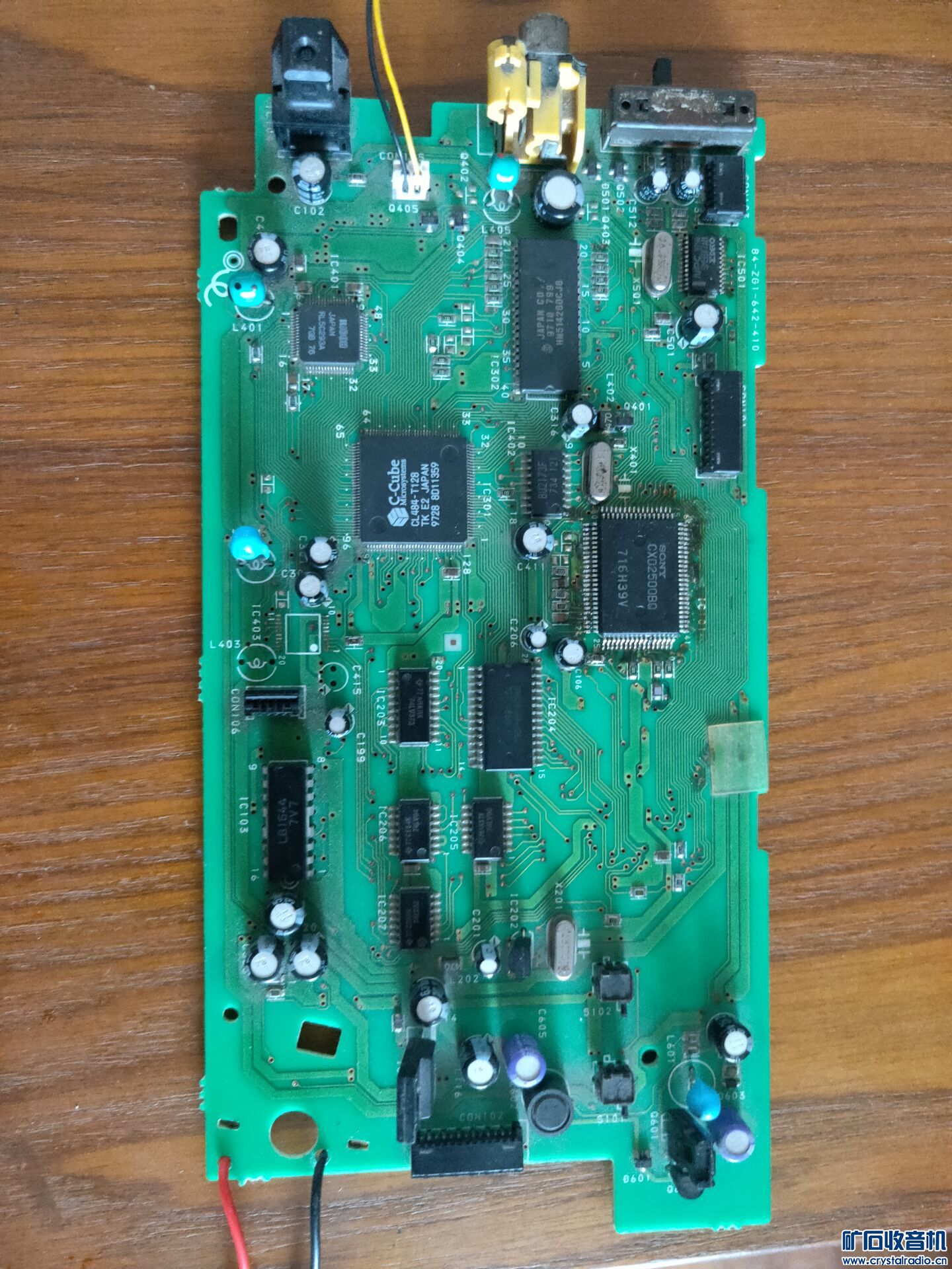

一台三碟爱华音响的CD解码板最近出现故障,故障现象是能正常读碟但是屏幕上无电平显示自然也就无声音如图1,正常情况应该是图2有电平显示才对,已经替换法确认问题出在解码板,已经碰到过三块同样故障的板子,希望有明白的大神帮忙指点迷津万分感谢。

能正常读碟但是屏幕上无电平显示自然也就无声音:往简单想,解码部分的供电异常了。

示波器看,交流通路一级一级看,维修手册对照着波形,大部分是电解干了

CL484的VCD解码板。没记错的话,可以播放一张VCD的碟子,看视频是否正常,正常的话,查后面的音频D/A,视频不正常查CL484。当然前提条件是走带,选曲正常。

CL484的VCD解码板。没记错的话,可以播放一张VCD的碟子,看视频是否正常,正常的话,查后面的音频D/A,视频 ...
多谢指点,有空试试看。

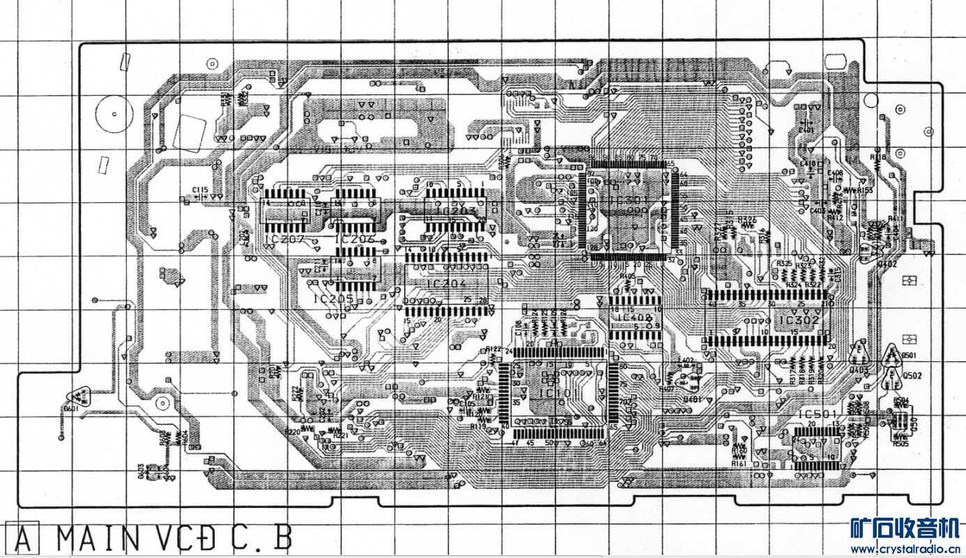

原版电路图来了。

音视频均无输出。
多谢指点,你的意思是CL484的芯片供电异常是吗?
