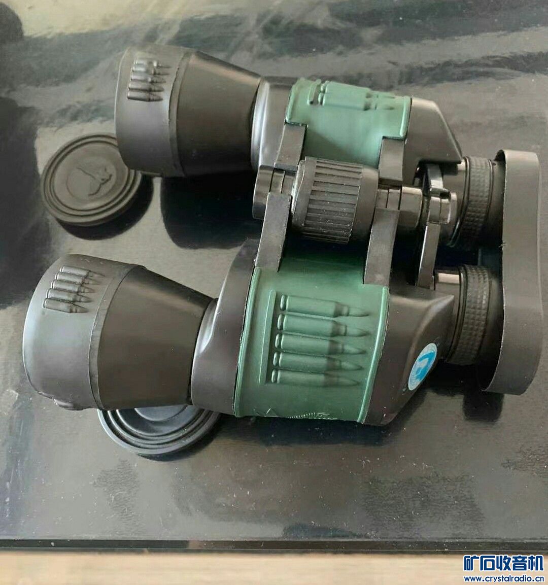

06年的时候,我买到一个望远镜,红膜,能观看,景物偏蓝色,几个月后送给亲戚了。令人奇怪的是这个望远镜只要几十元。
再后来,认识了望远镜爱好者,他们把这种望远镜取了个形象的名字,"大红膜"。
时隔多年,前些日子有个网友问我的望远镜是不是颜色偏蓝,我又想起大红膜,于是又买了一个。

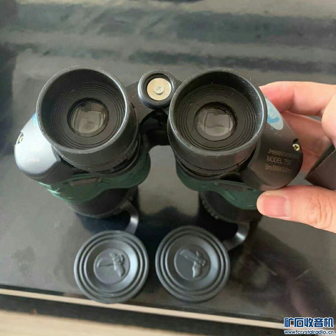

本来想打理一番,使之能观看,但失败了,观看远处一棵电杆,左眼看到的电杆已经逆时针倾斜了5度左右,曾试着调整,效果不好~不像正规望远镜,哪怕由于运输原因左右眼的看到的像分开了,调整一下棱镜就能重合。初步猜测是镜身变形。
拆开看了一下,这种望远镜之所以便宜,是因为它采用塑料结构,并且粗制滥造,连中调的螺丝,都是塑料做的,观看效果远不如市场上那种假TASCO小双筒,不但偏色,而且有不小的色差,球差。
初学者如果也是像我当年一样困难,那么买这种望远镜当配件用也是可以的,否则不建议买这种望远镜。

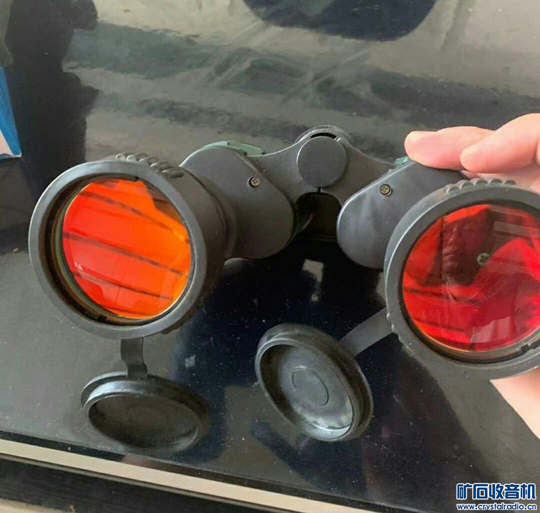

首先要明白,为什么用望远镜看东西会更亮,就需要明白《集光力》是怎么回事。
人眼在黑暗处,瞳孔的有效口径大约7mm,因人而异,但差距不大。
而望远镜的物镜口径就大的多,集光力更强,比如42mm口径双筒(为了便于计算),其通光口径是人眼的 (42/7)^2=36倍。
这是暗弱光线环境下,能使得人眼可以区分出更暗物体的根本原因。
如果没有光照,什么望远镜也没用。
这就像矿石机,是没有放大器的,你想要看到更暗弱的目标,就得大天线(大口径物镜);但同样,我电台关了(类比没有光照),什么天线(望远镜)也没用。
“微光夜视”这种形容,本来就是擦边的虚假宣传。
肉眼成像的本质是对700nm~400nm波长的电磁波的视神经响应,这就要求被你成像的物体,必须起码在700nm~400nm是一个辐射源,反射的也算。
这是必须的,否则不可能虚空成像。这就意味着,如果环境光切断了,物体没法反射环境光,就必须通过别的手段来成像:比如热成像(当然这就要求他得有温差,有热辐射)。这种东西可不是个镀了什么“红膜”能解决的。
(顺带插一句,最常见的光学宽带镀膜,是绿/蓝/酒红(偏紫),大红那真的是搞笑)
基于以上,你可以想想看,这种广告有多少水份在里面。

哪个宽带可见光设备的镀膜是这样子的,哈哈哈,这纯粹是忽悠。
镀膜是为了增透,增透的原理很“简单”,就是减少反射,好的镀膜一眼看上去就能发现,反光明显弱很多。而这锃光瓦亮的“红膜”只有副作用。
看看国内正规厂家的双筒,做的很好,很多出口代工订单。
比如,位于昆明的裕众光学http://www.sky-rover.cn/(徒步、旗云、刀锋、红山等系列),提这个牌子,只是因为它还做天文望远镜,很多国外品牌找它代工,光学素质没的说,是正经光学设备,价格还实惠。
初学者肯定是要多了解一点起码的光学知识,所以是不可能选这种“大红膜”的。

它光学镜片完全没问题,关键是制造误差塑料误差造成俩镜筒焦距不一致,它作为单筒望远镜还是不错的。
 楼主| 发表于 2024-6-24 17:24:32 | 显示全部楼层
jiedamotuo 发表于 2024-6-24 14:42
仅外观这么粗糙的玩意儿还想指望它有好的成像?还没有小孩子的玩具做的精致。
你还没有看到物镜筒的螺纹,那更是粗糙。
