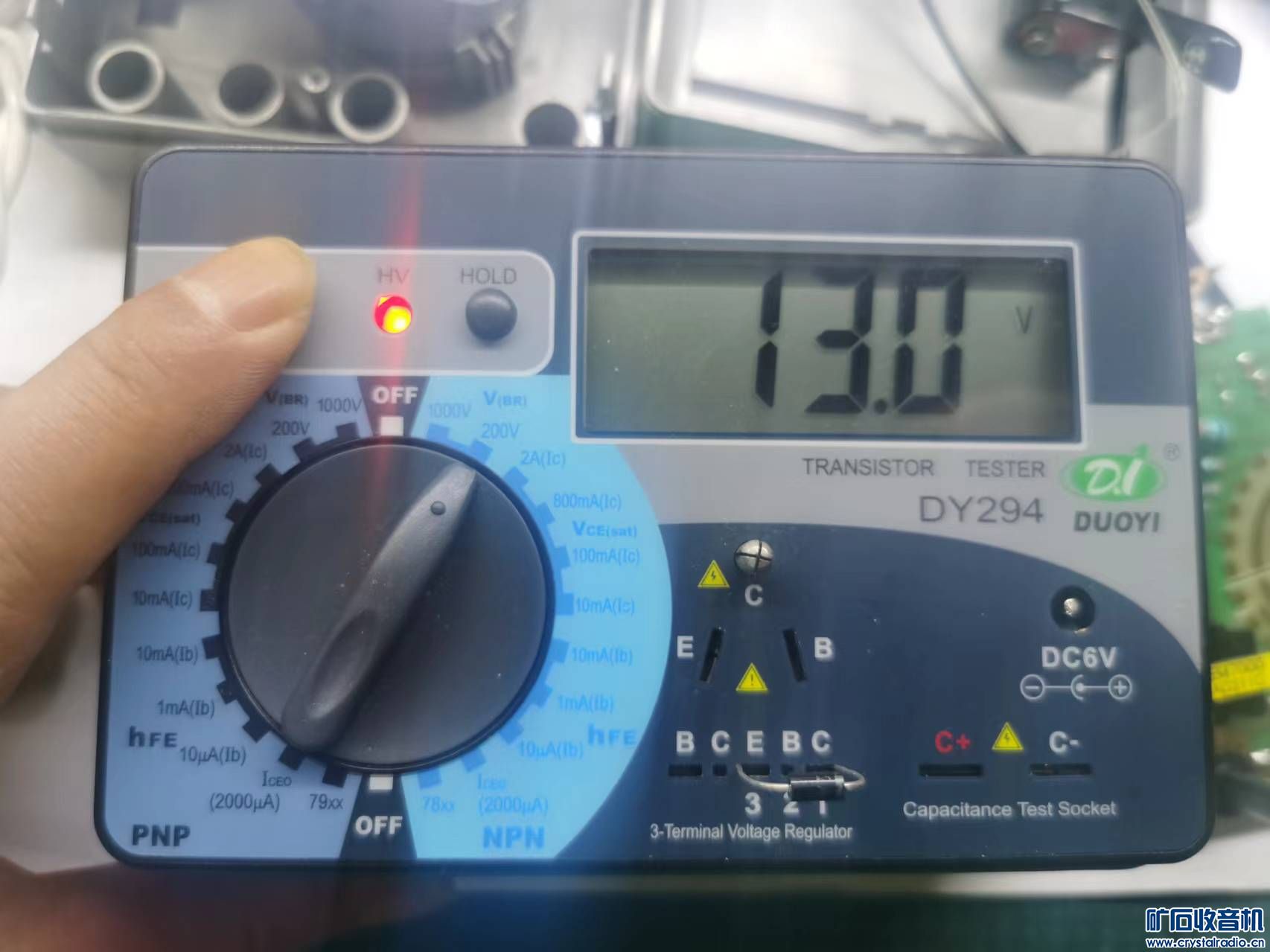

 楼主| 发表于 2024-7-3 22:47:08 | 显示全部楼层
竟然把它忘了 ,结果与搭电路测的完全一样(下图是测量直插单向12V TVS)。
