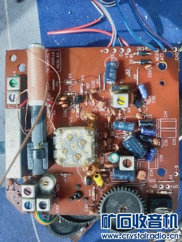

楼主爱捡破烂,5元又捡了个收音机才开始玩。是cxa1691芯片,感觉中波和短波也很好。有一个s9018三极管是不是加的高频放大。如果是就捡到宝了。大家给鉴定下。

这种高频放大没有多大意义

发表于 2024-6-23 20:29:44 | 显示全部楼层
收音机加不调整高放意义不大,加调整高放的都是用空连的高级鸡,此机不可能有调整高放。
发表于 2024-6-23 20:40:07 | 显示全部楼层
这个应该是调频预中放管
发表于 2024-6-23 21:01:31 | 显示全部楼层
dasheng123 发表于 2024-6-23 20:53
拆了这个s9018会出现啥情况,明天把这个管子去掉。
拆除管子调频会没有声音。

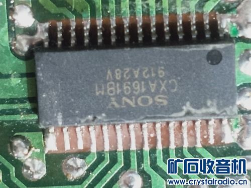

 楼主| 发表于 2024-6-23 17:11:14 来自手机 | 显示全部楼层
集成电路是不是正宗的索尼原装正品
 楼主| 发表于 2024-6-23 17:12:20 来自手机 | 显示全部楼层
看看是不是原装正品集成电路。

如果是有高频放大,不知道是调频放大还是中波和短波放大,我就喜欢听中波和短波,收的节目越远,越有惊喜感。

总感觉有高频放大比没有高频放大的接收远方的广播要遥遥领先。厂家是经过对比才加的。也不知道对不对。想找个这收音机图纸就好了。

发表于 2024-6-23 18:04:48 来自手机 | 显示全部楼层
9018三极管做高放不是德生的风格,据我了解珠江收音机有个别型号有9018高放,德生收音机使用9018三极管做高放的机子到底有没有不太清楚,我拆过不少德生,印象中貌似没有。
发表于 2024-6-23 18:24:16 | 显示全部楼层
看这个灵敏度不像是有高放。
 楼主| 发表于 2024-6-23 18:33:58 来自手机 | 显示全部楼层
那个s9018我跟了下电路,b极电路通过磁片电容到了个中频里边了。估计是不是外接中频放大了下。就是感觉短波节目很多,声音没有破音。
发表于 2024-6-23 20:50:35 | 显示全部楼层
会不会有假的9018?还有9018与S9018以及SS9018有什么区别》
 楼主| 发表于 2024-6-23 20:53:49 来自手机 | 显示全部楼层
lzm3339 发表于 2024-6-23 20:40
这个应该是调频预中放管
