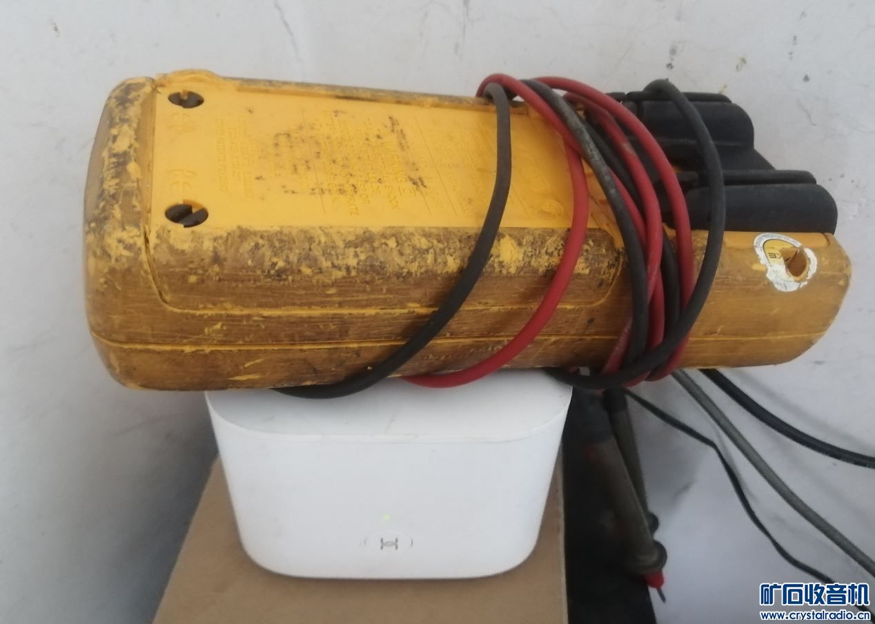

楼主: 超人胆
FLUKE187数显表70%潮湿天报警不能用,是这样的吗。

先洗板再说。
洗板可以用 99% IPA 或精密电器清洁剂。

请问用异丙醇洗,塑料件要拆下来吗?比如ptc的热缩套,表笔插座的胶套。我也有仪表类似这种情况,热吹风一吹就正常多了,然后好景不长,天气一潮湿就坏要失灵好多天

最简单处理方法将万用表表笔孔那面放到路由器或路由器的电源上

发表于 2024-6-23 18:40:44 | 显示全部楼层

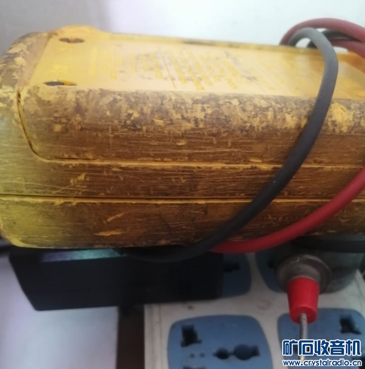

外壳太脏了,手持操作时汗渍污染表面,汗渍带有盐分,遇到潮湿天气漏电增加很正常。
清洁外壳、不要漏掉插孔处周边。

建议清洗4个座子,还有PCB电路板芯片引脚之间,时间久了就会存在漏电。特别是有污物进入以后就更加严重了,彻底清洁干净,烘干就可以了

IPA 不会损伤塑料件的

IPA 对大部份塑料是安全的,但对某几类塑料仍是有损害,所以清洗前要注意一下塑料材质。
热缩套有 PVC、PE 和 PP 材质,PE / PP 的没问题,PVC 的便要注意,接触时间不能太长。
