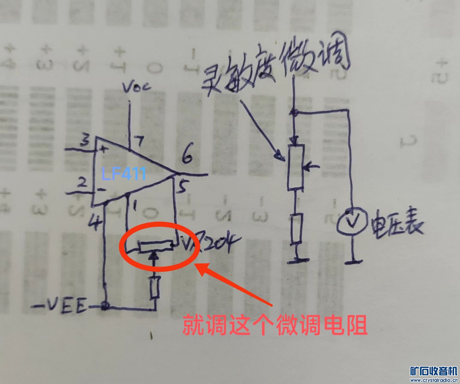

求助EZ OS5020示波器电路图自己故障解决办法

原来也怀疑是偏置有问题,测试偏置放大输出(没有图纸,不知道是否真确)直流电压始终为零。也找不到平衡电位器。

 楼主| 发表于 2024-6-21 15:08:10 | 显示全部楼层
昨晚跑了一下电路,关于基准线随档位跳动的问题已经解决。方波变形的问题等回去再看看。工作之余说一下跳动的问题。
    1.AC/DC输入模式开关置接地位置。
    2.万用表置直流毫伏档,接在垂直灵敏度微调电位器(灵敏度波段开关中间的旋钮)上端与地之间。
    3.调节运放LF411第1脚和第5脚之间的微调电位器VR204使万用表显示为零就可以了,两个通道操作是一样的。
其他型号的运放应该也可以这样调。
补充:LF411就躲在灵敏度微调电位器下面。
