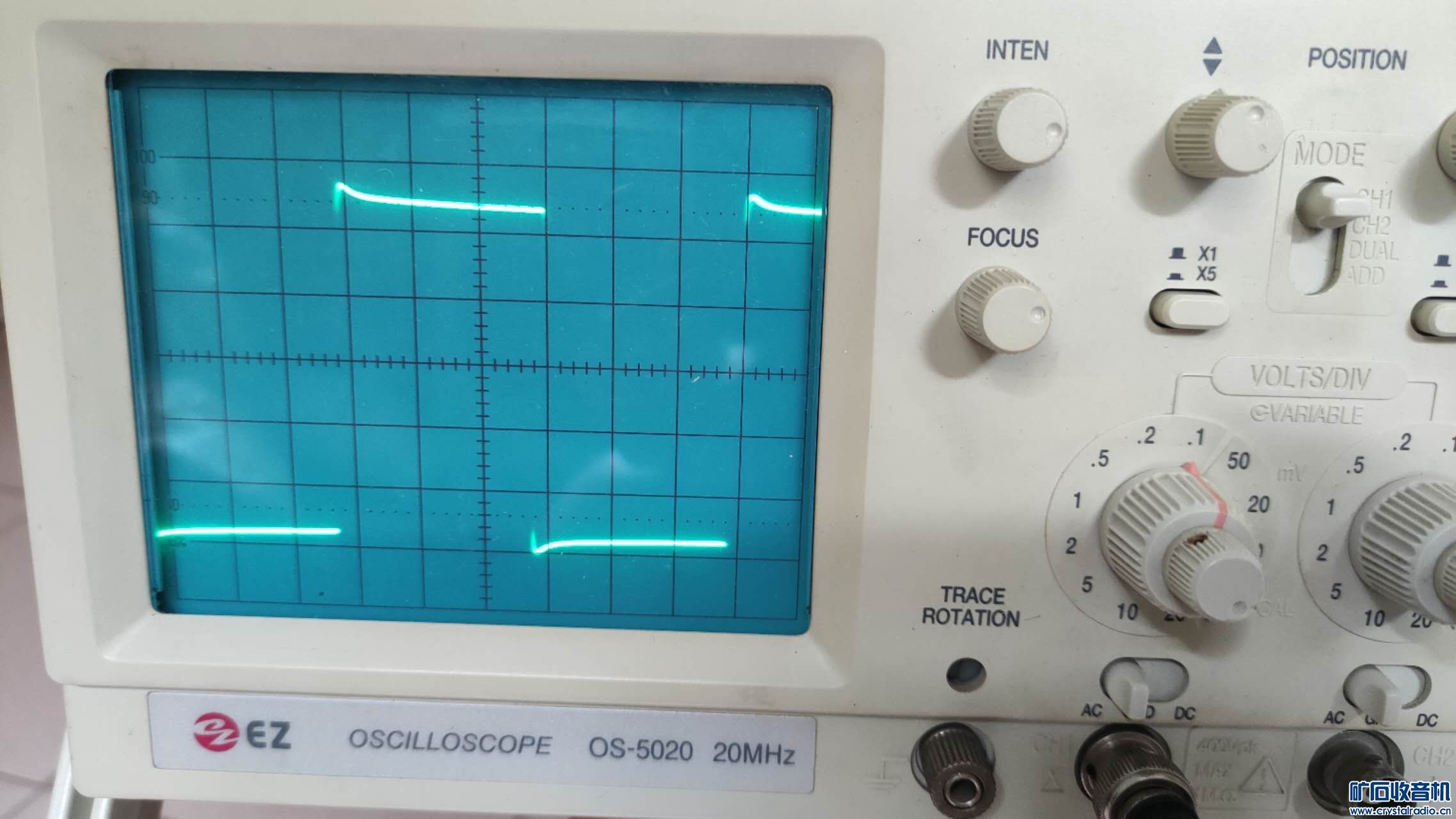

朋友送我一台旧示波器,说是韩国的,型号为EZ OS5020。当探头置×1位置时测试方波基本正常。如下图:

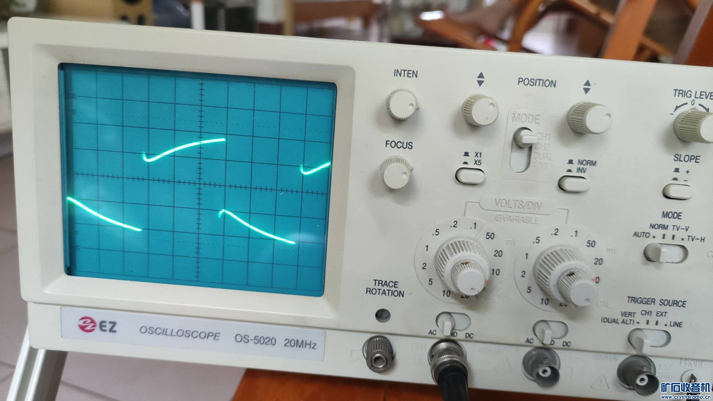

置×10位置时,方波不正常,调节探头补偿也不行。
两个通道故障现象相同,两个探头都是原机配送的。拿到别人示波器试过,探头是能平滑调节补偿的。

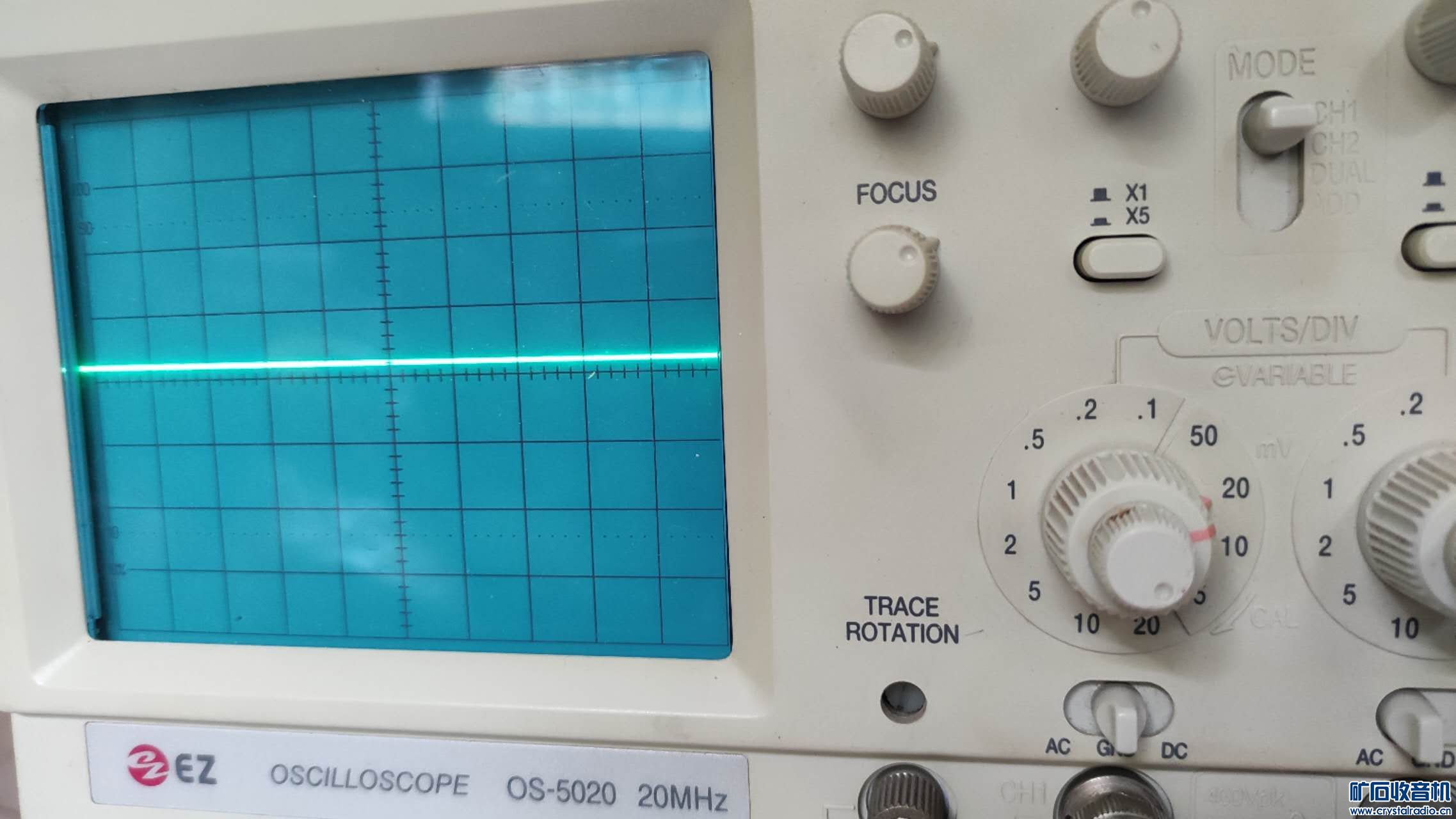

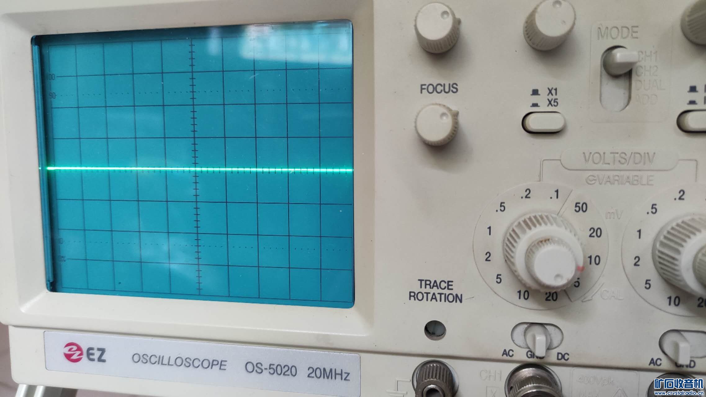

另外显示基准线在不同灵敏度档位位置也不同。

×1位置

探头置×10位置

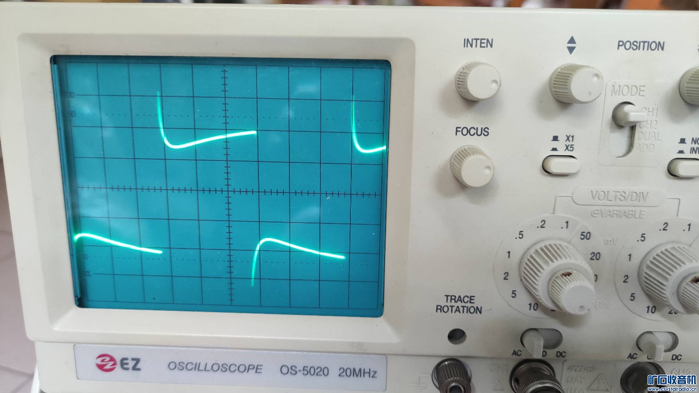

调到补偿最小时,方波前沿有点点过冲。平顶部分是斜的,应该是低频响应差。另外基线会随档位上下变化,就算置AC也一样。清洗开关后×1档比原来有所改善。但×10档还是一样。估计是电路有问题,一直找不到线路图。坛里朋友分享的国产化COS5020和这示波器不同。

基线随档位变化是放大器不平衡导致的,电路板上有平衡电位器,调整一下就可以解决
你说的补偿调到最小有过冲,意思是无法调到欠冲状态对吗?过冲是高频增益上升导致,说明探头的补偿电容不能调到足够小,此时要给示波器的输入端增加输入电容,这样探头的补偿电容就能够正常补偿了,只是这样会增加示波器的上升时间,降低带宽,属于治标不治本,治本的方法是换合适(补偿电容更小)的探头
先解决过冲问题,曲线顶部不平的问题不会是输入端口和探头导致的,因为直流耦合或者交流耦合但方波频率足够高(1kHz以上)时,探头和端口不会带来低频问题,所以它是内部放大器之间的问题,需要另外分析

“基线会随档位上下变化”
此问题需要对前置电路作dc偏移的校准,才能解决。可以参考tek示波器手册给出的调整顺序来进行校准。其原理我记得大致是:
1、内部有2级放大电路和2个档位(衰减)切换开关,组合后产生了所有的档位。
2、校准的目的,是把这2级放大电路的dc偏移都调至为零。
3、校准前,需预先热机一段时间(比如30分钟)。
