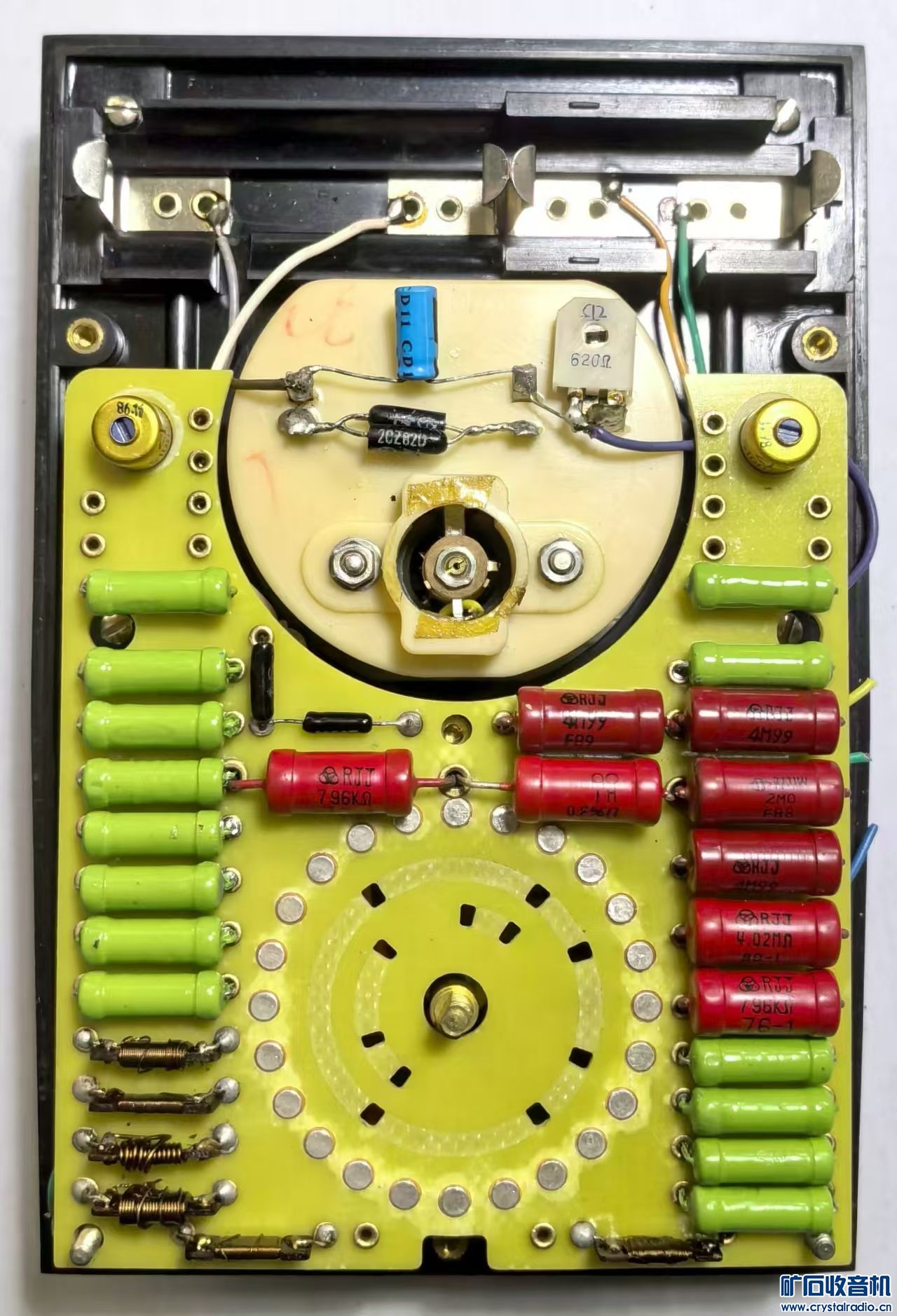

       自己设计板子,改造47表。既然工整,那就让它更加工整。
       表头后面的规划还未完全考虑好。先这样上图。
7

 楼主| 发表于 2024-6-17 22:00:34 | 显示全部楼层
弦歌天涯 发表于 2024-6-17 21:56
哈哈哈,还是本成品啊
      表头背部,怎么设计还没考虑清楚,所以不着急,再说,也在等下一批电阻。。。这里面有两个阻值差距大的,为了拍照,先焊上去了
发表于 2024-6-17 22:02:45 | 显示全部楼层
加了金蛋,很好,应该是改进型的改造。
发表于 2024-6-17 22:12:59 | 显示全部楼层
考虑后面的飞线会很烦琐。
 楼主| 发表于 2024-6-17 22:15:27 | 显示全部楼层
什么情况 发表于 2024-6-17 22:12
考虑后面的飞线会很烦琐。
 楼主| 发表于 2024-6-17 22:17:53 | 显示全部楼层
钱树培 发表于 2024-6-17 22:02
加了金蛋,很好,应该是改进型的改造。
       还没设计完,把两个可调换成线绕,位置给它挪到了两边。表头后面准备做logo.用。
       原版的几个元件 摆位,包括焊接,真是不漂亮。。。
做得真好!铆钉看起来没有凸出太多,做了沉孔还是铆钉比较薄?增加的那个金蛋,是调整ACV内阻的吗?
PS:看明白了,没增加可调,楼主是想把所有元件都放到板子上

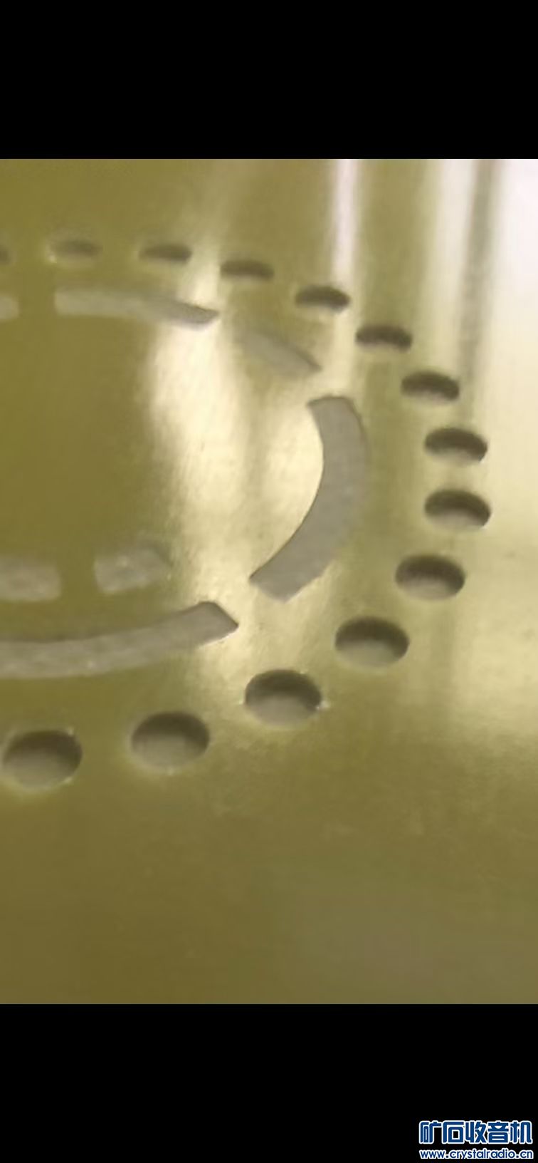

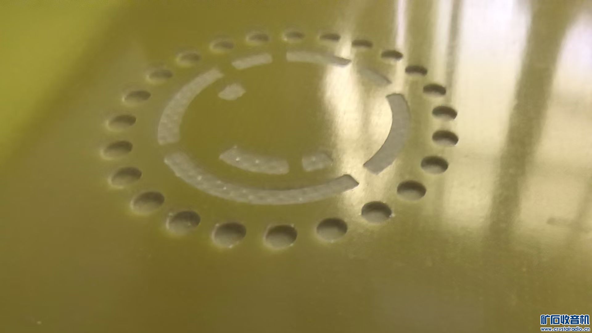

发表于 2024-6-18 10:53:26 | 显示全部楼层
做得真细致,定片还冲了凹槽 ,不记得PCB厂提供这工艺,板子是自己加工的?

liwj113 发表于 2024-6-18 09:57
正上方那两颗大电阻应该安装偏一点,不然档位开关转起来会碍事。
    嗯,经试验,没有影响,但已经快到极限了。
 楼主| 发表于 2024-6-18 11:04:32 | 显示全部楼层
PS ...
       是的,还没有完全设计结束,是想让这个主打工整的47 表,彻底工整起来,表头后面的那几个怎么看着都不正规,不管是什么版本的47 ,表头后面焊接的那工艺没法看,太丑了。
 楼主| 发表于 2024-6-18 11:05:05 | 显示全部楼层
       全是自己设计加工的板子。。
