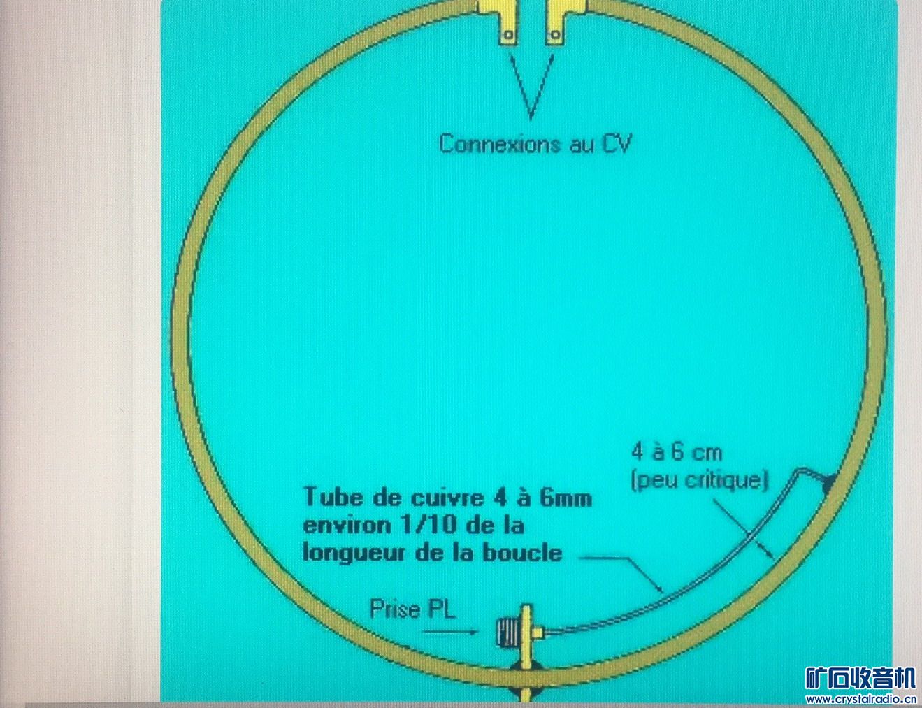

发表于 2024-6-19 13:33:39 | 显示全部楼层
我家的7050lsb大环自藕式天线和r71e。
 楼主| 发表于 2024-6-20 09:00:50 | 显示全部楼层
哇,这个环有制作图吗??

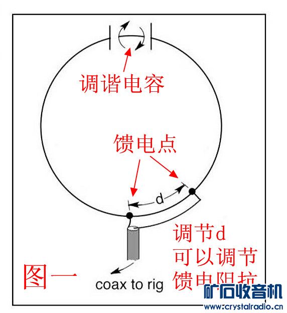

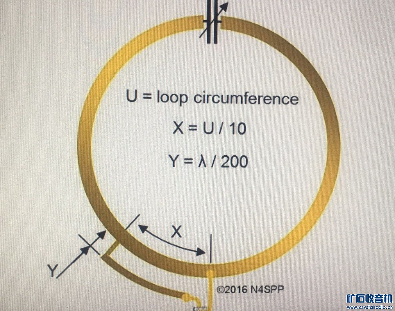

发表于 2024-6-20 15:45:43 | 显示全部楼层
上图仅供参考。可放室内也可放室外。自已计算适用的短波天线。
 楼主| 发表于 2024-6-20 16:28:31 | 显示全部楼层
收到谢谢。
发表于 2024-6-21 10:16:46 | 显示全部楼层
请问;用的是全金属管或线,而不是外绝缘的金属线?
发表于 2024-6-21 19:44:18 | 显示全部楼层
6x1mm铜管,50欧姆同轴,3mm单股铜线,12mm/22mm同轴缋管……都可以用。
