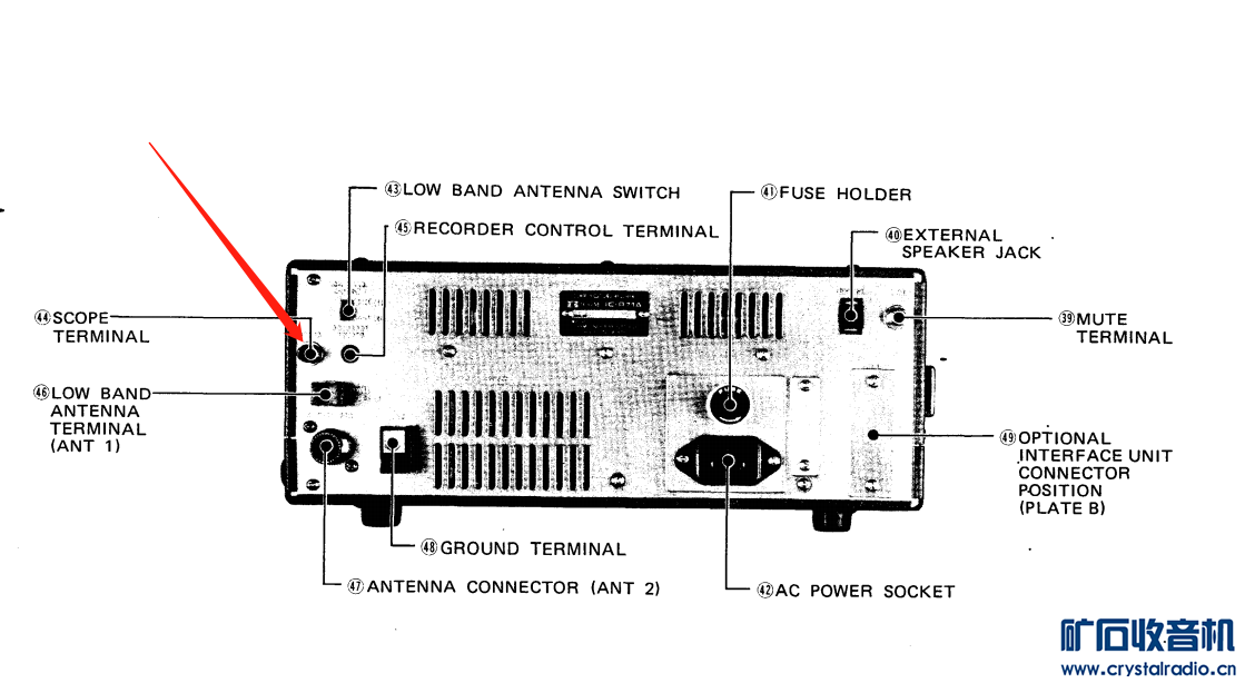

机器收到后,比较脏,毕竟在回收站哪里出来的。里面确实有一些蜘蛛网,虫子尸体等,初步查看,电源被硬拆,固定底座他没办法拆开,反而留在了机器里面,可恨的是13.8V 的哪个插头都没了。我也不敢乱接电,只好先清理一下蜘蛛网,然后查看维修手册,看从哪里入手。
反过机器背面,看到这个机器的RAM板和原装的不一样,在网上找资料,发现这一个已经是国人开发的不掉电RAM,应该是 bg6qbv 老师的出品,较早,后面还有一款不掉电的RAM板,是写着呼号的。这一款没写。看来这个机器能开起来的机会更大。
看图纸,要不直接找一个13.8V 的地方注入DC13.8V试试,GND地硬是找不到(后面有表述),就是接外壳试试吧。
上了电,S表灯亮了,有戏,但是VFD的频率显示窗不亮,哎呀,麻烦。。断电。在思考那里问题,会不会是RAM板?这个时候不小心看到了维修电源设置的电流,才200ma,哦,这个机器耗电大,把电流设到2A 试试。再上电,这下子,S表亮了之后,片刻,VFD也亮了,有戏有戏,但是显示的是 666.668Mhz,这明显是RAM错误。或者RAM掉电,但是这一块板,是不掉电的RAM板啊?关机测量他纽扣电子的电量,也有3V啊。这就奇怪了。
扣下电子,再接回去,再次加电,开机,依然显示666.666Mhz ,死马当活马医,乱操作一遍,当操作到Mem,然后拨动 Memory-CH的时候,02频道显示0.000Mhz,LSB ,这时候转动大旋钮,哎呀,居然有声音了,再转动,过了100Khz,居然听起来正常,等转到 612Khz ,然后出现了电台,大喜大喜,居然能接收!!!赶紧调到9Mhz 往上,9400 9275等大功率台,电台声音出来,神在说,这台R71E 还能继续工作!
后来1、2周,在仔细请教炫彩老师、还有韦老师,和对比其他71e机器,才知道,他负极,本身就是电源哪里有一个接线柱,就是接的机器外壳,然后通过对比,查找到了接线。原来这个R71E 的开关是双联的,两根绿色线是220V的,黄红线是13.8V的,这就好办了。我测试了,直接接红色是直接开机,接了黄线,是通过开关,也就是黄线接入13.8V ,机壳是接地就对了。后来直接把机器改造,加装了一个DC口在机器背面,这样,既可以接入13.8V电源,也可以接电瓶,更大好处就是这样改造,机器不会发热(R71E当年设计是机器变压器发热很大,也是为了驱赶机器内湿度)。

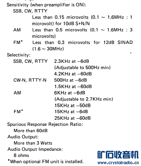

从网上查到得信息,icom ic R71e 是 Japan, 1984-1990 (Discontinued) 1984年开始生产,到1990年左右停产,日本原装出品。
当年我国某部门大量购入作为业务用接收机,据说当年是4000美金一台,这价格真是天价。
从网上很多帖子和讨论来说,都说这个机器是四次变频机器。四次变频的机器我见得不多,炫彩老师自己DIY那一台是四次变频。
实际上从参数上看,这一台机器在AM、SSB、CW、RTTY是三次变频,在FM(插入NFM解码模块后)是四次变频模拟接收机。
在80年代已经采用频率合成,全模式 (AM、SSB、CW、RTTY),还带有全键盘,以及32个存储通道。
从图上看,1中频是 70.4515Mhz,二中频是 9.0115Mhz,三中频是 455Khz ,NFM模式四中频是9.0115Mhz
再从灵敏度来看:

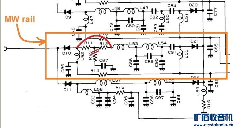

这个机器十分优秀,但是,通过分析了电路和查看了一些老师得帖,这机器得中波灵敏度一般,实际上,这是当年Japan各种接收机设计的一个惯例,按照炫彩老师的分析,当年中波都是本事、本省发射,功率超级大,都过载,所以当时无论是 icom 还是 yaesu机器设计,中波都设计了T型衰减器。后续通过查阅其他老师的帖,只要简单去掉一个电容,跳一根线,就可以跳过这个T型衰减器,同时,也可以去掉2个二极管,让Pre 也参与中波的放大。大大提高了现在的中波接收能力。
这里引用本坛 翌阳 和 ace919 老师的帖子和图: http://www.crystalradio.cn/forum ... read&tid=369249
这就是中波滤波中的衰减电路。用这个方法,就可以跳过去。
另外就是让中波也参与Pre (前置放大,实际上是场馆放大)的方法,剪掉这两个二极管。我是把RF板取下来焊接掉的。

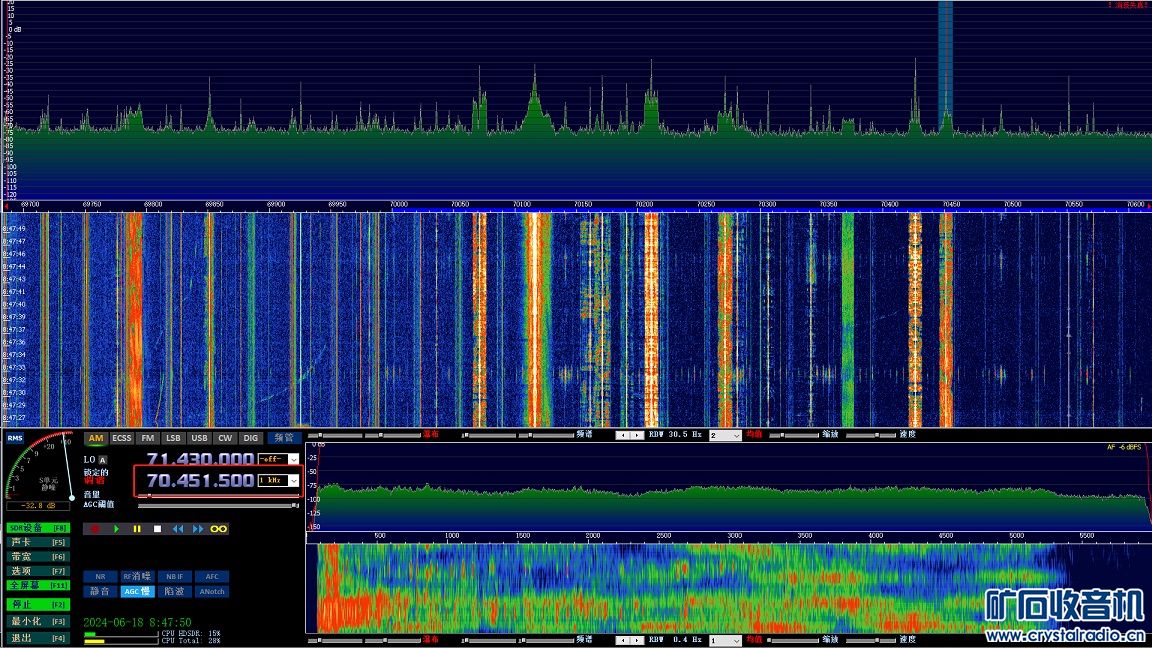

另外R71e本身自带了一中频输出,对于现在SDR电脑接收那么方便来说,把一中频接到SDR,用电脑看瀑布也是一个很好的选择:
既有模拟机大旋钮的乐趣,也可能“看到” 频率在哪里。爽。
