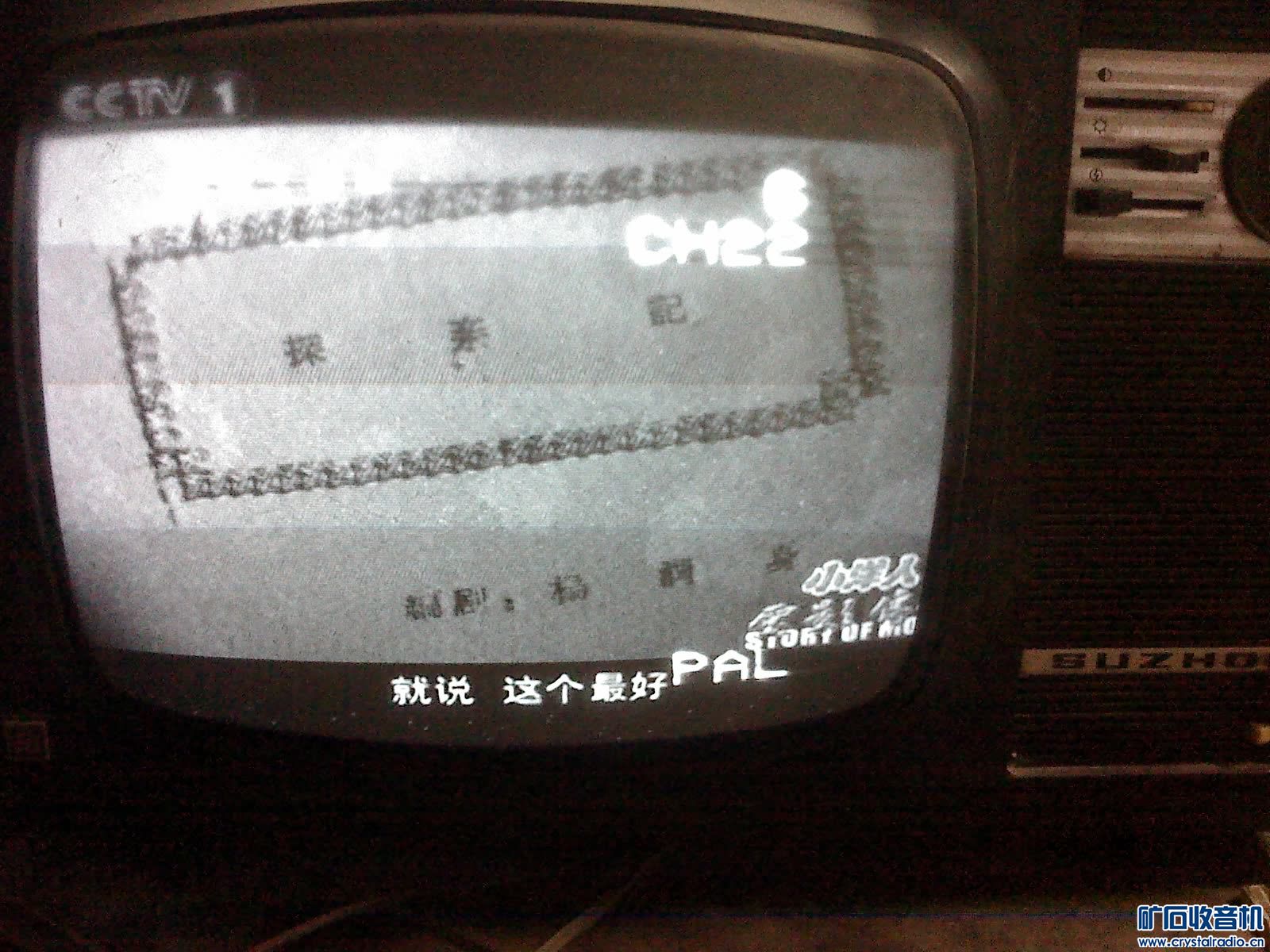

发表于 2024-6-18 10:28:30 | 显示全部楼层
成就感有,这贴也勾起了回忆
这是一台有故事的黑白机,全分立器件,木壳,分离式高压包,高压起火后把后面塑料后盖烧了一个洞,一盆水灭的火。别人就不要了,然后主权就归我了,开始了折腾之路。幸好线路板损坏不太严重,首先恢复烧毁的行震荡行管,用一体高压包替换。舍弃原电源和功放部分,用塑封7812装在原散热器上,用tda1519组btl。用拆机遥控板+全增补高频头。增加声表面滤波器加预放大替换原中放输入滤波,然后就是折腾直流分量。
后面使用中还遭遇雷击。把220v保险管座击穿,管座是装在内部金属架子上,有接了有线电视,一插电造成家里跳闸。
下图是08年用手机拍的,看看直流直区的效果。该机在大概97-98年到我手,看情况起码有十年以上的历史,显像管是NEC的进口管。可能老化原因,四周散焦有些明显。到12年房子拆迁处理掉了,全寿命应该有20年以上了。  老古董啊
你看看效果,  屏幕亮度并没有调到全黑,全黑白天看比较难受。
2008-9-4-00001.jpg 2008-9-4-00002.jpg 2008-9-7-00001.jpg 2008-9-7-00002.jpg 2008-9-7-00003.jpg 2008-9-7-00004.jpg
期间还给遥控板加装后备电池维持时钟显示,折腾过给晶振串并电容调整时钟精度,后来电池没电,就拆掉了。就一万用表,时钟没法再准确就舍弃了。
补充内容 (2024-6-18 13:57):
音量电位器上加了等响度电路,小音量时提升低音和高音。
补充内容 (2024-6-18 14:06):
分立机没有AFT电路,高频头AFT端用电位器作为手动补偿(开机有温漂,开机时间长了就好了,基本不调备用状态),因为没有AFT信号,故预调频道只能手动存储完成。电脑板芯片为 M50436-560SP 存储30个台

 楼主| 发表于 2024-6-19 08:37:40 | 显示全部楼层
ppanda 发表于 2024-6-18 10:28
成就感有,这贴也勾起了回忆
这是一台有故事的黑白机,全分立器件,木壳,分离式高压包,高压起火后把后面 ...
看你这个改造后的图像效果,黑色电位基本保持了,暗场图像也保持了应有的对比度,而且这个显像管并不偏蓝色,一下子有了彩色电视机上那种图像的感觉。

发表于 2024-6-19 09:02:22 | 显示全部楼层
还可以在视放加跟随器,加了跟随器灰度阶梯明显变好
发表于 2024-6-19 10:47:15 | 显示全部楼层
moufun 发表于 2024-6-19 09:02
能看出只是部分恢复直流分量,但观感已经大不一样了,就如同饱和度偏低的图像和黑白图像相比,虽然离正常 ...
图片中,原高频头调节的孔补装了一个动圈高音喇叭,喇叭防尘帽瘪掉了。机器本身是一个大椭圆的全频喇叭。曾经接了vcd在我的小屋里唱卡拉ok,结果把喇叭的纸盆外边唱破裂了,拆开用补胎用的软胶黏上继续用
我现在回想消亮点电路,似乎是用电源开关的一组触点控制的,普通的黑白用的是开关电位器一体的只有一组开关,我这个正好是开关音量独立的有两组开关。220v用一组,剩下一组给了消亮点电路。
关于直流分量问题我再补充一点,我当年有一本分立元件彩电的书,书中的直流分量恢复名称是直流钳位,原理和楼上冰岛说的相似,不过不是他说的接在视放输出,而是视放的输入电容上(彩电是接在亮度信号射随器之前即整个亮度通道的最前面)。如果视放和显像管阴极存在电容,那电路涉及百伏电压,当年的高压器半导体器件不便宜啊
