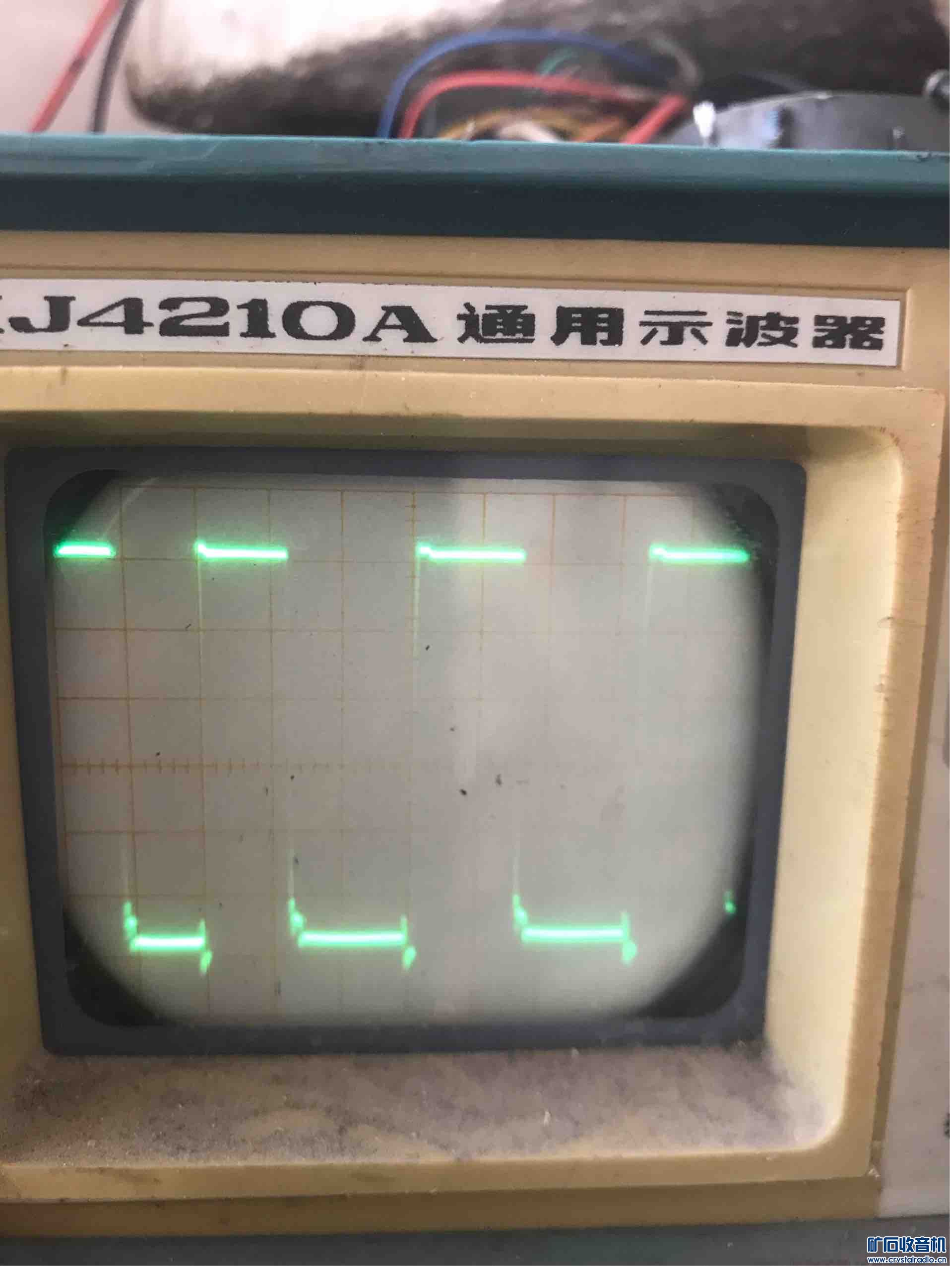

逆变器输出波形正常是这样子吗?我没有1:100的示波器探头,用一个6V输出的交流变压器,插在逆变器输出插座上,测输出波形,如图:

你用变压器降压加巨波形失真,可用两个电阻分压,再接探头测量
发表于 2024-6-16 11:27:13 | 显示全部楼层
逆变器输出波形 有的是方波, 有的是正弦波,正常是这样子的。

交流变压器原因

逆变器是24V开关电源供电,输出接6V电源变压器,输出接探头。
发表于 2024-6-18 10:40:10 | 显示全部楼层
把示波器用方波校准一下,再测试逆变器看看。

 楼主| 发表于 2024-7-4 17:31:18 | 显示全部楼层
看看这个波形!这个波形是逆变器前级驱动波形。
这是场管D极波形。
发表于 2024-7-4 17:46:20 | 显示全部楼层
逆变器前级驱动波形 和 逆变器输出波形 不一定相同,因为经过变压器了。
