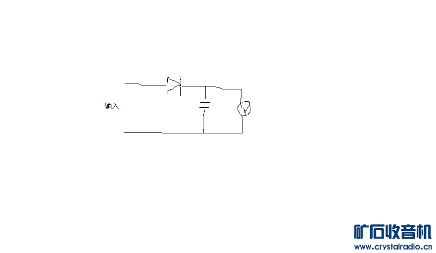

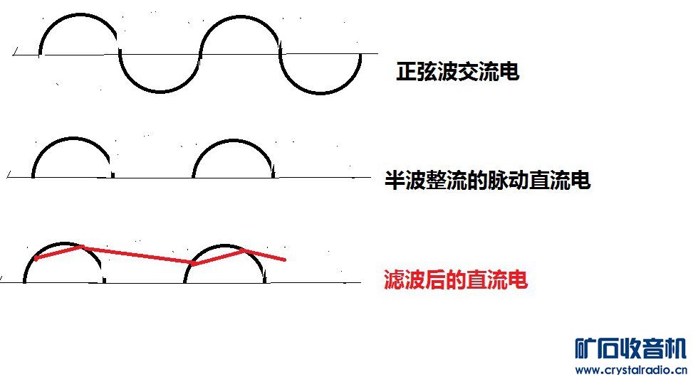

请老师们看看这波形是什么原因。我用示波器观察发射机波形。原先是正弦波的。但接入了第一个图的
电路后。波形就变成这样子了下图弟二张图。请老师们帮忙看看是那里有问题这样的波形代表了
什么。谢了,,,,
图1
图2

接入了第一个图的电路后-----这不就是整流、滤波的电路图?

发射机信号,估计二极管也是普通的,所以有二极管过开启电压和PN结电容高通之类叠加
 楼主| 发表于 2024-6-16 13:56:19 | 显示全部楼层
是的老师就是整流.用来侧假负载两端的电压的.然后用U*U/50计算出发射机的功率.但一接上第一个图的
电路后波形就变样了.不知道这样的波形会影响测试结果吗?这样的波形代表了什么?

老师我是用高频高压二极管 FR607 高频 快恢复二极管 6A 1000V 全新 MIC 长脚 大功率
 楼主| 发表于 2024-6-16 13:57:51 | 显示全部楼层
小小超人胆 发表于 2024-6-16 12:52
缺少个负载电阻,装上个负载电阻再测吧。
老师是用了假负载的只是没画在图上.这样的波形代表了那里出问题呢?

探头用X10档再看看,如果波形好转、说明示波器输入电容过大影响波形......
发表于 2024-6-16 14:32:52 | 显示全部楼层
正弦波加整流后就是交流与直流成分的叠加,也就是脉动直流,加滤波电路近似一平滑直流。你那个波形不对,也就是没有整流(检波)看来你的二极管没有工作。
先谢老师了.应该不是示波器输入电容过大影响波形.我把电压表断开波形又恢复正常了是正弦波.接上电
压表后又变了............

于海旺 发表于 2024-6-16 14:32
正弦波加整流后就是交流与直流成分的叠加,也就是脉动直流,加滤波电路近似一平滑直流。你那个波形不对,也 ...
老师正弦波加整流后就是脉动直流是对的但那里来直流成分?二极管有问题?但卖家说是高频高压二极管
FR607 高频 快恢复二极管 6A 1000V.难明.....................
