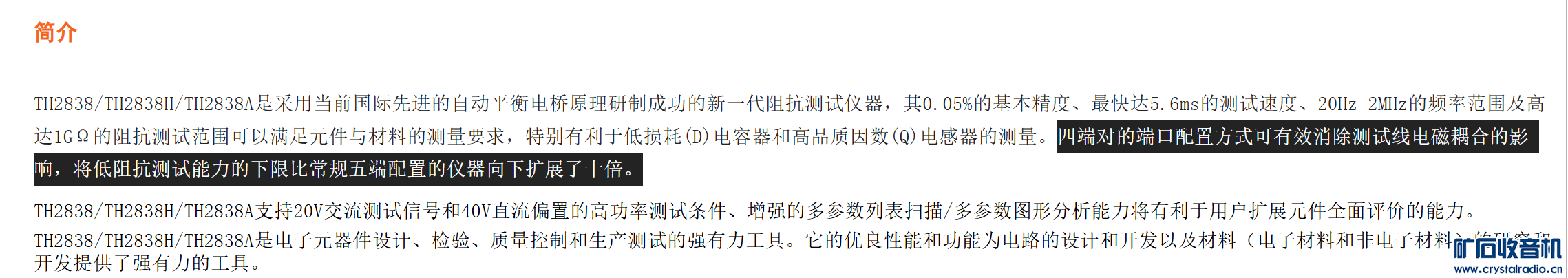

燃鹅高精度 LCR 表独有的 4 端对接法,就是要利用测试激励电流以相反方向流过屏蔽层,以消除对信号线的磁耦合影响,从而更好测试低阻
发表于 2024-6-15 12:54:06 | 显示全部楼层
washu 发表于 2024-6-15 11:57
燃鹅高精度 LCR 表独有的 4 端对接法,就是要利用测试激励电流以相反方向流过屏蔽层,以消除对信号线的磁 ...
4端对更先进,也更复杂,一般的2816、2817之类的LCR电桥似乎都不是4端对,TH2828、TH2838之类才是4端对
我的电桥是2817
而且4端对看起来要用夹具测试才能更好补偿。即使电桥是4端对,接上屏蔽线到开尔文夹还有意义?

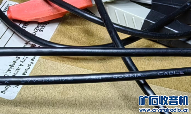

确实有17年买的jsj音频同轴线,这个商家已经找不到,线比较粗,外径8mm,内芯2mm,铜线1.2mm,屏蔽线2mm,凑合也可以用,有点纠结。

你这个又太粗
我刚才量了一下同惠 TH26011CS,线径 2.8mm,所以我前面说不一定要 32 号(线径 1mm),可根据实际情况,我看 2.8mm 这个线径应该是河狸的

washu老师好,手头现有的同轴线确实太粗了,也看了买TH2817A带的夹具开尔文夹具使用4根75Ω同轴线DIY的线外径3mm,75Ω同轴线网上查看软线不多。买了几米1185 22A 外径2.7mm,

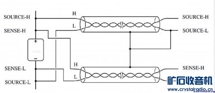

参考yfbdsm老师连接图,用屏蔽线两根不好连,4根感觉多了。
同惠TH26004A 开尔文低电阻测试电缆是5线的估计有一根接地屏蔽线。
是否按照图一连接比较好。

GBM-3300/ GBM-3080 电池测试仪(1kHz 测试频率)
引用说明书:在非常小的测量电阻(3mΩ 和 30mΩ 档位)下,测试电流流过电阻之后,产生的电压信号非常小(最大几个 mV),所以测试引线的位置、长度和形状可能对测量产生影响。
我用散线和双绞线做过对比,双绞线基本无影响;
所以测试线束不能散开,普通线双绞最好。

yfbdsm老师好非常感谢您的分享,我这个HIOKI 3225 AC也是1KH的交流激励源,相敏检波,对50HZ还有其它干扰有很强抑制作用。采用同轴音频线做开尔文夹连接线参照您给的连接图做了几个连接方案,屏蔽线连接还是比较麻烦,用普通线进行双绞连接相对简单。
