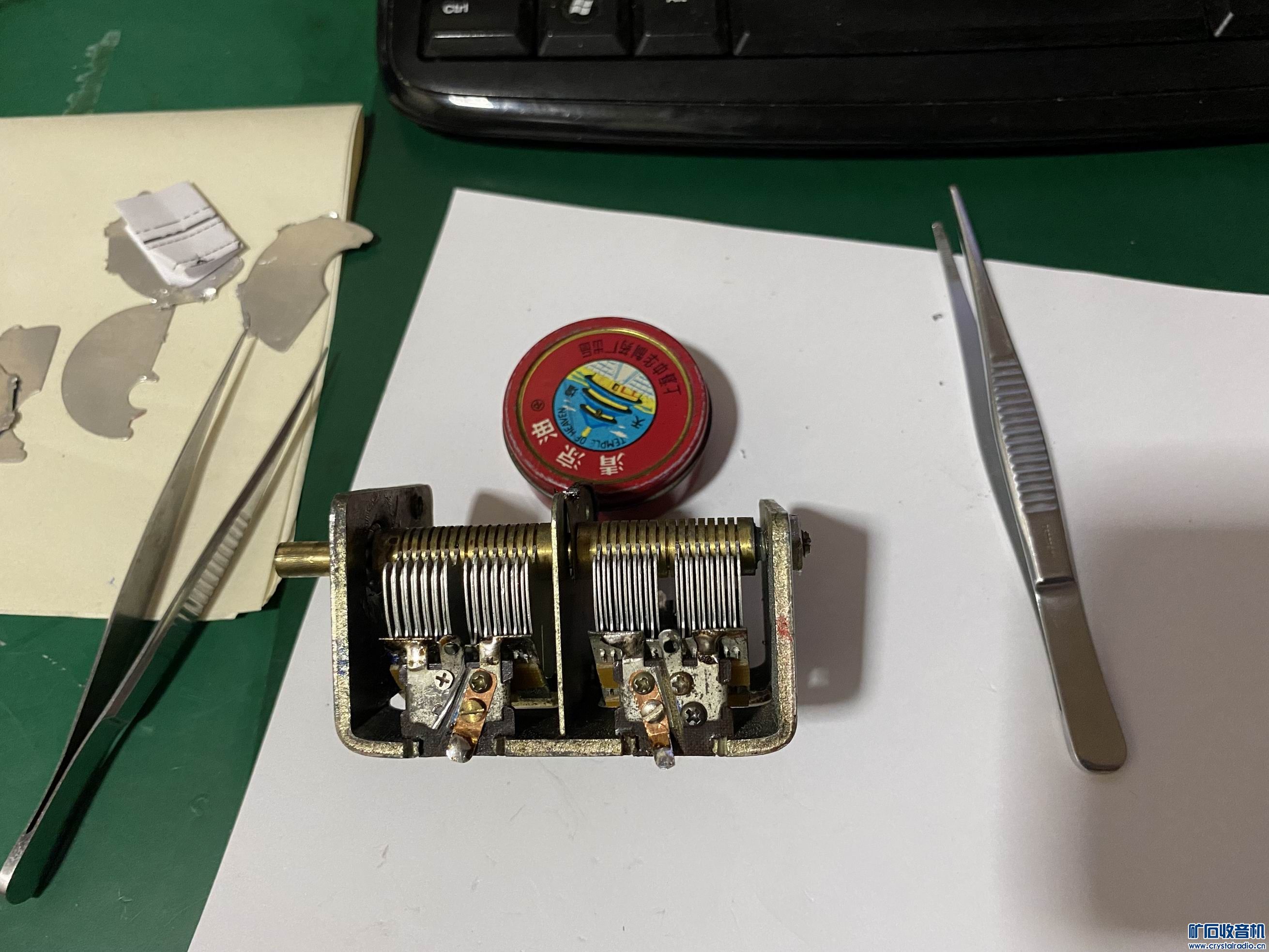

调谐回路Q值随频率的变化
 楼主| 发表于 2024-6-15 14:32:34 | 显示全部楼层
     磁导率N60磁棒 线圈直径0.8mm的漆包线间绕的Q值随谐振频率的变化。
   磁导率N40磁棒 线圈直径0.8mm的漆包线间绕的Q值随谐振频率的变化。
  高Q镍锌中波磁棒12×200,线圈直径0.8mm的漆包线间绕的Q值随谐振频率的变化。

longshort 发表于 2024-6-15 07:42
您這個空氣連需要洗一洗了,一般最小容量処的Q值至少七八十到一百多。
諧振電路中的L和C都是對等的兩 ...
这空气连是我改装成四连后测定的,见下图,如要清洗用清洁膏和水应该可以吧?另外测了一个365P的空气双连,最小容量时Q值大了好多90多点。
发表于 2024-6-15 15:45:19 | 显示全部楼层
洗潔精就可以,浸泡一兩個小時再用清水反復衝洗,最好是有超聲波清洗機,半個小時足夠。洗完要用電吹風吹乾,注意燙手。完全冷卻乾燥後再做測試,一般都能改善品質因素。
发表于 2024-6-15 16:09:01 | 显示全部楼层
longshort 发表于 2024-6-15 15:45
洗潔精就可以,浸泡一兩個小時再用清水反復衝洗,最好是有超聲波清洗機,半個小時足夠。洗完要用電吹風吹 ...
好的,谢谢!
