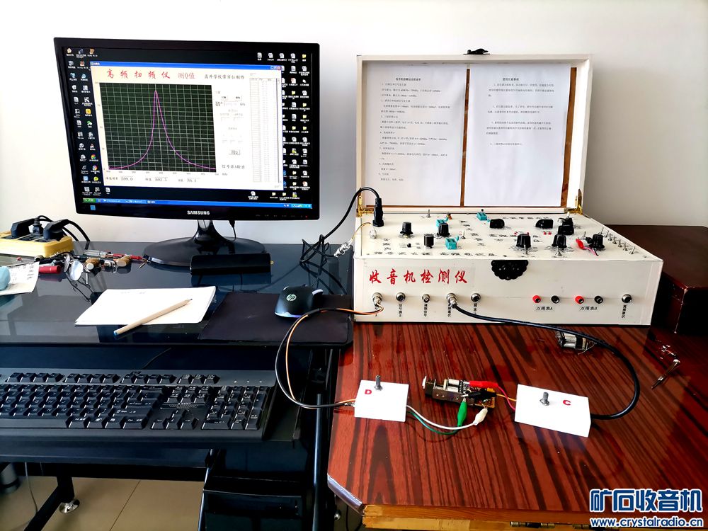

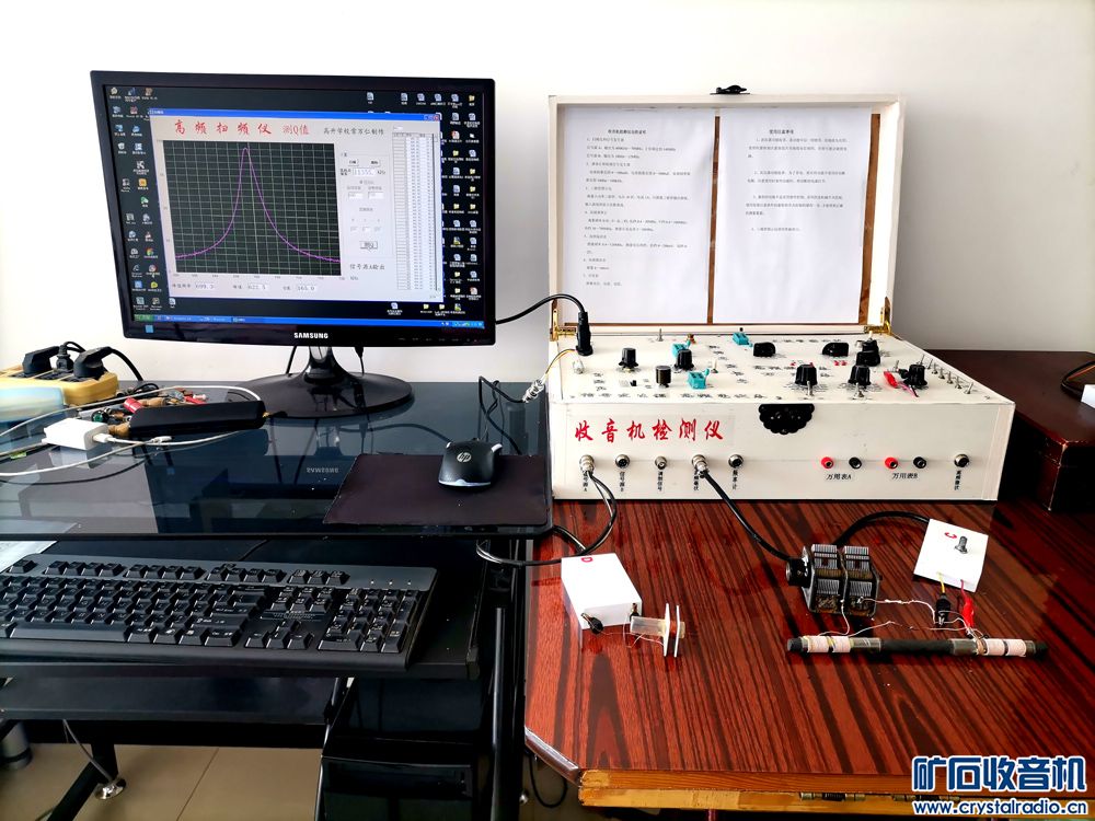

  实际测量装置
实际测量1,采用镍锌铁氧体12×200的高Q值磁棒,线圈采用28股沙包线绕制,测得Q值随频率变化如下。频率高端Q值低,高低端约2倍的变化。

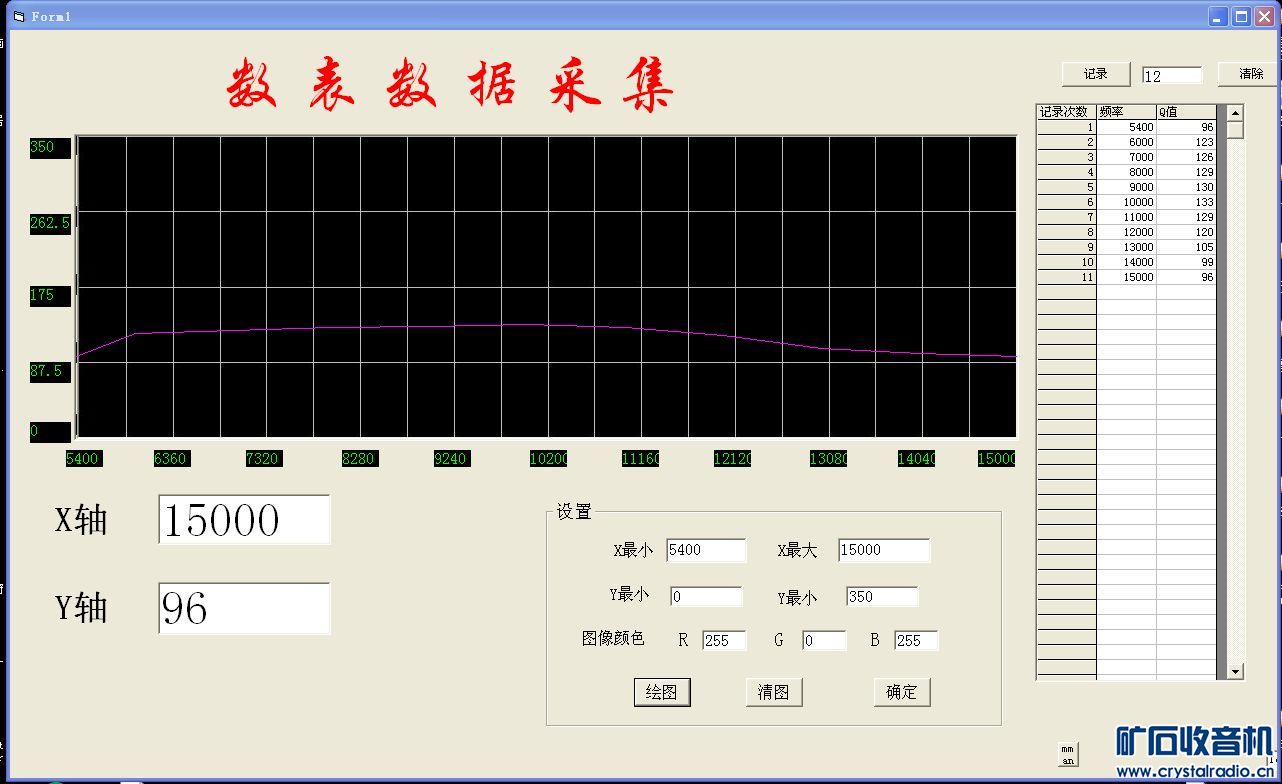

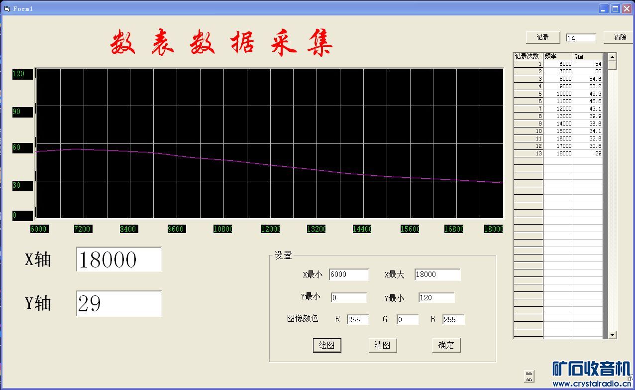

  测量5
      有磁芯线圈配振电容365—12p,磁芯Φ6×9mm,骨架直径8mm,直径0.35漆包线绕制, 工作在6M—18M的频率条件下,测得结果如下:
在18MHz时,Q值只有29
   设在加有负载后,Q值只有15,计算一下在18MHz处,同步跟踪偏调100KHz,像频选择性为4.4分贝。像频选择性达到二级收音机大于3分贝的要求。
测量6
有磁芯线圈配振电容365—12p,磁芯Φ6.5×15mm,骨架直径9mm,直径0.6漆包线绕制, 工作在6M—18M的频率条件下,测得结果如下:
在18MHz时,Q值55
测量6
   空心线圈的Q值随频率变化,采用0.8mm漆包线绕制
  测量结果Q值要比有磁芯的高,

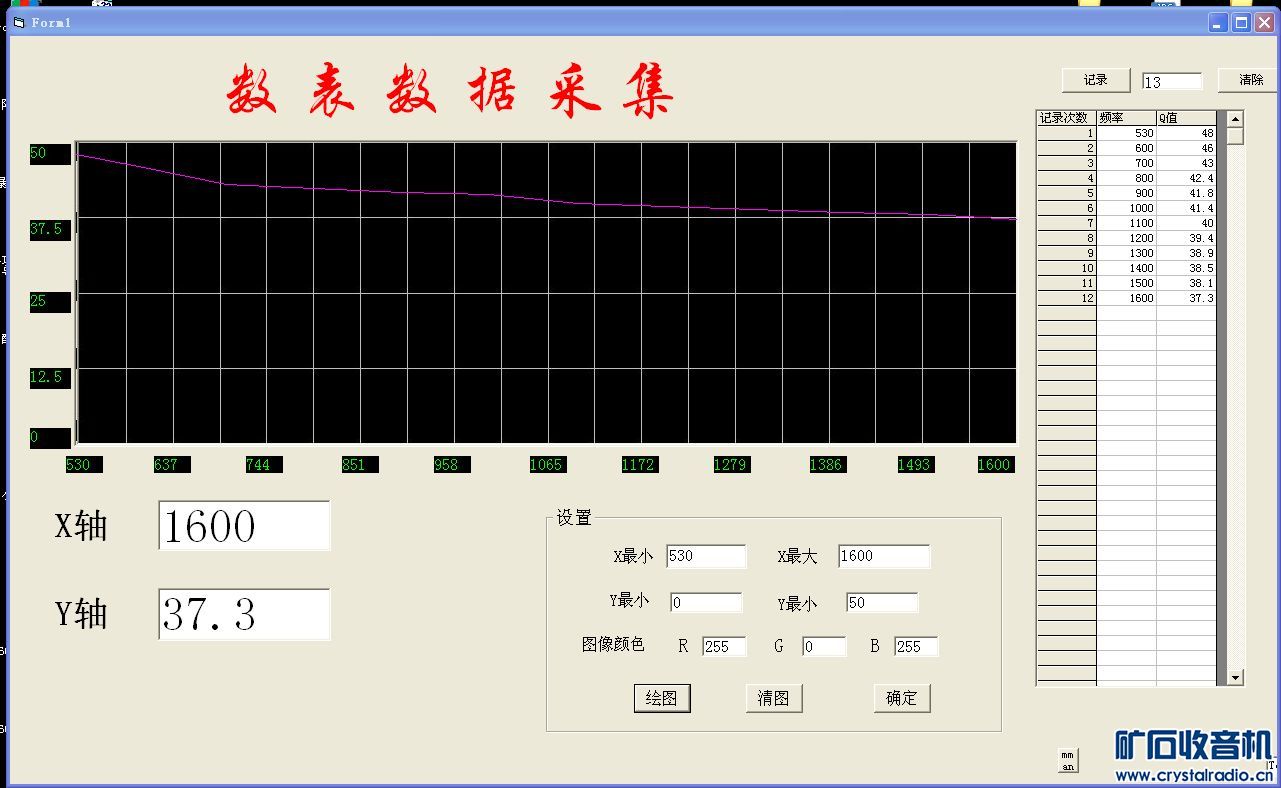

车机调感Q值随频率变化测量如下:
