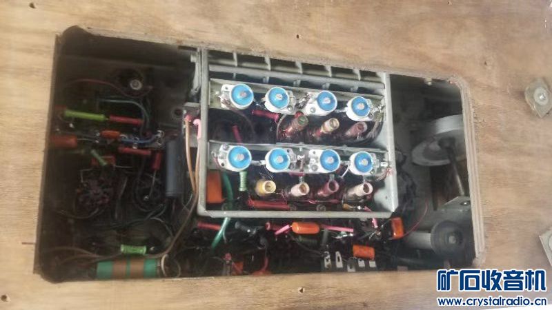

昨晚进一步检查测试,发现短波波段收到当地的广播,声音含糊不清,但能听出来是当地的广播电台,比如段短波10.5khz位置收听到中波612khz的电台,这说明了什么问题?
 楼主| 发表于 2024-7-10 23:36:53 来自手机 | 显示全部楼层
换上了拆机的中波振荡线圈,中波还是有噪声无广播,但在短波2的10.2mhz位置收到本地的中波电台,声音含糊不清。请问应当怎样调整?
发表于 2024-7-10 23:47:57 | 显示全部楼层
这个机器的电路图有无,先对照电路图看看各直流工作点。
然后从后往前逐级调整。

 楼主| 发表于 2024-8-1 11:06:26 | 显示全部楼层
承蒙枣庄市一位老师给予全面检修,更换了很多元件,耗费了很大精力,机芯在他哪里中短波收音正常,拿到我家安装后,仍然没收到台。但是我家里美多66b-1能收到台,不知道什么原因。
 楼主| 发表于 2024-8-1 11:44:38 | 显示全部楼层
自制冰激凌 发表于 2024-8-1 11:28
这个诡异了,
你说的还是不清楚,譬如机子是完全无声还是使用外部输入可以放MP3,猫眼亮不亮等等,问 ...
修理后在枣庄高层楼房内,中短波都有台,带到我家1楼,装进机壳,拾音正常,声音清晰,中波有噪音收不到台,短波台也不多不清晰,中短波段猫眼绿,拾音波段猫眼不太绿。在我家同样位置,另一台美多66b-1电子管收音机中短波接收正常。
 楼主| 发表于 2024-8-1 12:21:36 | 显示全部楼层
自制冰激凌 发表于 2024-8-1 12:14
一楼,那有些现实必须要接受了,中波用的是那根磁棒,而短波你必须拉一根长天线才有效果,这是机子的性质 ...
另一台美多66b-1中短波都有台,可以正常收听,晶体管和集成电路收音机中波电台很多很清晰,所以这台上海132-1还是有问题。
 楼主| 发表于 2024-8-2 07:04:14 来自手机 | 显示全部楼层

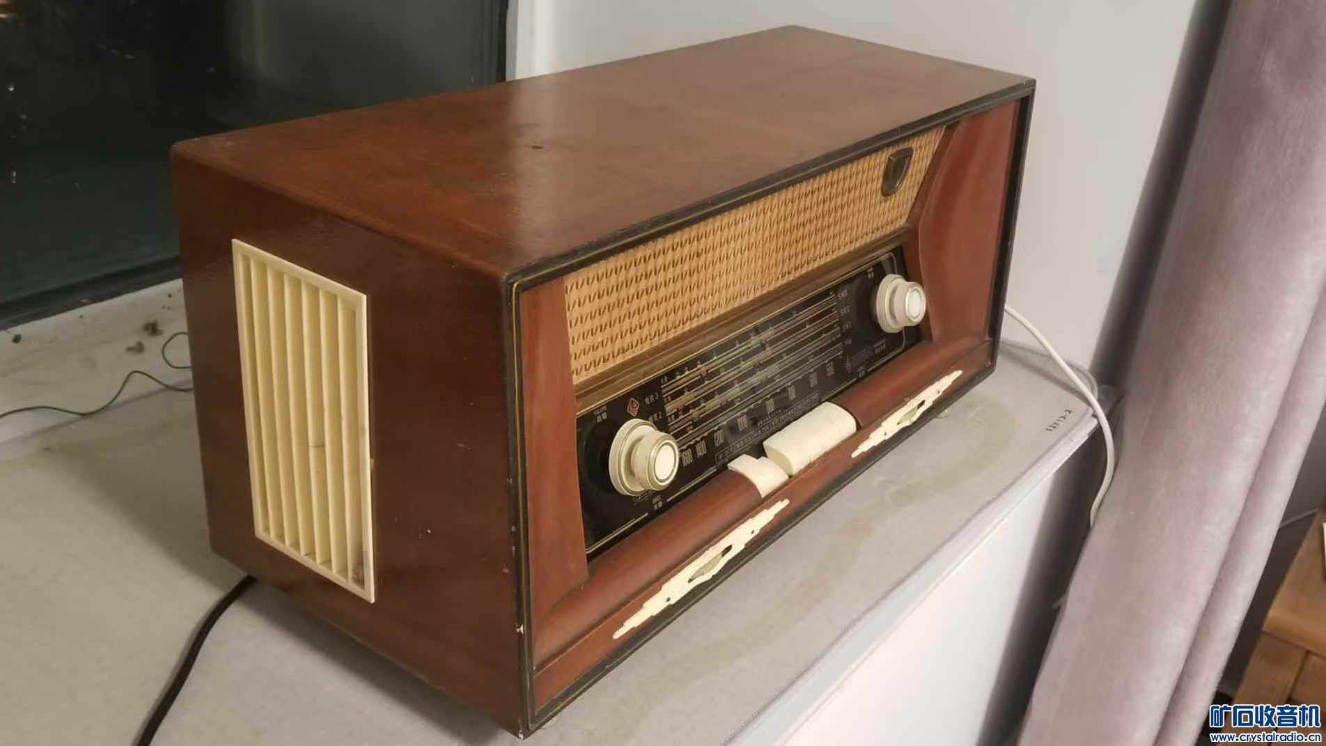

经过枣庄市热心朋友的免费打理,昨晚将上海132-1放在窗台,能收到中波电台了,感谢各位朋友的关注指导。
 楼主| 发表于 2024-10-17 11:12:55 | 显示全部楼层
买了两个原装喇叭格栅装上,是不是好看多了?
