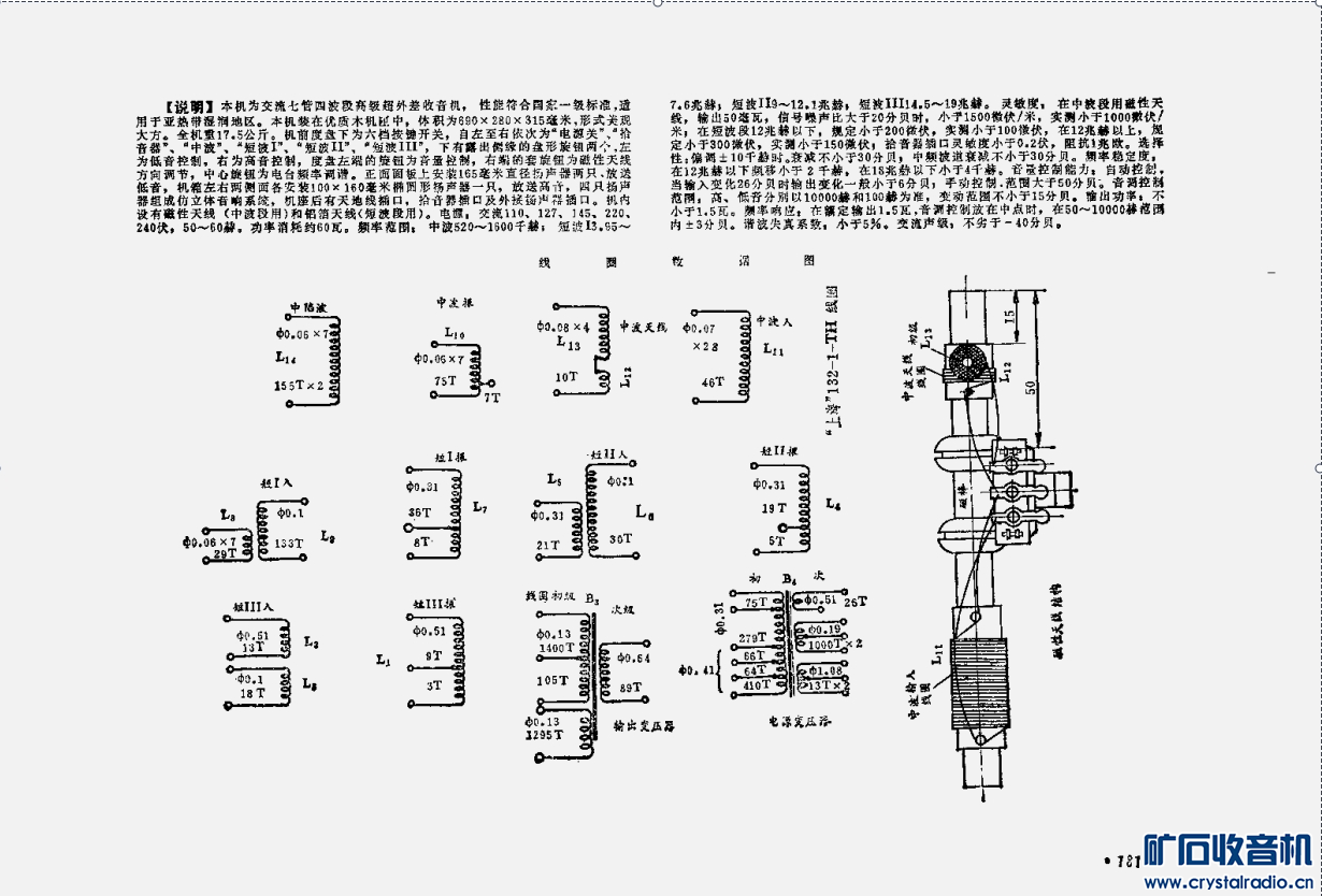

 楼主| 发表于 2024-6-19 15:39:50 | 显示全部楼层
再贴一张上海132-1-th收音机的电感元件图。我的上海132-1收音机中波磁棒天线上只有一组L11中波输入线圈,并没有L12和L13中波天线线圈,你们的该机是不是也没有?

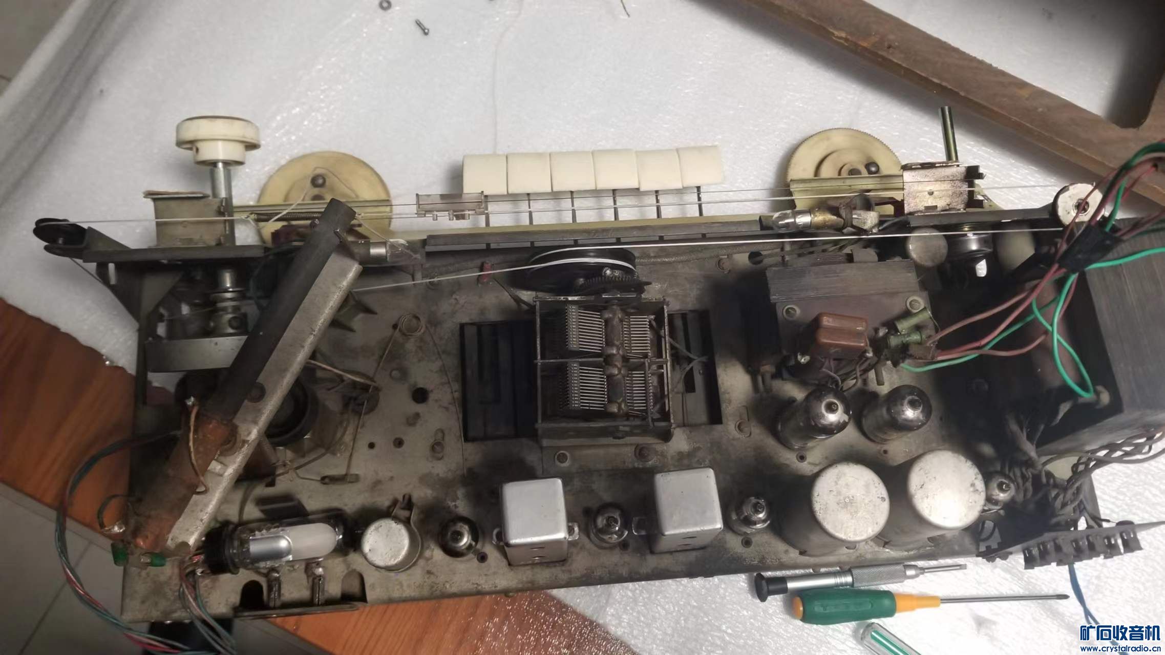

 楼主| 发表于 2024-6-25 17:25:06 | 显示全部楼层
ssffzz1 发表于 2024-6-24 16:56
1、你看看你读盘上的低端,是不是对应电容全部旋进去,高端,电容全部旋出来。
2、测试下本振的实际频 ...
度盘低端,双联全部旋出来,度盘高端,双联全部旋进去。
发表于 2024-6-25 17:48:10 | 显示全部楼层
拉线搞错了,高端低端对调位置了,双连拉线盘上的拉线走向应该反过来。
但不应该影响修理和调试。
发表于 2024-6-25 19:46:07 | 显示全部楼层
最简单的情况就是拉线搞错了。先超这个方向去排查。
发表于 2024-6-26 10:37:07 | 显示全部楼层
反了。

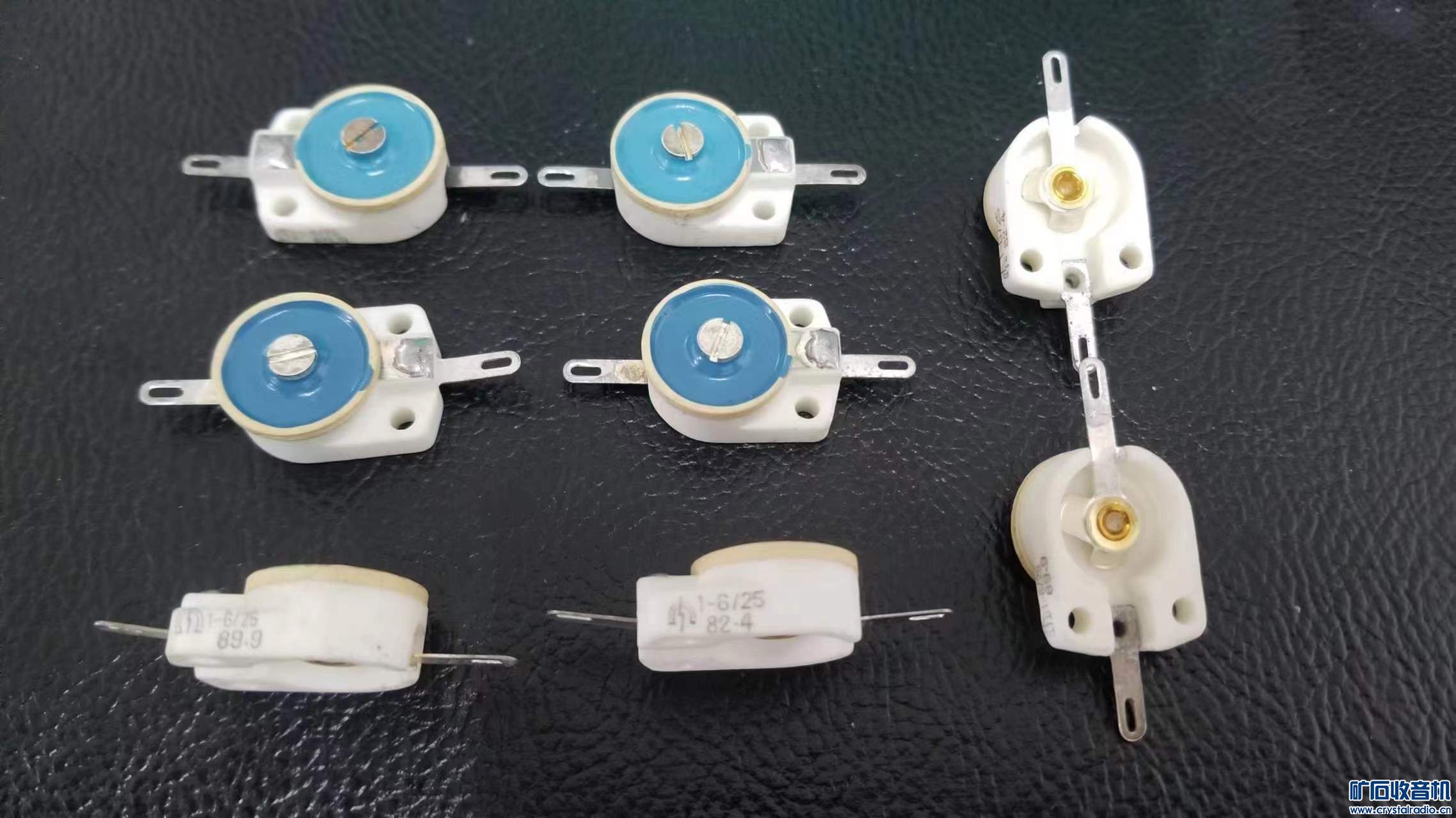

 楼主| 发表于 2024-7-1 15:07:39 | 显示全部楼层
6月30日晚重绕拉线,改变了拉线在空气可变黑色轮和调谐轴的绕法,现在指针移动方向与旋钮旋转方向顺向一致了,并且当空气双联动片全部旋入,指针处于度盘低端,双联动片全部旋出,指针处于度盘高端。磁性天线旋转拉线也断了,不知道怎么绕线。买的瓷介空气微调电容也收到了,更换这个有什么作用?
