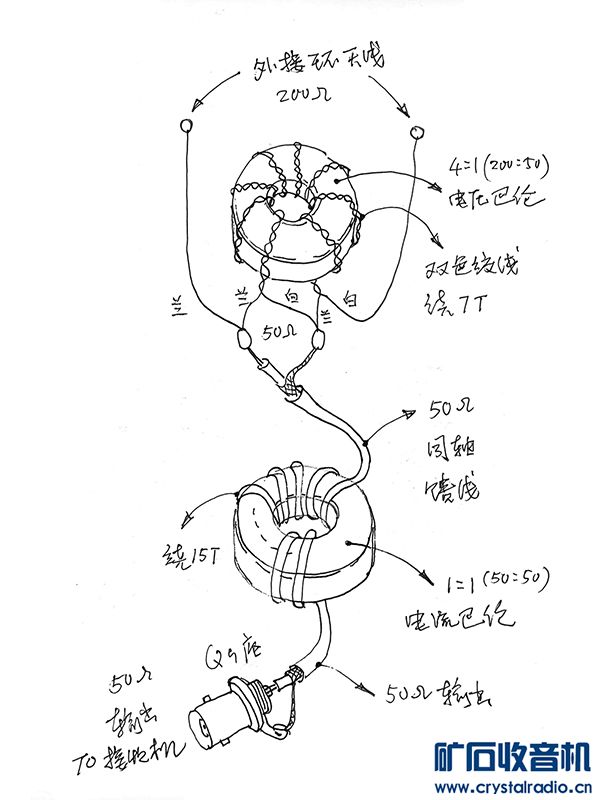

发表于 2024-6-24 16:24:56 | 显示全部楼层
海河 发表于 2024-6-22 20:59
4:1的 4接天线环,1接 接收机吗?
4:1+1:1 画个草图
版主说的对,4:1巴伦高阻端接大环天线,把阻抗变成50欧,再串1:1电流巴伦抑制共模干扰,给接收机。
发表于 2024-6-24 21:02:30 | 显示全部楼层
感谢感谢,这图画的,必须中央美院啊。
所谓电流巴伦,就是屏蔽线(馈线)当电感这样绕啊。这起什么作用呢
发表于 2024-6-24 21:27:35 来自手机 | 显示全部楼层
发表于 2024-6-24 22:31:28 | 显示全部楼层
海河 发表于 2024-6-24 21:02
感谢感谢,这图画的,必须中央美院啊。
所谓电流巴伦,就是屏蔽线(馈线)当电感这样绕啊。这起什么作 ...
在某个相对波长的长度下馈线会产生共模电流,
这种情况下馈线的外导体的外表面会有电流,
也就是说外界的干扰可以通过外导体流入设备,
正常情况下电压是在内外层导体之间的
这时把馈线绕在磁环上,相当于给外导体的外表面加了一个电感,
减小了外表面的电流,
而外导体内面与芯线之间的传输则不所影响。

海版,当年与央美擦肩而过啊 ,楼上箫音老师已经完美解释了电流巴伦。

发表于 2024-6-27 17:07:11 | 显示全部楼层
炫彩 发表于 2024-6-15 09:51
楼主的大环真不错,加上巴伦抗干扰效果更好,通常是一只4:1做阻抗变换,再串一只1:1电流巴伦给馈线传输。 ...
请教炫彩老师,如果想利用75Ω电视电缆的话,将如何设计巴伦匹配系统?
发表于 2024-6-27 17:59:32 | 显示全部楼层
不发射的话,阻抗匹配不需要很严格,图中的巴伦同样适用75欧电缆系统
