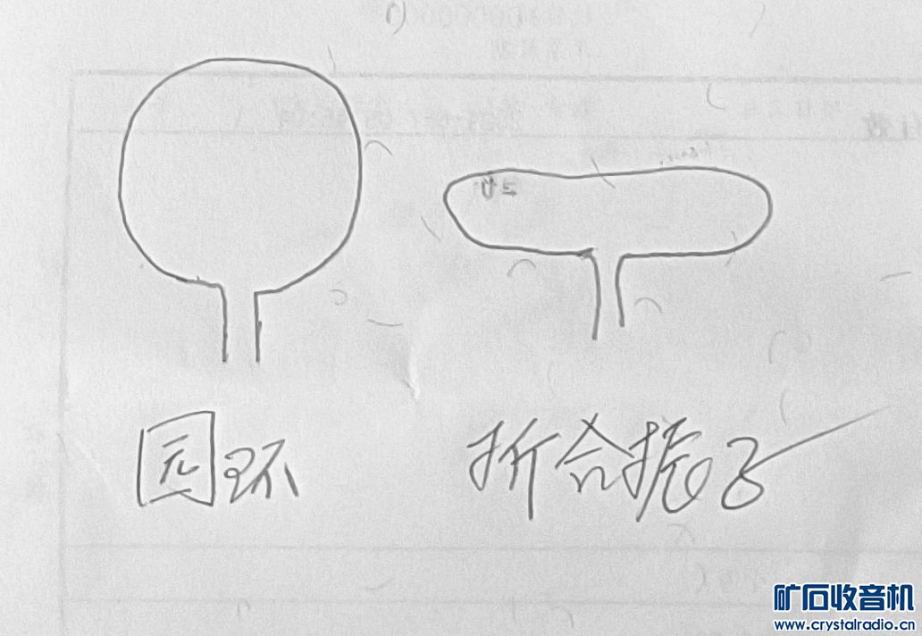

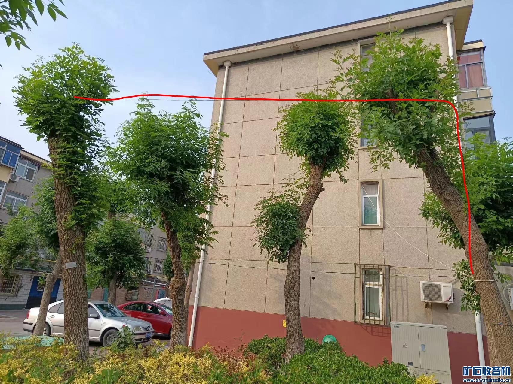

之前为了解决收音机室内干扰,拉了一条室外天线,其实就是在楼外树顶上挂了一根电线,经屏蔽电缆引入室内,春季绿化管理将树冠锯掉了,没办法又把导线拉到另一根树上形成倒 L 型,效果不如在一棵树上的鞭型效果好,体现在中波低频段灵敏度低。有意将导线拉到更远的树上又怕招人注目,就改成了大环(或者说大框)天线,这回好了,中波全波段灵敏度都很均匀,中波到航空波段都有增强。天线框长约6米,高约3米,框底距地面约2米,线材是废旧的黑塑料皮双芯铁质电话线,屏蔽线是淘汰的电视馈线。天线与馈线的连接只是简单的将靠地面的一端接屏蔽层,另一端接芯线,没有接巴伦。
框型天线
倒 L 天线
补充内容 (2024-6-16 15:30):

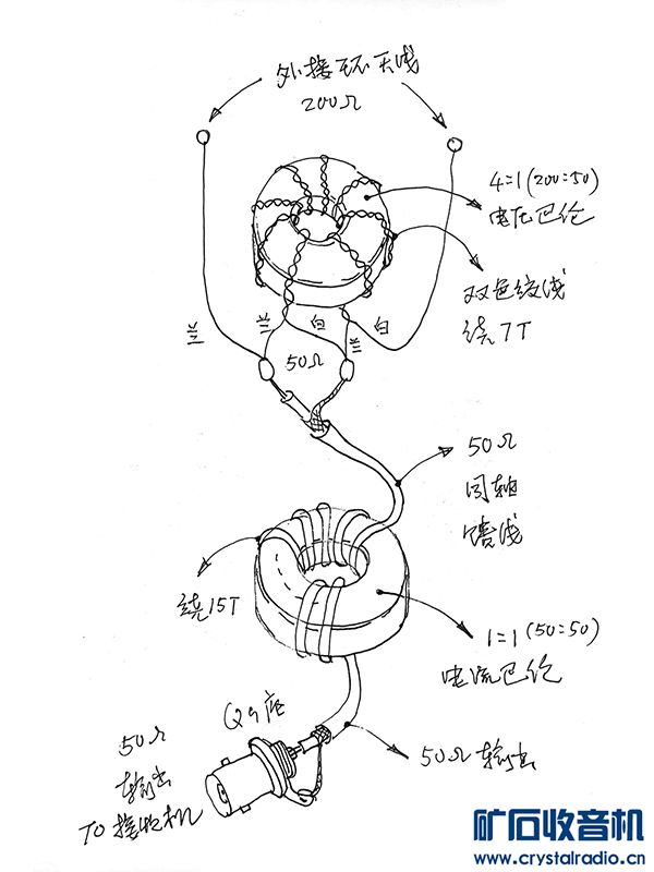

楼主的大环真不错,加上巴伦抗干扰效果更好,通常是一只4:1做阻抗变换,再串一只1:1电流巴伦给馈线传输。 ...
4:1的 4接天线环,1接 接收机吗?
4:1+1:1 画个草图
回复 支持 0 反对 1
发表于 2024-6-24 16:24:56 | 显示全部楼层
海河 发表于 2024-6-22 20:59
4:1的 4接天线环,1接 接收机吗?
4:1+1:1 画个草图
版主说的对,4:1巴伦高阻端接大环天线,把阻抗变成50欧,再串1:1电流巴伦抑制共模干扰,给接收机。
发表于 2024-6-15 09:51:26 | 显示全部楼层

 楼主| 发表于 2024-6-12 15:49:34 | 显示全部楼层
孔记全 发表于 2024-6-12 14:55
不懂原理
效果如何啊
望朋友分享经验
我的理解,可以看做变形的大圆环,也可以看做变形的折合阵子,不管怎样,效果好是硬道理。
