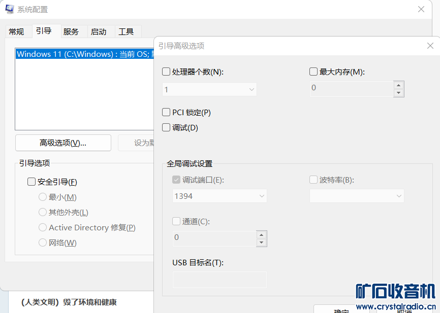

那就买吧
W10
我碰到过硬件保留可以去掉
运行msconfig   引导   高级   把内存前面的钩去掉后再重起电脑
W11应该也可以?

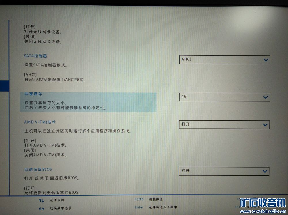

 楼主| 发表于 2024-9-17 22:02:11 | 显示全部楼层
那个“最大内存”是减少内存使用的设置,比如24G内存,限制到16G, 打不打勾不影响硬件保留,win11默认不打勾,我尝试改成打勾设到24G,重启后还是硬件保留4.2G
要改硬件保留,只能在bios里共享显存改
