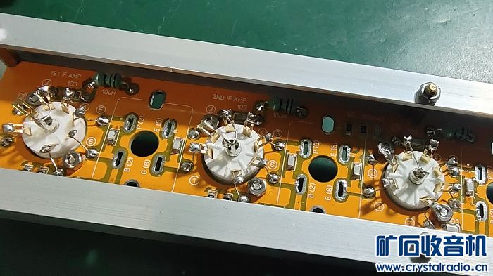

求教各位朋友个问题(为啥中放电压那么低)
发表于 2024-6-12 10:22:57 | 显示全部楼层
对这个R9一直存疑,最粗的计算可知,R9两端电压为55V,R10两端电压为(80-55)25V,流经R10的电流怎么可能会比R9的小??
发表于 2024-6-12 10:25:47 | 显示全部楼层
乙猪 发表于 2024-6-12 10:22
对这个R9一直存疑,最粗的计算可知,R9两端电压为55V,R10两端电压为(80-55)25V,流经R10的电流怎么可能会 ...
乙猪大佬好!
用6J1B管的话,R9两端电压实测约30V左右。您看合理么?
发表于 2024-6-12 11:36:45 | 显示全部楼层
mowin 发表于 2024-6-12 10:25
乙猪大佬好!
我觉得你的数值才是合理的。
 楼主| 发表于 2024-6-12 12:09:59 | 显示全部楼层
mowin 发表于 2024-6-12 09:26
我常用NP0规格的贴片电容(方便购买价格便宜性能非常优秀),1206封装,都在电路板背面这样布线最短。
谢谢朋友指导,我以前听说过有的朋友说中放阴极旁路电容1000P,在此基础上最大不能超过十倍,我以前做的用的2200p耐压100V的老云母电容
发表于 2024-6-12 20:38:30 | 显示全部楼层
408496431 发表于 2024-6-12 09:14
谢谢朋友指导  看了您的作品深感佩服,请问您的中放电子管阴极旁路电容用的什么类型的电容?是云母电容么 ...
搜高频瓷片电容。
发表于 2024-6-13 08:19:45 来自手机 | 显示全部楼层
408496431 发表于 2024-6-12 12:09
谢谢朋友指导,我以前听说过有的朋友说中放阴极旁路电容1000P,在此基础上最大不能超过十倍,我以前做的 ...
云母电容是电容之中的贵族,是极好的,可惜现在已不好买
发表于 2024-6-13 17:11:23 | 显示全部楼层
支持使用NP0贴片,易得还便宜。而且云母电容不好买也贵。电阻电容全贴片版FM中放。
发表于 2024-6-13 20:13:02 | 显示全部楼层
漂亮!高手作品!
