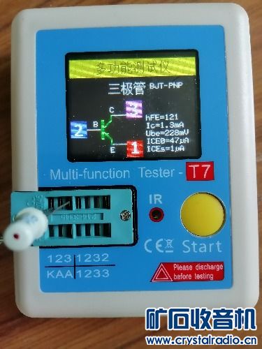

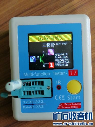

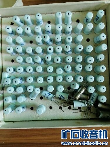

前段时间买了一个晶体管测试器,看坛子里许多人说测不成锗管,今天拿出10几年以前在本坛收的3盒管子,测试没有一个不能测的,结果与我原来测试结果基本相同,尤其是hfe和Iceo这两参数。

chllc 发表于 2024-6-10 10:52
测量是能测量了,但放大倍数高的离谱,所以测量结果无意义
你看楼主的管子|ceo才47uA,质量上乘,放大倍数高,不离谱,锗管3AG1我有200多倍的,穿意电流几微安还很稳定。T7是专门测晶体管的仪器,测试原理规范可靠。之前那个贴子里,锗管并有二极管,是因为穿透电流太大,仪器当它是好官来判断才出错的,毕竟有好多管子并有保护二极管。

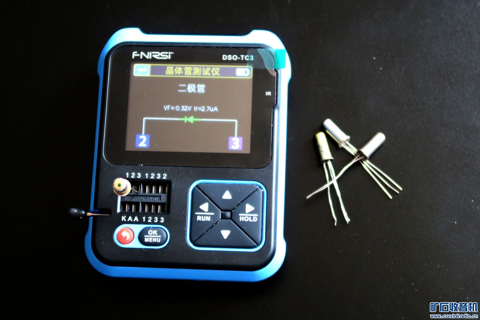

发表于 2024-6-10 13:30:56 | 显示全部楼层
不能测锗管的是这个。

 楼主| 发表于 2024-6-10 15:40:05 来自手机 | 显示全部楼层
回2楼,这是棕色点,hfe为90~120,是合格的,说明40年来质量还是很稳定的。谢谢回复。

发表于 2024-6-10 16:52:55 | 显示全部楼层
放大倍数不过才一百上下,十分正常。什么叫“大的离谱”?以阁下的观点,多少放大倍数才算“不离谱”?
