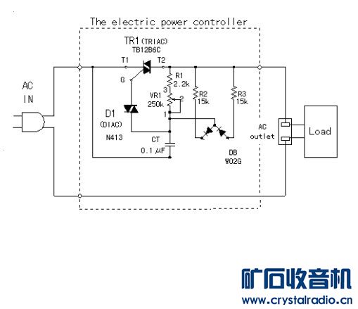

可控硅调速电路不理解,请教老师
发表于 2024-6-11 09:22:57 | 显示全部楼层
这样看比较清楚,触发后,可控硅导通,积分电容的电压可以通过整流桥释放掉,等下个半周期到来,重新充电,这样每个半周触发时间是一样的。
发表于 2024-6-11 10:02:14 | 显示全部楼层
手里也有两个这种调速器,实际分析硅桥+两颗电阻只在零点时\对C1快速放电,不影响充电
发表于 2024-6-12 15:24:08 | 显示全部楼层
质量大 功率大的电机, 在调压调速时不能转速太小    最小速度必须有一定的额度。
传统的调节电位器阻值太大, 所控低速端速度太小容易出问题。
而如果变更可变电阻值也不是好的选项   因为电机大小不同, 可控硅起步控制电流也不同  该可调电阻阻值需求是多样的,不容易和电机匹配。
简单处理是给可变电阻,再并联上一个小阻值电阻,这样既能保证最小的初速度   还可以通过电位器调节速度范围。
问题来了,并联的这个小电阻阻值确定,陷入两难:阻值太小了会影响速度调节范围    太大了控制电流不足不能保证初速度。
反复权衡,只有采用  “小电阻值并联  +  二极管电位垫垒抬高电压”  这一招   ==  完美解决问题
一方面小电阻值保证了控制电流足够 使最小速度有额度量;   另一方面垫垒抬高了电压使得电位器控制范围能力足够大。
由于是双向可控硅,所以,带有垫垒电压二极管的并联小电阻,必须有 2 条分支,以保证正、负半周期的平衡。
分析完毕
综上所述,理想的触发电路应该是如下的形式,当然二极管数量你可以多多垫垒一些效果也许会更好。
至于后来的好事者  为什么使用了全桥应该没有道理。也许当时是半桥货源不是很好买。
全桥的使用可以说是电路发热的罪魁祸首,你把下面那半个桥  就是导通角电容 和  插座那一端的半桥   阉割掉
相信触发效果一样,电路不再发热。
你会感谢我的。
发表于 2024-6-12 16:57:53 | 显示全部楼层
传统的调节电位器阻值太 ...
没有那一半,充电时没有钳位,会导致充电时间常数变小了
发表于 2024-6-12 17:34:02 来自手机 | 显示全部楼层
小鬼头 发表于 2024-6-9 17:16
按电路分析,我估计是这样的:
1、这个电路的控制功率大,所用可控硅的触发灵敏度甚低。
我漏了分析另外2只二极管的作用,因此,更新后的电路分析是:
1、原来分析的那只二极管在触发后,实际起到了加快电容c的放电作用。漏分析的另外一只二极管,他的两端压降只有0.7V,对原来所说的通过32k电阻获得更多触发电流起到了限制作用。
2、由于这只二极管的存在,原来所说的原二极管起到增大触发电流的作用不成立。触发电流的大小仍是依靠触发二极管超过触发电压后的负阻特性,来获得足够的触发电流,不需依靠外围二极管的帮助。整个触发回路仍是由电容c、触发二极管、可控硅的pn结构成。
3、由于二极管的加速放电作用,电容c在下半个周期里,需要充电更长时间才能达到触发电压。这样一来,rc电路的延时特性得到充分保证,因为没有这些二极管时,电容c的放电不够彻底,实际得到的延时时间会缩短。
4、综上,桥堆和2只32k电阻的作用是,改善rc电路的延时特性,能让这个调压器更好地进行小功率输出的调节。
发表于 2024-6-12 19:32:26 | 显示全部楼层
你说的对,是我忽略了直接回路的那两个二极管的钳位作用,才有了把它们杀掉的念头。现在看还不能简单地去掉。
怎样保证低转速小功率下的工作更可靠些,会重新提到我们的议事日程---------因为原电路整流桥和电阻发热严重的话。
发表于 2024-6-12 22:10:02 来自手机 | 显示全部楼层
负载是白炽灯泡就能明显其差异。由亮转暗在接近熄灯时沒接入红圈会闪烁,若有接入紅圈就无闪烁而能顺利熄灯。现在换成电动机大致上也有这作用只是不明显。
发表于 2024-6-14 09:59:05 | 显示全部楼层
经过思考后纠正前帖的表述,个人再次认为:一、对Q1可控硅未导通前COM和OUT端是相等关系(零线),只有可控硅导通后,才能确定OUT端为火线端。二、整流桥的的作用有二,一则:其桥中的4只二极管中有两只二极管在交流电In端为正时,OUT端为负时,其交流电由In端通过其中的一只二极管、32K电阻至OUT端构成回路,把32K电阻并联于电路中(有电流通过32K电阻,电阻可能温度较高),反之另一只另一只二极管并联于电路中。二则:电桥中另两只二极管为C1电容提供放电回路(上面有坛友分析是正确的。不能从充电回路放电,时间太长,不利于交流电在过零后(负半周)的工作)。其放电过程为,当正向充电结束,即In端为正、OUT端为负,可控硅导通,放电回路由C1正端,电桥中一又一只二极管、32K电阻、可控硅,至C1电容负端。反之在OUT端为正,In端为负)。

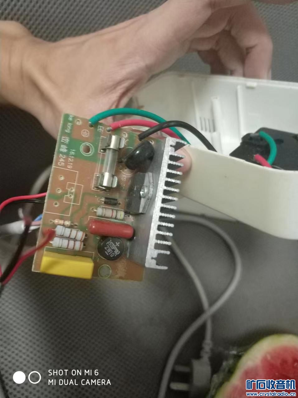

发表于 2024-6-15 19:29:21 | 显示全部楼层
我这调速器500k电位器烧坏了两次了
第一次烧坏一侧,然后换了个线头方向
现在又烧坏了
看楼上的那些是使用的2W电位器
我这个是WH148电位器
发表于 2024-6-15 21:20:24 | 显示全部楼层
JuncoJet 发表于 2024-6-15 19:29
我这调速器500k电位器烧坏了两次了
第一次烧坏一侧,然后换了个线头方向
现在又烧坏了
个人认为:该“电位器”、相关电阻及电容组成的RC电路,系为双极二极管供电的,当双极二极管的供电电压达到30V(可能)以上时,可控硅触发导通,交流电压加到负载上。在排除该回路其它元件无问题的情况下,可能为该电位器因经经常使用,其上的碳膜已磨损严重,接触电阻加大,当再通过原来电流时可能导致该电位器发热损坏。可更换一个质量好些的更换上。不妨也可以“试着”在该电位器二端再并联一个微调电位器看看(有些产品设,其主要微调可控硅导通角;但你可用作起分流作用,不知效果怎么样。

发表于 2024-11-8 11:53:49 | 显示全部楼层
我这调速器500k电位器烧坏了两次了
第一次烧坏一侧,然后换了个线头方向
现在又烧坏了
如果电容C1变质漏电,也会造成可调电位器损坏。
发表于 2024-11-8 13:03:19 | 显示全部楼层
感谢回复,再坏换个试试
