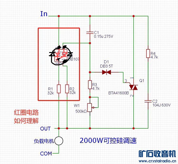

某宝购入 一个标称4000瓦调速电路,准备用于角磨机.拆开描了一下电路,感觉不同于寻常,有些不理解,想请懂得老师指导一下。
发表于 2024-6-9 15:24:30 来自手机 | 显示全部楼层
画没画错,上实物图吧^_^
不过,95%的概率桥堆画错极性了~
回复 支持 2 反对 0

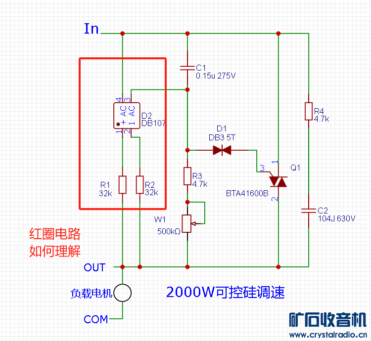

发表于 2024-6-11 07:58:09 | 显示全部楼层
电机是电感性负载,电感的基本特性是阻碍电流的变化,所以电流总是滞后电压90度。
此电路是在电压归零的时候给电容C1快速放电的通路,跟上电压的相位。
发表于 2024-6-9 17:16:11 来自手机 | 显示全部楼层
按电路分析,我估计是这样的:
1、这个电路的控制功率大,所用可控硅的触发灵敏度甚低。
2、没有这个桥堆时,需要给调节导通角的RC电路取较低值的R值(含电位器值)。否则,会因为RC电路的R值过高(可达400k欧),导致所能提供的触发电流不够大,造成控制导通角的功能失效。而当R取低值时,那么就需要C取高值,电容的体积和成本猛增。
3、有桥堆时,触发电流回路中的R值最多只有32k欧,能保证可控硅触发。
4、由于桥堆与32k电阻的连接关系,两只32k电阻对电容C的充电放电作用,在完整的一个工频周期里,实际为零,因此,32k电阻的接入,不影响原RC电路对导通角的控制。
发表于 2024-6-9 14:30:19 | 显示全部楼层
续流二极管
或者钳位 二选一
再不就是画错了
 楼主| 发表于 2024-6-9 14:44:16 | 显示全部楼层
JuncoJet 发表于 2024-6-9 14:30
续流二极管
或者钳位 二选一
再不就是画错了
DB107是个全桥,我不知道为什么用在这里,画错的可能性比较小,我对了好多遍,更改没错。
发表于 2024-6-9 15:18:27 | 显示全部楼层
4000瓦,一般要采用同步触发电路了
发表于 2024-6-9 16:11:51 | 显示全部楼层

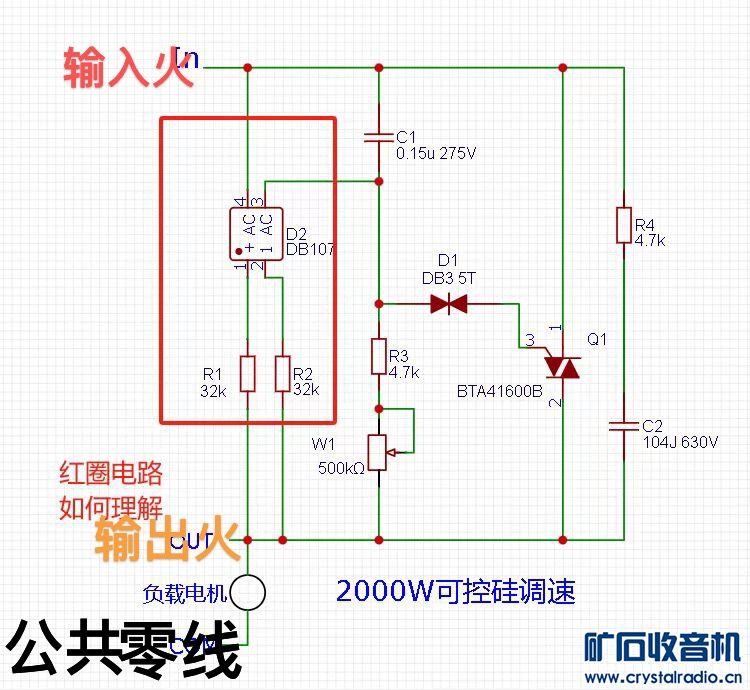

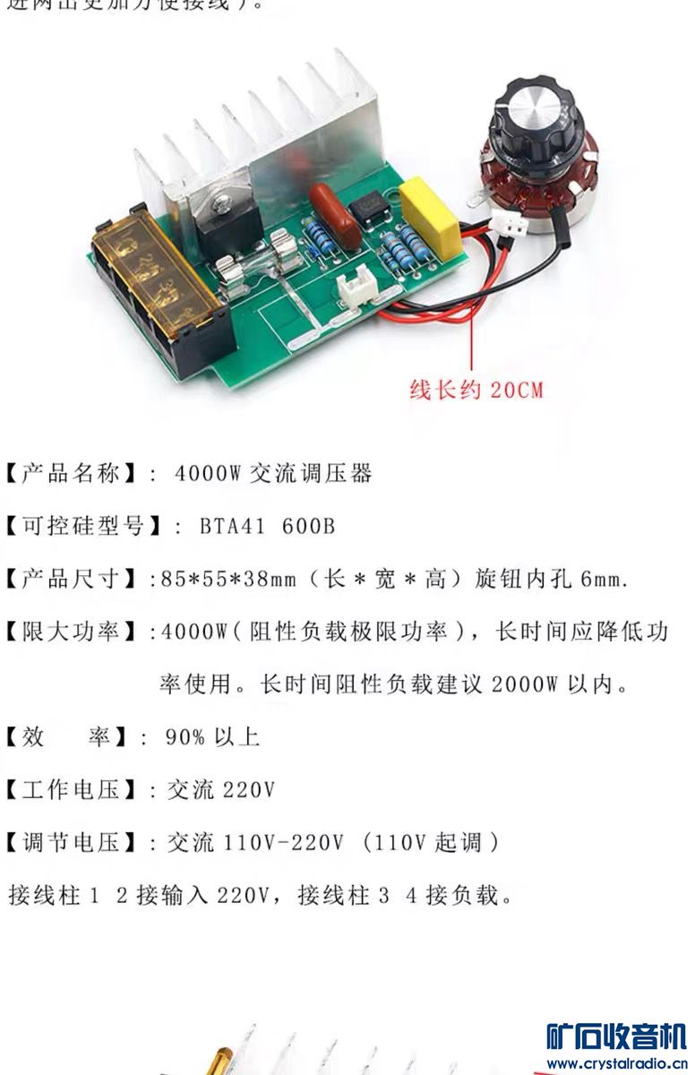

购买的是这样款式吧。
画图,标注要标清楚,不能省略的,不要乱省略。
元件的极性,反复核对。糊涂的时候,等人清醒的时候再标注它^_^
试着帮你标清楚一下输入、输出线路
发表于 2024-6-9 16:32:01 | 显示全部楼层
总感觉这种靠市电过零点电压转化来关启的电路很浮,要是接了直流或市电不按照规矩来怎办
还有这个整流桥,10A,吃了功耗很多,发烫厉害
发表于 2024-6-9 18:10:42 | 显示全部楼层
个人认为:从该电路的等效电路上看,其双向可控硅控制的是电机(感性负载),对触发电压的上升率要求较高,否则极有可能出现失控现象,对此在主电极上并联吸收电路,即,D2、C1、R1、R2电路组成。至于触发灵敏度问题,可选择较易触发的反向触发即可解决。
发表于 2024-6-10 17:08:49 | 显示全部楼层
有的调速板上是有好几个二极管的,这只是把二极管集中到了整流桥里了。小鬼头版主说的是正解
发表于 2024-6-10 20:20:33 | 显示全部楼层
按照楼主标注的DB107,我标注了它内部二极管的排列方向,有兴趣的朋友慢慢分析~
