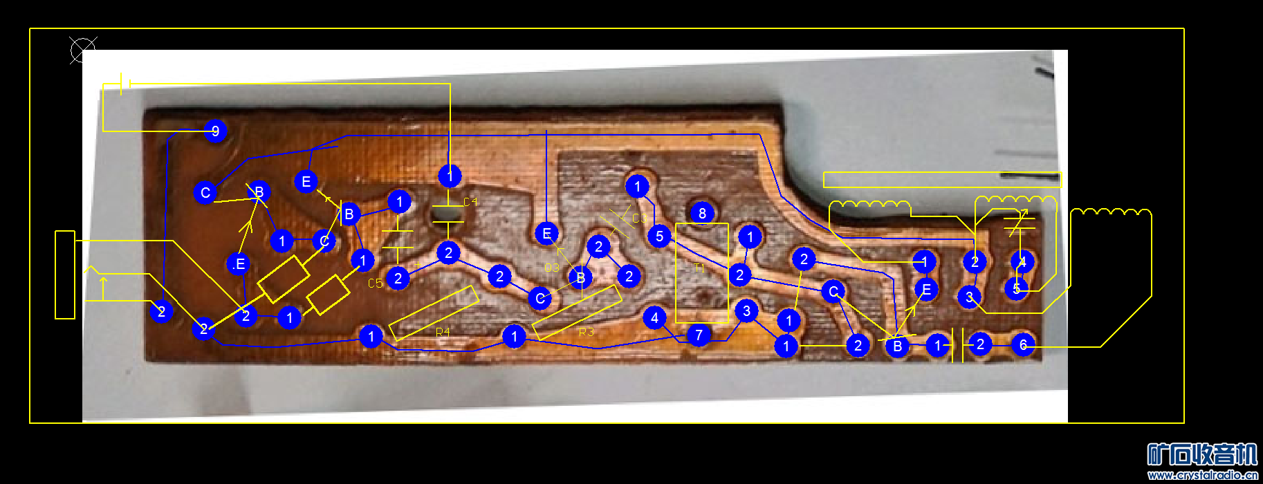

板子没有丝印,按我理解应该是这样连接
 楼主| 发表于 2024-6-9 09:25:06 | 显示全部楼层
看了一下后面好像对不上,要么要少一个电阻,要么少一个电容,改成下图,可能会温度一点

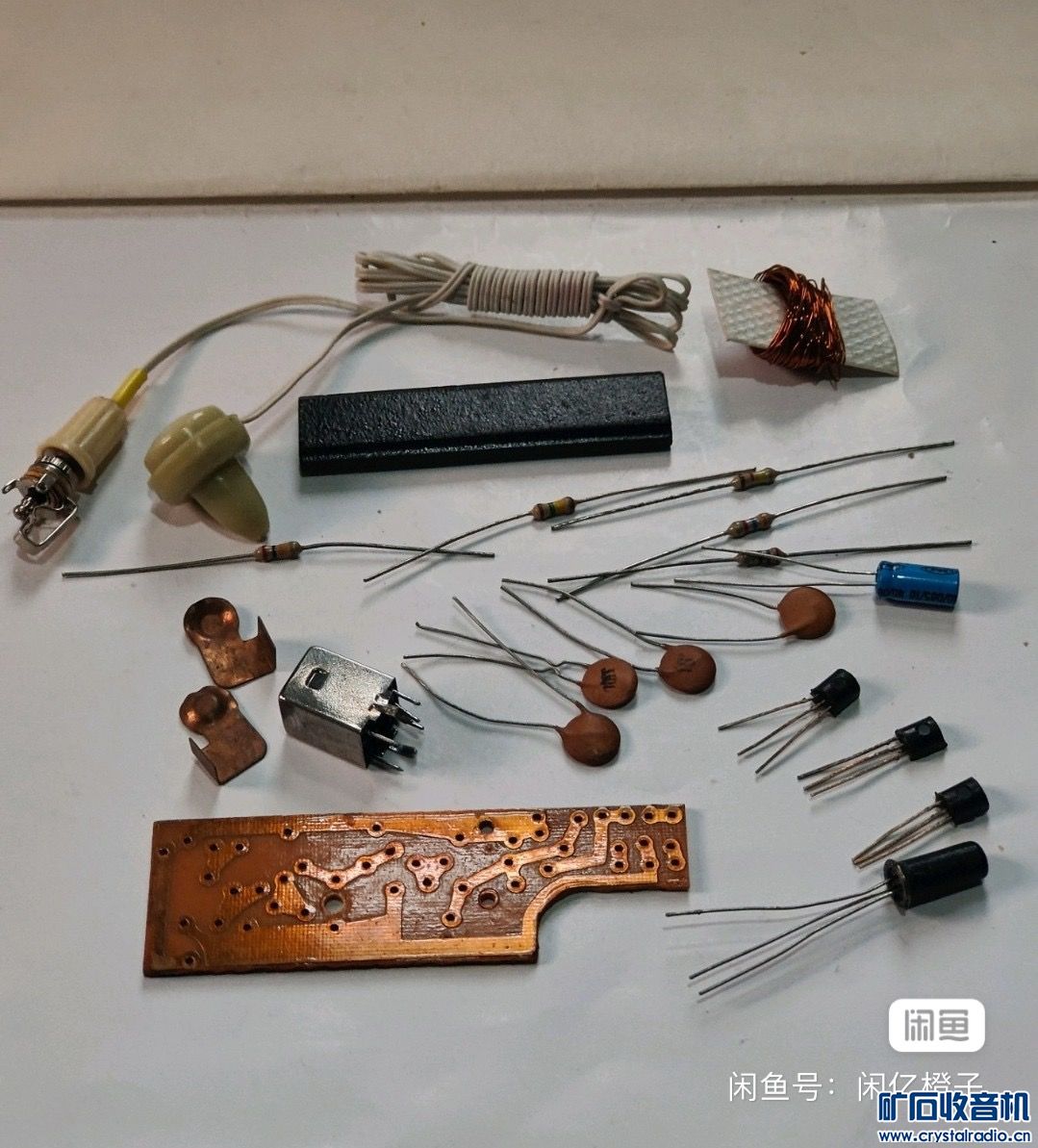

一堆散件,看着发愁,天线都要自己绕

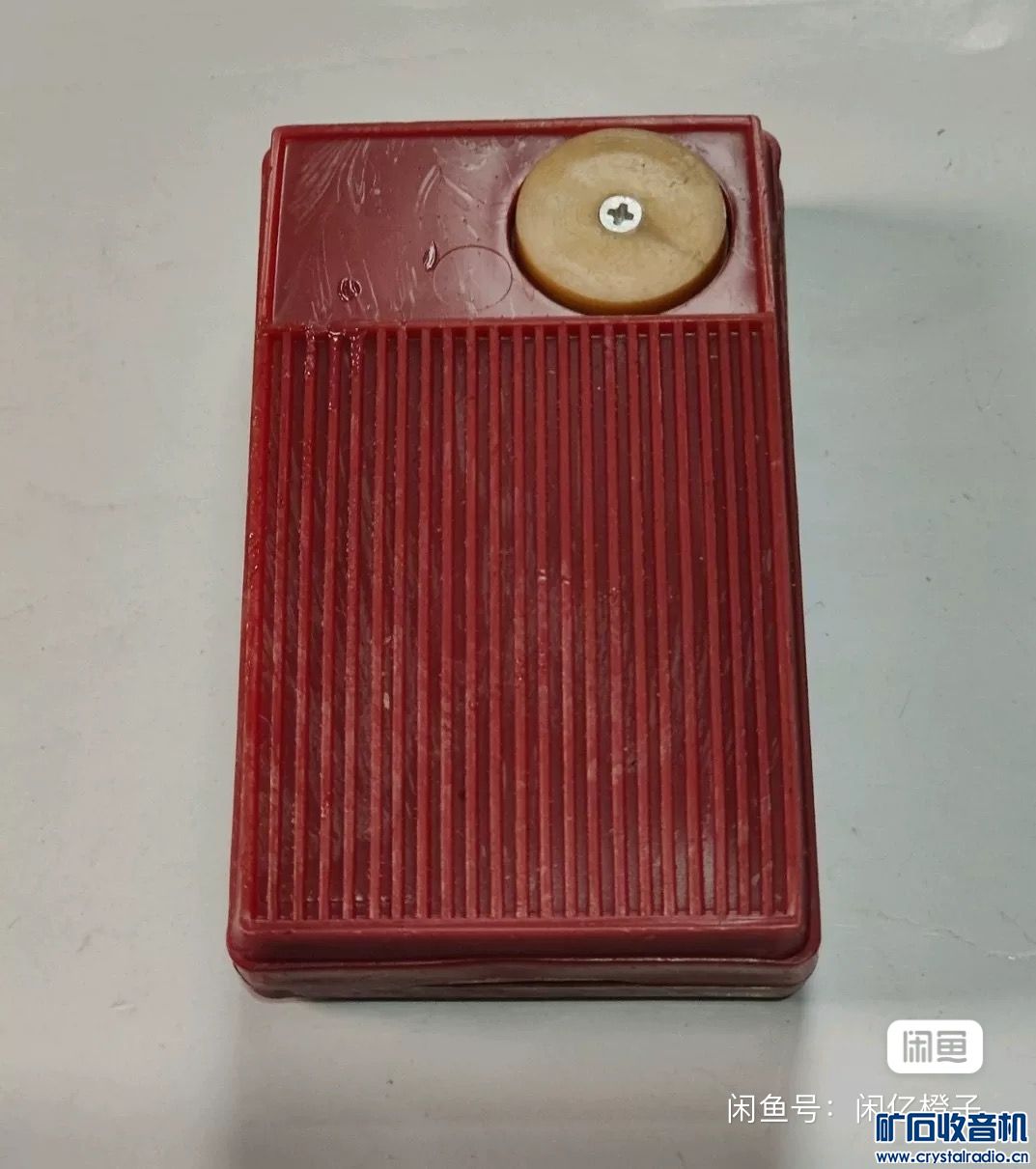

难得的古董。我的是这种:http://www.crystalradio.cn/forum.php?mod=viewthread&tid=2127728&mobile=no
